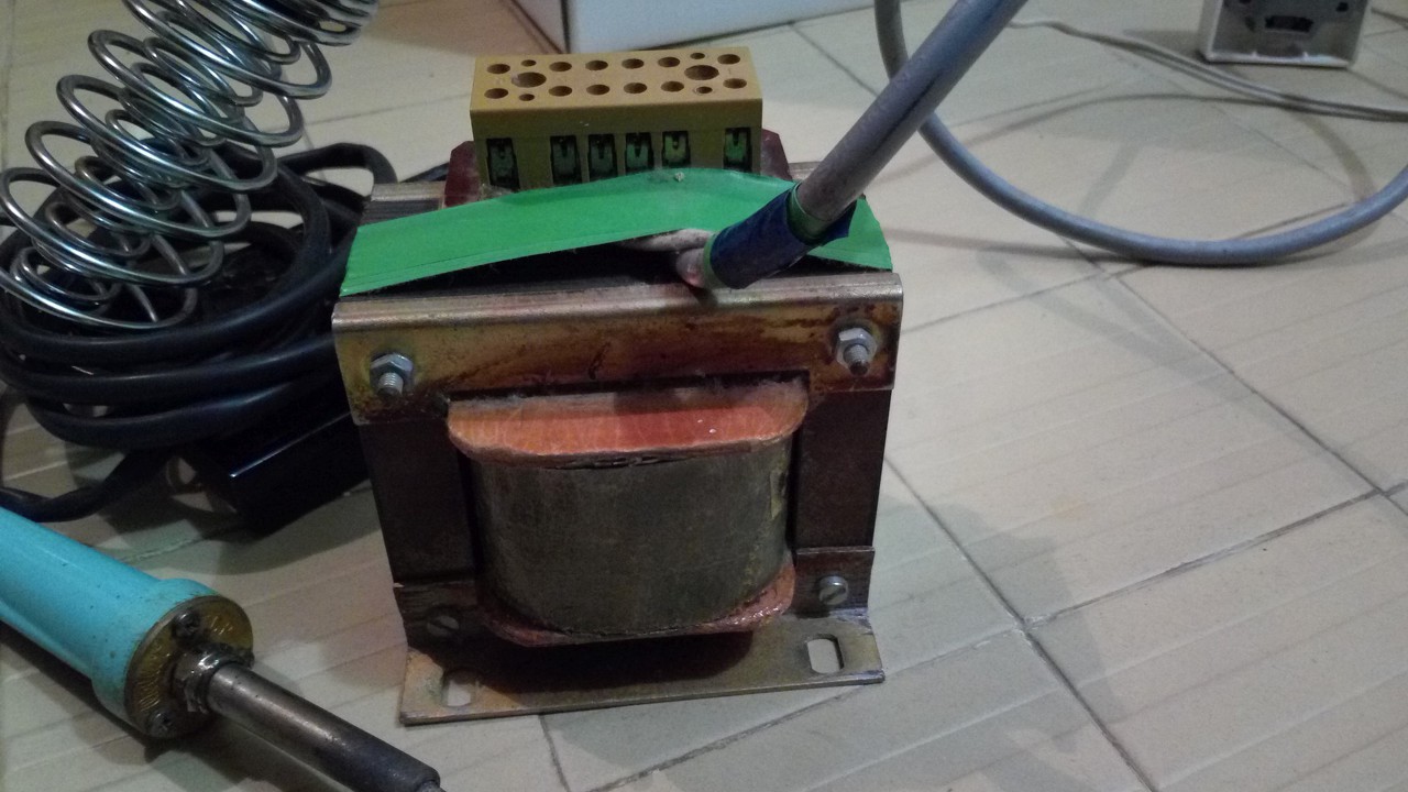

Otthon vagyok, találtam pár trafót. Meg tudnátok véleményezni, hogy jó lenne-e kiindulási alapként?
1. Lengyel, gyárilag bedobozolt két tekercses trafó egy vasmagon (a két tekercsen ránézésre nem ugyanannyi menet van), a dobozában van kevés hely elektronikának (most is van benne egy kezdetleges). 100VA, U1 20V (halványan, lehet hiányzik ez a kivezetése), U2 12V, D2-30. Nem tudom a D2-30 mit jelent. Gondolom CUK-al a 12V-ból menne a 24, de nem biztos, hogy CUK-ot akarok. 20V talán még elég lenne, ha lenne...
2. Feliratozás nélküli 24V-os, méretes trafó. 50W-os Weller-hez volt használva direktben. Ez egyenirányítva tuti elég lenne 24V-hoz. Hogyan lehetne megtudni a teljesítményét?
3. Mellékesen van még két, szinte új HP nyomtatóadapter dupla kivezetéssel: 32V 940mA, 16V 625mA szaggatott egyenáramot tudnak. Jó lehet valamire (kisebb teljesítményű táphoz)?
(#) freddyke válasza freddyke hozzászólására (») Dec 29, 2017 /
4. Nagy mennyiségű rossz 250-400W-os PC tápom van. FSP, Chieftec is akad. Ki lehet ezekből nyerni alkatrészeket labortáphoz? Esetleg (működő, jó minőségű) tápot felhasználni, mint előfokozatot? Csak az a baj, hogy 5V (30A) és 12V (18A*2) van, az 5V az izmosabb.
