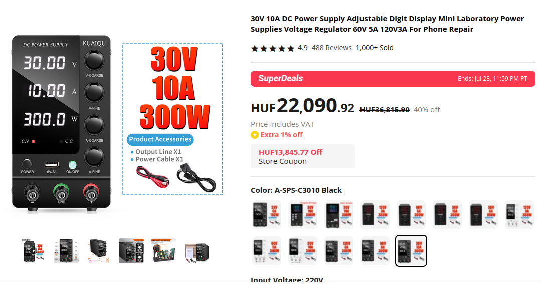

A földeléses dilemmán kívül hasznos lehet az 5V2A USB és a DC kimenet kikapcsolási lehetőség, és ahogy látom még olcsóbb is...bár ezek valami nagyon elvetemülten alacsony áraknak tűnnek...

(#) Szaturnusz válasza Inhouse hozzászólására (») Júl 20, 2023 /
Pont ezzel szemezgetek: https://www.aliexpress.com/item/1005001780763843.html
Innen a 30V 10A 220V-os változattal csak azt nem tudom linkelni de a típusra meg kinézetre ugyanaz: A-SPS-C3010 Black. Már amennyire itt van értelme típusról beszélni
Én az előlapon egy kapcsolót látok vagy ezzel esetleg mindkettőt az USB-t és a DC-t is egyszerre lehet ki-be kapcsolni? [edit ja persze két kapcsoló van, vak vagyok ]
Az van odaírva, hogy 1000+ darabot eladtak, elég jó review-k vannak róla.

(#) Gafly válasza Szaturnusz hozzászólására (») Júl 20, 2023 /
Ha pesti vagy, rendelj kettőt, és megosztozunk.
(#) Szaturnusz válasza Gafly hozzászólására (») Júl 20, 2023 /
"Free Shipping
From Poland to Hungary via DHL_P_PLDEEU
Estimated delivery on Aug 09"
Nem minden változatra, de erre a 30V 10A-re pont az van. A megfelelő "color"-t válaszd ki
a fehér pl kínából jön, nem lengyelből, azon van szállítási költség bár az meg 2 ezerrel talán olcsóbb és a szállítás 6 ezer, szóval tulajdonképpen csak 4 ezerrel drágább szállítással, mint a free shippinges fekete 30V 10A 230V
(#) robis01 válasza Szaturnusz hozzászólására (») Júl 20, 2023 /
Nem 4e lesz drágább. Kínai rendelésnél lesz +ÁFA, +posta, +vámolási költség.
(#) Szaturnusz válasza robis01 hozzászólására (») Júl 20, 2023 /
megrendeltem a lengyelből érkezőt. Remélem, jól járok vele
Sok örömöd legyen benne.
Az biztos, hogy ennyiből nem lehet otthon megépíteni egy ilyen tudású labortápot. Jó vételnek tűnik. Ha van kedved, lehetőséged megírhatnád a tapasztalataidat, vagy akár készíthetnél róla teszt videót is.

(#) toto válasza Szaturnusz hozzászólására (») Júl 25, 2023 /
Azt is megnézhetnéd, hogy az áramkorlátja hogyan működik: beállítasz egy kis áramértéket, pl. 20 mA-t, és egy feszültséget pl. 5 V-ot. Utána fogod és rövidre zárod a kimenetet. Na most , ha jól működik, akkor a 20 mA-es áramkorlát működésbe lép, és nem történik igazán semmi látványos. Azonban ezeknek a kapcsoló üzemű tápoknak a kimenetén szerintem jó nagy kondik vannak. Tehát ha rövidre zárod, akkor egy nagyot szikrázik, utána bekapcsol az áramkorlát. Nekem a cégnél ilyesmi digitális tápok vannak, és nem bíznék rá egy érzékeny áramkört. Nem is nevezném őket labortápnak.
Én is szemeztem ezekkel az ali-s tápokkal, de félek, hogy a fentebb leírt módon működnek.
(#) Szaturnusz válasza toto hozzászólására (») Júl 25, 2023 /
Kipróbáltam. 5V, 20mA és összeérintettem a két kimenetet. Elég picit és nem mindig, de azért az esetek 80%-ban szikrázik.
