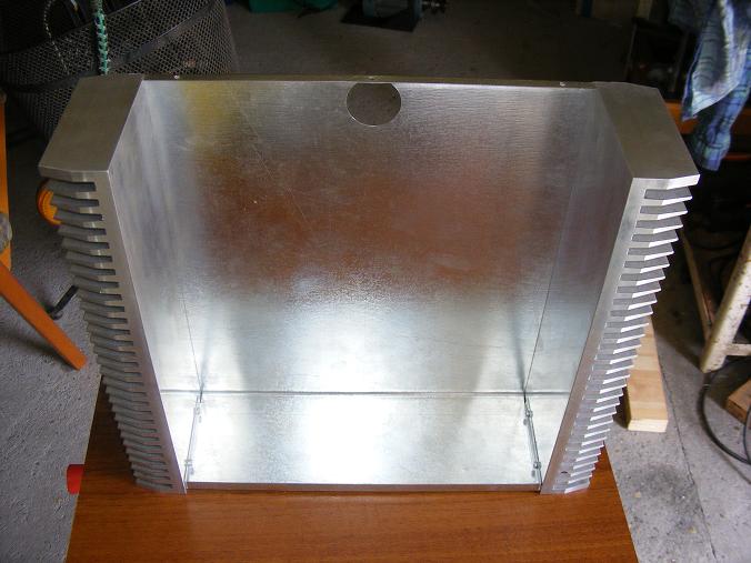

(#) Ge Lee hozzászólása Ápr 12, 2011 /
Lehet hogy elhangzott már a kérdés, nem olvastam végig minden oldalt. Kellene egy csomó műszerdobozt csinálnom, kisebbet-nagyobbat. A lényeg hogy aránylag olcsó legyen (az üzletekben kaphatóak aranyárban vanak), és az elkészítése minél egyszerűbb legyen. A vas, alumínium, műanyag lemezeket hamar elvetettem, viszont a horganyzott lemez ígéretesnek tűnik (forrasztható, nem kell szegecselni, csavarozni, hegeszteni) és nem is drága. 0,7-est vagy 0,8-ast kerestem, de amit itt a környéken be tudnék szerezni az a 0,5-ös és a 0,9-es. A 0,5-ösből egy doboz szerintem nem lenne elég masszív (ilyenből van általában a PC tápok doboza), a 0,9-est meg már nem könnyű kézzel hajlítani.
Csinált már valaki hasonlót?
(#) szamóca válasza Ge Lee hozzászólására (») Ápr 12, 2011 /
Ép most készítem az erősítőm dobozát 0,5mm-es horganyzottból. Ha rendesen van hajlítva, és nem kell túl nagy dobozméret, ill. extrém terhelésnek sem lesz kitéve, simán használható. Ha tudnál merevítőbordázatot préselni bele, mint a gyárak, akkor megbír szinte bármit. :yes:
(#) Ge Lee válasza szamóca hozzászólására (») Ápr 12, 2011 /
Igen a merevítésen gondolkodtam, de úgy akarom megcsinálni hogy körbe lenne hajtva a négyzet, hátul összeforrasztva, ebbe a doboz alja alul beleforrasztva, a tető pedig felül becsavarozva.
Végül is egy keményfa hajtósablonnal simán megoldható a sorozatgyártása is. A szép forrasztás visz el némi időt, és cint.

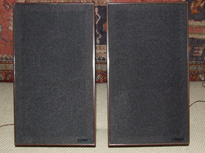

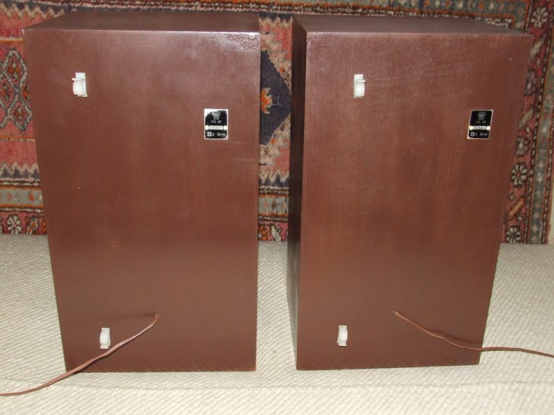

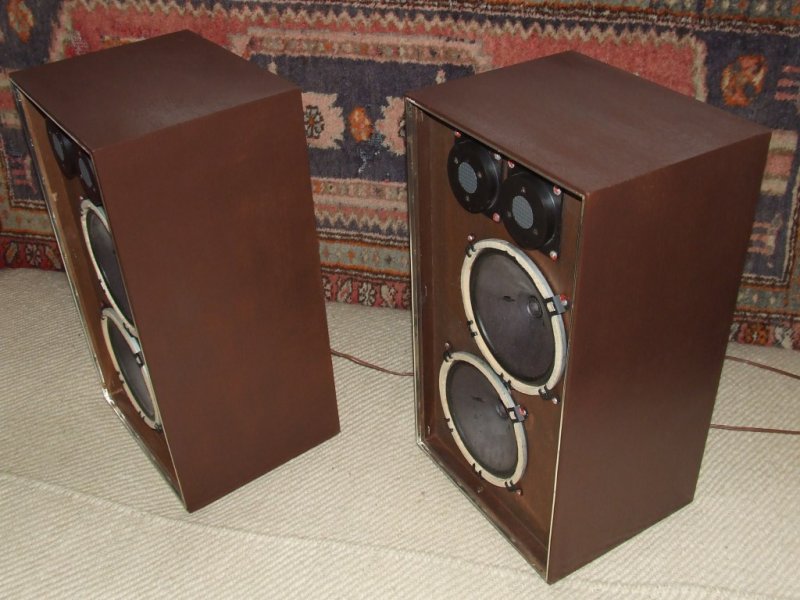

(#) dollerakos válasza S.Roland hozzászólására (») Ápr 17, 2011 /
Köszi a segítségeket, végül is egy kicsit egyszerűsítettem a dolgokat, mert alapvetően kb. másfél éve már valamennyire megpróbáltam rendbe hozni az akkori állapothoz képest ezeket a HS 40-eseket... Tényleg szörnyű állapotban voltak, 30 éven keresztül virágtartónak használták, a teteje már szét volt rohadva, hullámos és fodros volt és az egész külalakja, a színe is szörnyen randa volt. Akkor a tetejét lekapartam, a furnér egy nagy része lejött, majd csiszológéppel lecsiszoltam az egészet és begitteltem Trinát gittel (azt találtam a pincében), majd a gitteléseket barna festékkel kijavítottam (szintén a pincéből; talán nem a legjobb ötlet volt, de már késő bánat), valamint az egészet egy barna lazúrral többször is átkentem. Már ekkor sokkal jobb volt, viszont a barnára festett, nagy gitt-foltok a lazúr alatt, különösen a tetejükön eléggé látszottak. Most újra nekifogtam és mégegyszer, alaposabban kigitteltem szintén Trináttal, különösen az 5 mm-es előlapi dísz-csík közelében, ahol könnyen hajlamos a sérülésre, majd az egészet lecsiszoltam újra és egy 650 Ft-os, barna, fújós akril festékkel több rétegben lefújtam, de előtte az egész előlapot alaposan bebugyoláltam nejlon-nal és szig.szalaggal, a díszcsíkokkal együtt, hogy ott ne kenjem össze és azt hiszem, egészen szépen sikerült. Kicsit sötétebb, mint az eredeti színe, de nem baj. Valamint, az előlapon csak lazúr van, azt nem akartam már átfújni az akrillal, mert a hangszóró-selyem amúgy is takarja ezt az amúgy sem túl esztétikus előlapot, ja, és az előlapra vonatkozólag, a két példány közt mindig is megvolt ez az árnyalat-beli különbség....
Még lesz rajta logó is, van, aki utángyárt ilyesmiket. (Remélem, szép is lesz....)

(#) S.Roland válasza dollerakos hozzászólására (») Ápr 20, 2011 /
Örülök , hogy sikerült. Tényleg jól néznek ki a fényképen.
(#) dollerakos válasza S.Roland hozzászólására (») Ápr 20, 2011 /
Köszi szépen! Hát még én! Pedig paráztam ám rendesen, leginkább az előlapi peremek miatt, de az is nagyon szépen sikerült.... Már csak a logók hiányoznak, de arra is már van valaki, aki utángyártja.
