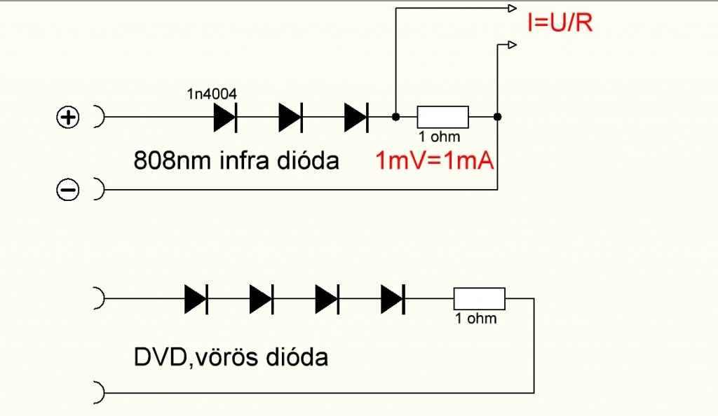

(#) epyn válasza Eticsiga hozzászólására (») Máj 4, 2013 /
Ha egy LED-re 150mA-t engedsz,ne is csodálkozz,ha nem fog működni.A "sima" normál LED-ek akkora áramon már izzanak...
Javaslom,használj lézerdióda műterhelést,a LED-eket meg felejtsd el.
LD műterhelés
Ha gyanakszol,hogy nem jó az IC-ellenőrizhetted volna,mielőtt használod.A bemenő feszültsége legalább 2.5-3V-val legyen nagyobb,mint 5V.
A FET gate ellenállását csökkentsd 47-22 ohm közé,az OPA 100 k ohm vissazcsatololását vedd ki.
Feltétlen legyen programozó feszültség rákötve az áramgenerátorra,üresen ne legyen a bemenete ,mikor a lézerdióda rajta van.Nem kell feltétlen mindkettő OPA-t használni,a módositott rajzot is használhatod.
„műterhelést az áramgenerátor után a dióda elé kössem?”
Lézerdióda nélkül!
Miért műterhelés a neve?!?
Az ellenálláson mérsz feszültséget,ami 1mV-onként 1mA-t fog jelenteni az áramgenerátoron.(1 ohm ellenállást alkalmazva)
Ezzel tudod ellenőrizni,hogy egyáltalán működik-e ha programfeszültséggel vezérled a bemenetén.
Értelem szerűen az Si diódák a LD működési feszültségét állitják be(4X0.6V=a vörös dióda ~2.4V-os feszültségével) az ellenállás pedig a terhelést fogja képviselni.
Ha minden rendben,akkor ráforraszthatod a diódát,miután ezt a műterhelést levetted!
(#) Eticsiga válasza epyn hozzászólására (») Máj 4, 2013 /
leesett köszi

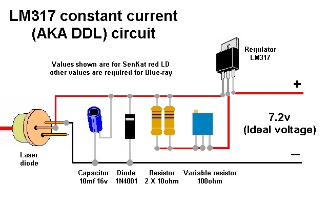

Egy 16X DVD íróból sikerült kiszednem a lézerdiódát, megépítettem hozzá a képen látható kapcsolást, amire 5-10V-os feszültséget kapcsoltam, elsőre működött is. (1N4001 helyett 1N4007-et használtam) A lézerdióda fényét sikerült is fókuszálnom néhány méterre egy pontba, azonban meglehetősen gyenge a fénye (egy lézerpointer fénye sokkal erősebb, amikor azt is odairányítom).
Az lenne az egyik kérdésem, hogy egy ilyen lézerdiódának azért látszik-e sokkal gyengébbnek a fénye, mert a sugárzott fény nagy részének a hullámhossza a látható tartományon kívüli, vagy valahogy tönkrettem a diódát és ezért már csak ilyen gyengén világít?
A másik kérdésem az, hogy normális-e az, ha a kapcsolás kimenetén kb. 8V-os feszültség mérhető, ha 10V van rákapcsolva a bemenetre.
A válaszokat előre is köszönöm!

(#) hzs3921 válasza Yulianus hozzászólására (») Jún 13, 2013 /
Ne ezt használd, mert ezen nagyon hamar megfut az áram (hisz ohmos nagyságrendű a beállítási lehetőség, ami pontatlan lesz) hanem a Szupepe féle áramgenerátort ajánlom. Összerakod, megy. Magára a lézer diódára nem ártana FIXEN ráforrasztanál egy 100 kOhm - 100 nF - ellenirányú 1n4148 Si diódából álló passzív védőáramkört, ami a tranziensek ellen védi.

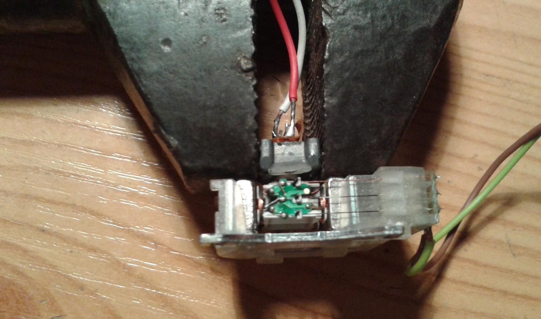

Szereztem egy LG GSA H55N típusú DVD írót. Lefényképeztem a lézerfejrt alulról.
A lézer előtt van 1 kis feke lencsés izé (bekarikázott) az mi? Az lenne az optikai rács?
Elvileg ez az író 20x-osan tud maximum írni, akkor olyan 200 mA körül mehet?
(#) dave500 válasza dave500 hozzászólására (») Júl 6, 2013 /
Megoldódott, az volt az. 260mA-ig alig melegszik (saját öntvényházában), és azonnal éget!
A kollimálással kapcsolatban van 1 ötletem. Azt a lencsét kell használni, ami a legkülső mozgató optikán van. Fordítva. Az úgy működhet, hogy 1 potival nagyon kicsi árammal szabályzom a tekercs áramát, és ezzel finoman állítható lenne a fókusz? Úgy képzeltem el, hogy a lézer diódát a saját öntvényházával ráerősítem egy bordára, és a kis lencsét a tekercsekkel elé (2-3mm-re). Ez így működhet?
Ismét én! (tudom, jól elbeszélgetek magammal.)
Megcsináltam a fejegységes kollimálást, remekül működik! Szerintem ennél egyszerűbb állítható fókuszos lézert aligha lehet csinálni!
A lézer egy franciakulcsba van befogatva (később rakok rá hővezetőt, szerintem hűtésnek is bőven elég lesz) a lencse pedig a mágnesek miatt pontosan a lézer elé tapad, így szemből nézve bel lehet állítani pontosan középre, ezután egy 100 Ohm-os potméterrel és 3V-al tökéletesen lehet a fókuszt állítani a tekercsek segítségével.
