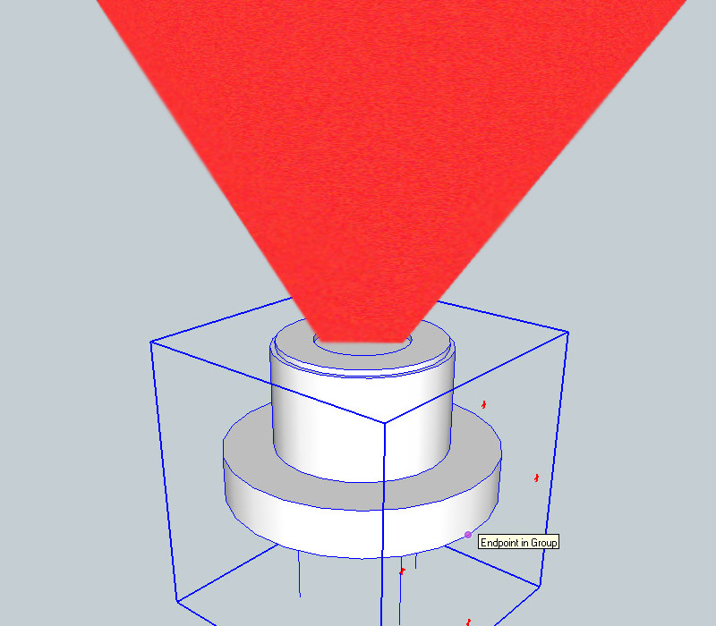

Milyen vastag egy DVD lézersugár (vagy éppen egy kék lézer nyaláb) ? Bizti hülye kérdés... de mégis...
(#) zenetom válasza hgpl hozzászólására (») Jún 15, 2010 /
Ez relatív. Attól függ, mennyire fókuszálod össze. Lehet akár 200mm-es, meg 0,01mm-es is.
(#) hgpl válasza zenetom hozzászólására (») Jún 15, 2010 /
a dvd lézere fókuszálatlan állapotban?... Igazából az előző problémák miatt nem nagyon szeretném fókuszálni, mert azzal behatárolom a használati távolságot, és én pont ezt nem akarom.. párhuzamos nyaláb ... ezt nem rontanám el..
A lézerdiódából széttartóan "jön" ki a fény.
A fenébe viszont ezek szerint párhuzamosítani lehetséges...
A probléma az hogy ha egy vágógépet készítesz akkor mondjuk minél közelebb van az A4-es laphoz a lézer annál inkább igaz, hogy a közeli részek és a távoli részek közti különbség hatalmas (mármint a széttartás vagy fókuszálás miatt.) Ebből az következik, hogy egy erősen párhuzamos, de vékony nyaláb lenne célszerű, mely minden távolságban közel azonos méretű.
más... ezzel az erővel egy hagyományos lámpával is kísérletezhetnék
...és mennyire széttartó?
Őszintén szólva nem tudom , de több darab megfelelő lencsével (el lehet kísérletezni velük..) nagyon szépen "össze lehet húzni" több méterig is olyan picire, hogy égessen.
Csak annyit tudok mondani, hogy kísérletezz!
Köszi... hát ez lesz.... amúgy 0.1mm-es nyalábra vanna szükségem.
(#) Collector válasza hgpl hozzászólására (») Jún 16, 2010 /
Nem lehet akármilyen kicsire összehúzni a nyalábot. Az elméleti okon kívül az a probléma, hogy a forrás ezt nem teszi lehetővé. A leginkább párhuzamos lézer az a hélium neon, de azzal égetni nem fogsz tudni. A félvezetőlézerek pedig a legroszabbak fókuszálás tekintetében. A gáz -és szilárdtestlézerek ebből a szempontból sokkal jobbak, mert kör keresztmetszetű fényforrások, így nagyon precízen lehet őket fókuszálni.
