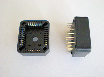

(#) sucuka hozzászólása Szept 25, 2010 /
Tisztelt Urak!
Akinek esetleg megvan, vagy tudja, hogy honnan lehet hozzájutni a következő alkatrész library-jához, az ne kíméljen. (Ha nincs, kénytelen leszek berajzolni.)
PLCC32 THT foglalat.
(#) MPi-c válasza sucuka hozzászólására (») Szept 25, 2010 /
ic-package.lbr. Alap könyvtár!
(#) sucuka válasza MPi-c hozzászólására (») Szept 25, 2010 /
Igen, én ezt néztem, de nem akart előjönni belőle, persze lehet hogy én vagyok a béna, ezért előszedem még egyszer
Megnéztem... kétszer is, és rájöttem, hol hibáztam én shematic-ba akartam beszúrni, de csak boardba lehet, mert nincs kapcsrajz-hoz való szimbólum hozzátársítva (ami szerintem nagy hiányosság).
Köszi szépen!

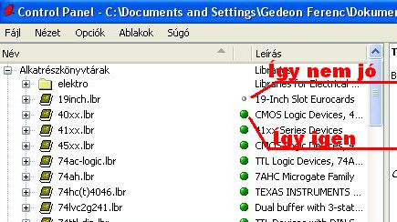

(#) Frankye válasza westhorses hozzászólására (») Szept 26, 2010 /
A Control panelen a library-ket aktívvá kell tenni, hogy az előttük lévő kis szürke pötty zöld legyen.
Nekem régebbi verzióm van, de úgy tudom, ez a rész nem változott. Csatolok egy képet, azon látszik.
Szerk.: Amit Te néztél, az a HELP, azaz a segítség, abban nem fogsz tudni semmit beállítani!

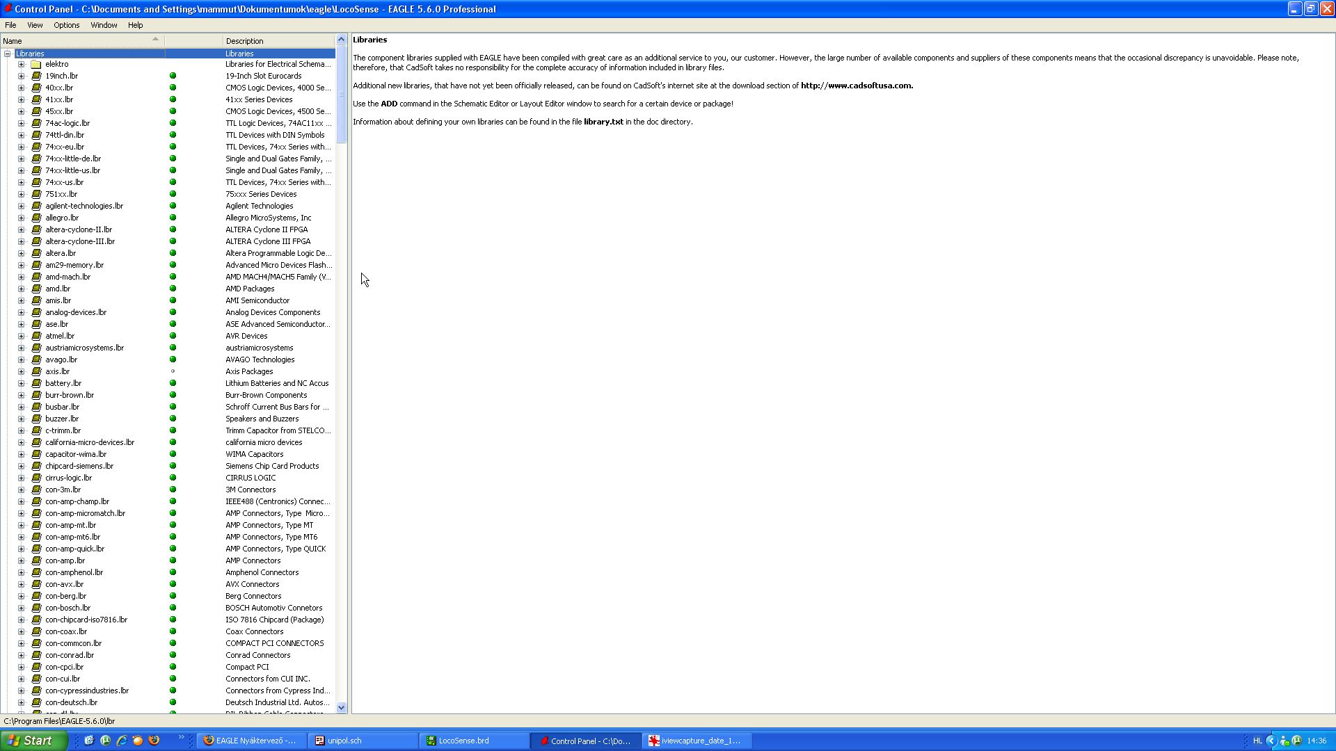

(#) westhorses hozzászólása Szept 26, 2010 /
Ezt látom én és nem tudom lenyitni ..
(#) mammut válasza westhorses hozzászólására (») Szept 26, 2010 /
A Libraries-re kattints és meg kell jelennie a könyvtáraknak.
(#) westhorses válasza mammut hozzászólására (») Szept 26, 2010 /
de nem jelenik meg
ez a problémám
csak azt nem tudom hogy mért nem . Újratelepíttem is már de semmi
Ez az elérési út létezik és van is benne fájl?
c:\Program Files\EAGLE-5.6.0\lbr\
Igen ott is van minden, csak nem tudom megnyitni
Csak azt nem tudom hogy mért
