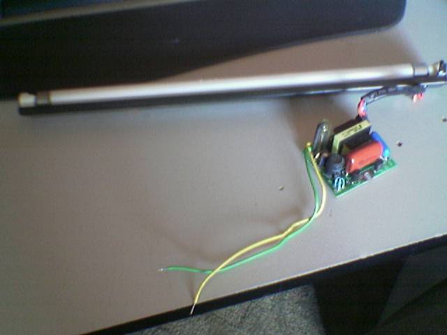

(#) titi válasza maTaKee hozzászólására (») Ápr 5, 2008 /
Kép?
(#) maTaKee válasza titi hozzászólására (») Ápr 6, 2008 /
Itt vannak a képek!

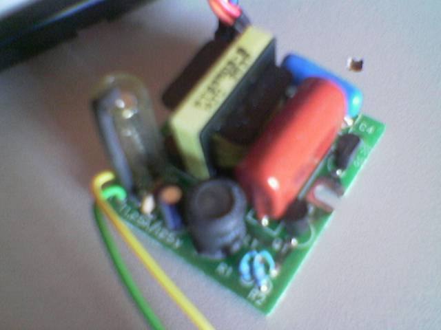

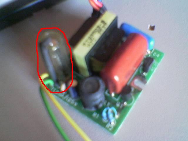

(#) titi válasza maTaKee hozzászólására (») Ápr 6, 2008 /
„foylamatosan villog”
Akkor nálad hasonló a probléma, mint a hagyományos fénycsöveknél, amikor tönkremegy a gyújtó, és "villogtatja" a csövet.
A kép nem a legjobb, de van ott az az "izzó szerűség", na olyan van a "neongyújtóban" is, plusz egy kondi.
Bár a kép alapján nem tudom pontosan meghatározni, de ott keresd a hibát.
Őő... hogyha erre gondolsz, akkor rosszra gondolsz , mert ez egy biztosíték
Holnap megpróbálok jobb képet feltenni akkor...

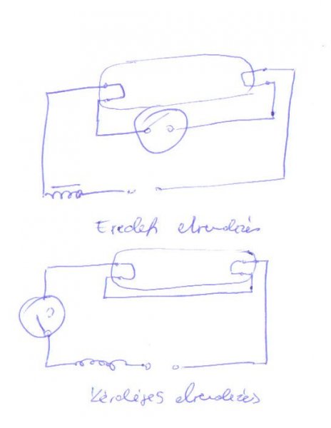

Oké újabb buta kérdés ám számomra fontos rá a válasz
Milyen jelenség játszódhat le, ha egy egycsöves fojtótekercses kapcsolásban a gyújtót nem párhuzamosan, hanem sorba kötjük a csővel (gondolom az, hogy a tekercs elé vagy után kerül bekötésre az mindegy)?
Sajnos már nem maradt időm mindent kikísérletezni, sürget a szakdoli leadási határidő. Előre is köszönök minden választ.
(#) pbalazs válasza TreeplaX hozzászólására (») Dec 29, 2008 /
Az egycsöves rendszerben minden sorba van kötve:
230V - cső egyik végén az izzószál - gyújtó - cső másik végén az izzószál - fojtó - 230V.
Innen hová akarod tenni a gyújtót?
(#) proba válasza TreeplaX hozzászólására (») Dec 29, 2008 /
A neon működése:
1 bekapcsolod akkor a csővel párhuzamos gyujtó hideg megindul rajta az ívkisülés.
2 Ettől bemelegszik összezárja a cső két végét
3 Ettől felfűti a cső két végén az elektródákat.
4 A gyujtó mivel már nincs rajta ívkisülés (a hőtől a benne lévő bimetál összezárt) elkezd hűlni
5 A megszakadáskor a tekercsben indukált feszültség átüti a csövet
6 a csövön leesik a feszültség 70-90 V körülire
7 a gyújtó erről a feszültségrül már nem működik,kihűl ettől kezdve akár ott sem lenne nyugodtan kiveheted.
8 A cső világít a fólytó által korlátozott áram hatására.
Az alkatrészek tetszőleges variálása teljesen megengedett, legföljebb füst ,ill a szerkezetek részéről a teljes érdektelenség (nem működik ,villog...) zajlik le.
(#) TreeplaX válasza proba hozzászólására (») Dec 29, 2008 /
„Az alkatrészek tetszőleges variálása teljesen megengedett, legföljebb füst ,ill a szerkezetek részéről a teljes érdektelenség (nem működik ,villog...) zajlik le.”
Engem pont ezek a "mellékhatások" érdekelnének, hogy mi történik ha úgy helyezem feszültség alá az előbbiekben említett kapcsolást, hogy a gyújtó sorba van kötve a csővel, nem pedig párhuzamosan? Elgondolásom szerint nem fog begyújtani a cső... de lehet hogy rosszul gondolkodom? Vagy esetleg más hibatünetet (is) produkál?
(#) TreeplaX válasza pbalazs hozzászólására (») Dec 29, 2008 /
Várj, úgylátom jobb, ha rajzolok.
Így gondoltam (ld.: mellékelt fájl)

(#) dbase válasza TreeplaX hozzászólására (») Dec 30, 2008 /
Ha folyamatosan soros állapotban van, akkor a cső hama tönkre fog menni mert a 2 fűtőszála izzik folyamaosan.
(#) TreeplaX válasza (Felhasználó 15355) hozzászólására (») Dec 30, 2008 /
„Igaz! Meg villog. Tehát semmi értelme.”
Semmi értelme, kivéve ha valaki a szakdoliját egy olyan panel tervezéséből írja, ahol fénycsöves alapkapcsolásokkal kapcsolatos hibákat lehet szimulálni és az általam felvázolt "direkt elkötés" egy lehetséges szimulációs feladat.
