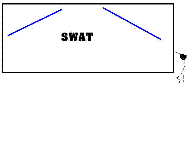

(#) Swat hozzászólása Aug 18, 2007 /
Hi
Én még elég kezdő vok a témában
Segitséget szeretnék kérni:
A szobámba szeretnék egy másfjata világitást csinálni.
Arra gondoltam hogy veszek 2 db kék noncsövet (mint ami az iskolákban van stb.az a 30 cm hossza )meg valamilyen vezérlő is kellene ami villogást stb csinálja(esetleg rossz karácsonyfaizzo sornak ami van) meg a két neon csö közzé meg még valamilyen irást is szertnék ami világitana
220v szeretném üzemeltetni
Valaki készitene egy kapcs rajzot meg hogy mit kell venni
[[[ha valaki tudna arra válaszolni hogy sok minden kellene ha pl a számitogépet összekötném ezzel a neoncsovel ugy hogy az adott zenében a ritmusra világitson
itt is kénék egy kpcsr és hozzávalokat]]]]]
A segitséget elöre is nyagyon szépen köszönöm

(#) Skori válasza Swat hozzászólására (») Aug 19, 2007 /
Azt kéne eldöntened, hogy fénycsőről v. neonról van-e szó.
A neonhoz való előtét nagyon drága (10000...30000Ft) és veszélyes is a nagyfeszültség miatt. Az egyszerü előtét-trafót lehet kapcsolgatni megfelelő áramkörrel, az elektronikus előtétet csak akkor ha erre a célra alkalmas tipus. (esetleg lehet barkácsolni is valamit, de nem olyan egyszerü)
A fénycső esetében valamivel (nem sokkal) olcsóbban lehet elektronikus előtétet alkalmazni, ami kis átalakítással villogtatni is tudná a fénycsövet. Azonban a fénycső ezt nem tűri valami jól, és viszonylag rövid lesz az élettertama. Esetleg meg lehet próbálni a katódjait külön trafóról előfüteni - ezzel az élettertama megnövekedhet, de az áramkör bonyolultabb és drágább lesz....

(#) Őrült Ödön válasza Skori hozzászólására (») Aug 19, 2007 /
Jaaa, közönséges fénycsövet nem illik villogtatni, hamar megmurgyel..
De egy régebbi Rádiótechnika újságban volt erről egy komplett kapcsrajz, '82 és 84 közötti évfolyamokat érdemes átnézegetni!
A reklám-neon viszont (szórótranszformátorral!!) remekül villogtatható, triakkal dimmelhető (jó poén ), anno nekem 3 csatornás fényorgonám volt reklámcsövekből, mit ne mondjak, ütős egy látványt adott... régi szép idők, hol vannak már..

(#) Swat válasza Skori hozzászólására (») Aug 19, 2007 /
az a lényeg hogy egy kis más szint szeretnék a szobámba vinni és nem csak egyszerű világitásra gondolok hanem valami kis villogás stb
esetleg a szgépppel is összekötném ha nem kerül sokba és nem bonyolult
meg esetleg valami kis irás is világithatna de ez már csak részlet kérdése
mindegy csak olcsó legyen és jol nézzen ki
