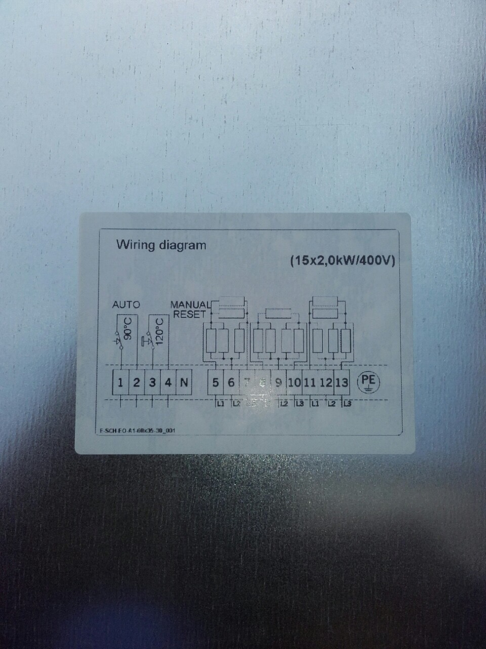

Olyan problémával küzdök, hogy van egy légcsatornai 30kW-os fűtőkalorifer (Rajzon).
Viszont nekem csak ~20KW-ra volna szükségem. C32A-al van biztosítva és a bekötést úgy oldottam meg, hogy 5-8=L1; 6-9=L2; 7-10=L3. Az áram felvételem L1= 29A; L2=29A; L3=22A.
Egy mágneskapcsoló és egy REX-C100 PID-es hőmérséklet szabályzóval kapcsolom.
Kábel keresztmetszet 4x6-os.
Kérdés, hogy ez így megfelelő? Nem túl magas az áramfelvétel? Máshogy kellene átalakítani a fűtőszálakat?

Szerintem nem sok az áramfelvétel. A 20 KW-ot három felé osztva, egy fázisra (240V) 6,666.. KW jut. A 6666 Watt osztva a 240V feszültséggel, az 27,775 amper áramerősséget ad. Természetesen, ez most csak egy hozzávetőleges érték, mert a hálózati feszültség nem mindenütt 240 volt. Feltételezem, azért van Neked a két fázison 29, egyen pedig csak 22 amper, mert vagy nem egyformán van elosztva a teljesítmény, vagy nem egyforma feszültség van a három fázison. Ha tudod a pontos hálózati feszültséget és az egy fázisra jutó teljesítményt, akkor a pontos áramerősséget is ki tudod számolni. I=W/V Szerintem a 29 amper egy 32 amperes hálózaton még nem sok, amennyiben más nagyobb teljesítményű berendezést nem akarsz ezzel együtt működtetni! Ha kiszámolod a pontos értékeket, akkor esetleg el tudod osztani egyenletesebben is, de ha így marad sem lesz gond. Talán annyi előnye is lehet, hogy azt a fázist, amelyiken most kevesebb a terhelés, még jobban terhelheted egy esetleges nagyobb fogyasztóval. A 32 amper határt nem érdemes nagyon megközelíteni, mert egy esetleges túláram (bekapcsolás, feszültség esés, nagyobb terhelés) esetén leold a védelem, ami kellemetlenséget okozhat. A vezeték keresztmetszetet úgy határozták meg (nálam sokkal okosabb emberek), hogy a 6-os (réz) vezeték fali védőcsőben 35 amperrel terhelhető, így még nem melegszik. Ezt kell 25 amperes biztosítással ellátni. 35 amperes biztosításhoz már 10-es keresztmetszetet ajánlanak. Ez azért van így, hogy biztosan a védelem oldjon, ne a vezeték égjen el. Amennyiben szabadon lévő kábelről van szó, akkor biztosan elég a 6-os vezeték. Ha bő lére engedtem, akkor elnézést kérek!
(#) fulcsii válasza Magorh hozzászólására (») Feb 23, 2018 /
P=teljesítmény=20kW
P=gyök3 X U X I három fázis esetén
ebből I=P / gyök3 X U
20000 / gyök3 X 400 = 28,86 A

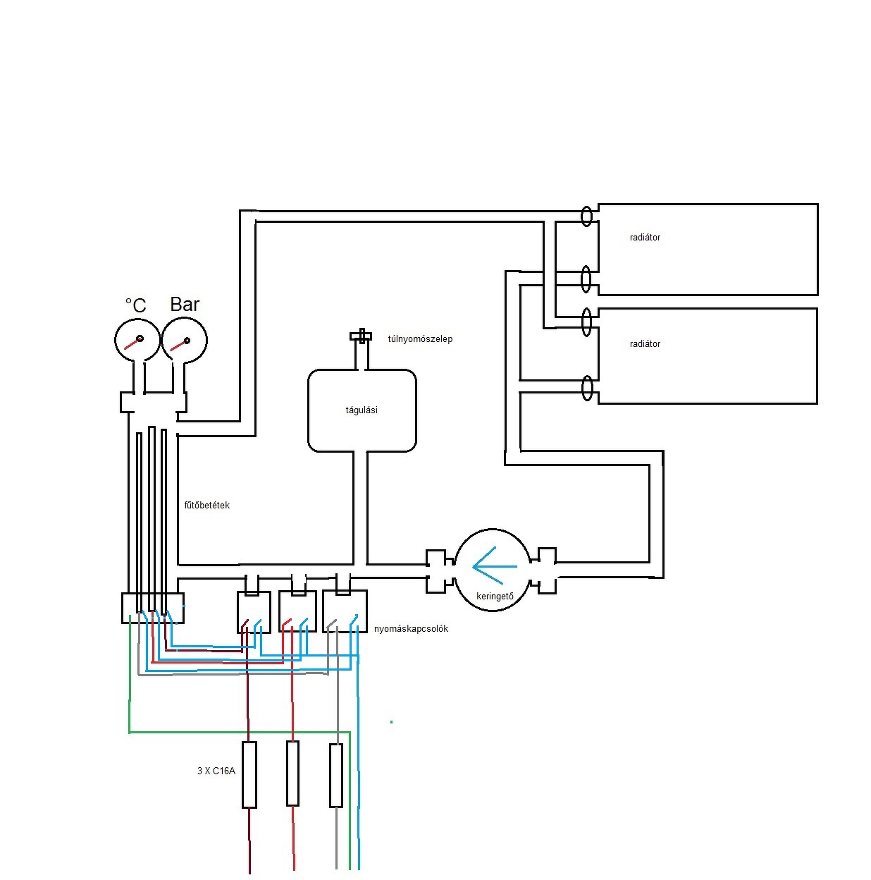

Üdv. Az elképzelésem szerint készítenék egy villanykazánt 3P-ról üzemelne 3x230/400V. Hogyan lenne érdemes üzemeltetni hozzá a keringetőszivattyút, ha mondjuk éjjszakára én csak egy készenléti (tehát egy cekász 2500W) langyosan tartsa a radiátorokat? Viszont a többit is, ha felkapcsolom akkor ugyan úgy megy minden.
Másik kérdés. Milyen termó biztonsági szelep kéne ahhoz, ha mondjuk valamiért leáll a keringető, akkor kapcsoljon le az egész ne nyomja szét magát ?
Köszi a válaszokat.

Amúgy egy darab fűtőbetétem van 7.5kW-os. Ami 3x2500W-os cekászt tartalmaz. Tehát mehet egy két vagy 3 fázisról is. A kérdésem az lenne, hogy milyen védelmi berendezések kellenének egy esetleges túlmelegedés, vagy túlnyomás leszabállyozására. Hol lehet olyan nyomáskapcsolót (vagy mi alapján keressek rá?) amit ha mondjuk becsavarok a csőbe, akkor leold? Mert oké én elképzeltem, hogy összecsavarozom a kazánt dobok rá egy keringetőt, tágulásit, hőmérőt, túlnyomószelepet, barométert, meg 3 darab kismegszakítót. De akkor így az első cekész fázisára kéne kössem a keringetőt és ha üzemel a rendszer akkor az 1. fázisnak mindenképp mennie kell pl estére.

Így már érthető az összkép. Amiket felsoroltál, kb. elég is, egy dolog viszont nagyon kell, az a Fi-relé.
Keresőbe ezt: nyomáskapcsoló vízhez. Első találat: Bővebben: Link.

(#) voodoo válasza Bakman hozzászólására (») Okt 14, 2018 /
Tényleg! A hirdofor nyomáskapcsolója jó ötlet. Hány Bar-on kéne járatni a rendszert (zárt), hogy úgy összességében ne érjen el túl nagy nyomást, és a keringető is elvigye? Én 1Bar ra gondoltam.

Tudtommal 0,8 - 1 Bar az ideális nyomás, hidegen.

Nem kívánlak tovább győzködni, de azért, ha megengeded elmondom a saját tapasztalatom. Sajnos volt olyan alkalom, amikor a Bakman által javasolt fütőtestekkel kellett fűtenem. Régi ház, vastag, de szigeteletlen falak, 80 nm. A kisszoba, konyha (10-10 nm) igényelte a folyamatos 1,25 kW-ot, a nagyszobák (25-25 nm) a folyamatos 2 kW-ot. Kint nem volt fagy, bent viszont nem volt meleg. 6-7 kW/h folyamatosan. Felénk kb. 50 Ft egy kW, mire a számlára kerül, mindennel együtt. 6x50x24x30. 270 ezer forint/hónap.
Szerintem használj a normál fűtéshez is használatos túlnyomásszelepet. Ezen kívűl tennék bele a biztonsági hőtermosztátot, ami önmagát reteszelve lekapcsolja egy màgneskapcsolóval a kazàn betáp három fázisát. Esetleg egy áramláskapcsolóval figyelhetnéd, hogy megy-e a keringtető.

Szóval közben lerajzoltam egy elméleti rajzot a felépítéséről.
