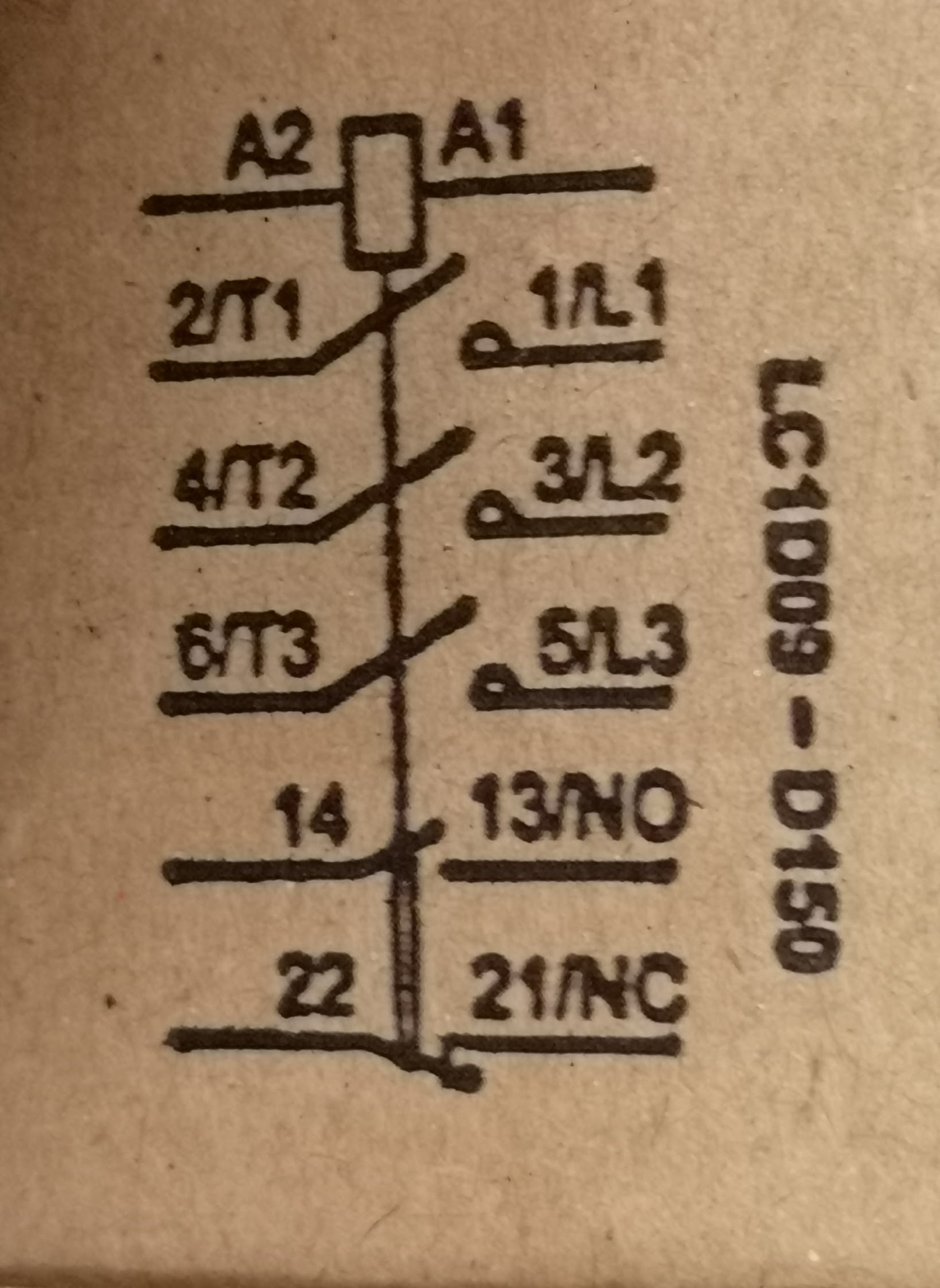

Mágneskapcsoló bekötésében kérnék segítséget.
Ez a típus: Schneider LC1D09P5
230V-tal vezérelhető, ez azt jelenti, hogy az A2 kapocsra kell nullát kötni, és ha az A1-re kapcsolok fázist, akkor zár a mágneskapcsoló, ha nem kapcsolok fázist, akkor nyit?

pontosan mire gondoltál? Ez egy szokásos mágneskapcsoló
A bekötés;
1-3-5 a biztikról bejövő 3 fázis.
2-4-6 A motor kapcsaira menő fázisok.
A segédérintkezők -vezérléshez 13-14 öntartás , a 21-22 reteszelés.
Akkor húz meg ha 230v-t kap --szakitva elenged , a rugók nyitott helyzetbe állitják.

„Akkor húz meg ha 230v-t kap”
A kérdés az, hogy melyiken kell 230V-ot kapnia, hogy meghúzzon ().
Jól értem, hogy az A1-A2-n? Azaz ha az A1-re fázist kötök, A2-re nullát, akkor meghúz, ha A1-ről lekötöm a fázist, akkor elenged?
(#) Bakman válasza snorbiiii hozzászólására (») Okt 3, 2024 / 1
Igen, jól írod le. 1-6 a fő érintkezőpárok és ezen kívül van benne két segédérintkező. Az egyik alaphelyzetben (amikor nincs fázis az A1-es ponton) nyitott (NO -> Normally Open), a másik alahelyzetben zárt (NC -> Normally Closed).
Bocsánat, egy apró megjegyzés lemaradt: NO és NC érintkezőkön ne vidd át a motor áramát, azok az érintkezők jóval gyengébbek mint az 1-6 érintkezőpárok. Hivatalos nevük is utal rá, segédérintkező.

Remekül működik, köszi még egyszer a segítséget mindenkinek.
