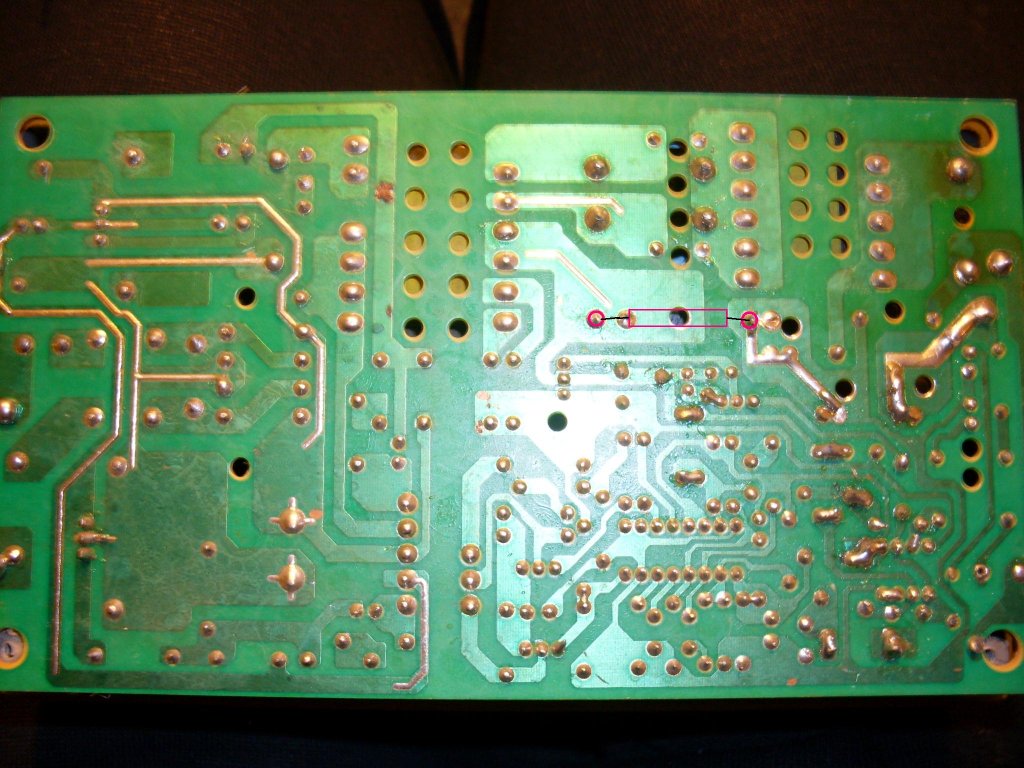

(#) Hidi hozzászólása Feb 27, 2012 /
Sziasztok! Hogy tudom megmérni hogy mekkora áram jön ki a töltőből? Mert így ha bedugom csak zölden világít. Köszönöm.
Sziasztok! Gondolom akkor azt a nagy szürke ellenállást kell cserélni. Ez van ráírva. 5W R1J. Milyenre cseréljem? Ha jól mértem 56,3V 2,8A .
(#) frici.hu válasza Hidi hozzászólására (») Feb 27, 2012 /
Elvileg "Ő" az, de nem ártana egy kép a biztonság kedvéért a fóliaoldalról is, addig ne cseréld. Ha megerősítést nyer majd akkor próbálj bele egy 0,22 Ohm-osat, látni fogod mérésnél az áram értékét, igény szerint kalibrálod majd be.
(#) Hidi válasza frici.hu hozzászólására (») Feb 27, 2012 /
Itt a fólia oldal. Berajzoltam hol van az ellenállás. Előre is köszönöm.
(#) frici.hu válasza Hidi hozzászólására (») Feb 27, 2012 / 1
"Ő" az, sorosan van a kimeneten.
Nyugodtan cseréld, de áramot és feszültséget is mérj. Nagyon fontos, hogy a kikapcsolási feszültség 4x14,4V-környékén legyen! (de nem fog, mert az enyémben is cseréltem)

(#) Hidi válasza frici.hu hozzászólására (») Feb 29, 2012 /
Helló! Kicseréltem az ellenállást így 1,25 A-t mértem. Ugye akkor kb 10 óra alatt tölti fel az akkut ha teljesen levan merülve?
(#) frici.hu válasza Hidi hozzászólására (») Feb 29, 2012 /
Hello.
Az az akku valós kapacitásától is függ. Elvileg 1,25A-rel töltve 10 óra alatt kisebb mint 12,5A/h-s akkut tölt fel teljesen.
Örülök, hogy összejött, töltés végfeszültségét mérted?

(#) Hidi válasza frici.hu hozzászólására (») Márc 1, 2012 /
Helló! Megvolt az első töltés. Feltöltötte és a töltő lekapcsolt. Még egyszer ezer köszi.
