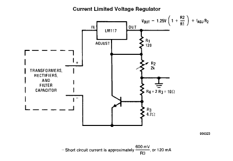

(#) Kokany82 válasza vizor hozzászólására (») Feb 10, 2009 /
És abban tudnál segíteni, hogy Ez most 120mA áramot mutat és szeretném egy riasztóra rátenni úgy, hogy ne kelljen levenni.Mérjem meg először a riasztó áramfelvételét úgy hogy az akksi nincs rajta?Szóval a töltőt kössem a riasztóra és ha az mondjuk többet fogyaszt akkor az R3 csökkentésével emeljem az áramerősséget?
(#) vizor válasza Kokany82 hozzászólására (») Feb 10, 2009 /
Hát most őszinte leszek de nem tudom A rajzodon az van írva, hogy ezzel az R3-as értékkel 120mA a max. zárlati áram vagy 600mV/R3. Ez egy áramkorlátos stabilizátor kapcsolás. Nem értem miért ilyen kell a riasztóhoz. Egy adott eszköz mindig csak annyi áramerősséget szed ki a tápból amennyi neki kell, ezért nem baj ha a táp nagyobb. Most a riasztót akarod tápolni vagy az akksit tölteni ? Mi a cél az áramkorlátos táppal ? Mert ez töltőnek való.
Az lenne a célom ,hogy úgy beállítani a töltőt, hogy az akksit soha ne kelljen levenni róla és közben a riasztó is menne.Végül is a cél, hogy ha áramszünet lenne a riasztó tovább működjön, de ha van áram akkor sem tölse túl az akksit.Azt mondták , hogy ezt úgy érhetem el, hogy a feszülltséget olyan 13,5-13,6V-ra állítom(ez kipipálva)és az áramot pedig úgy állítom hogy kicsivel erősebb legyen mint amennyit a riasztó felvesz az akksiból.
Így már értem. Akkor meg is válaszoltad, megméred a riasztó áramfelvételét, ha kisebb mint 120mA akkor oké, ha nagyobb akkor beállítod annál nagyobbra a tápot. A stabilizátor ic max. 1.5 ampert bír el.
Az áramerősséget ,ugye az R3-mal változtatom?Javíts ki ha tévedek.
Nem tudom Szerintem az R2 potival. Ha igen, akkor a max. áramerősség 120mA. Ha nem, akkor jön egy okosabb és megmondja. Olvass vissza, Proli007 pont erről értekezett és ha jól emlékszem, az R3 módosítása más értékek módosításával is jár, de tényleg nem tudom.
Az R2-vel a feszültséget állítom, az tudom.De majd megmére a riasztó áramfelvételét és reménykedem, hogy 120mA alatt lesz
Igazad lesz, mindkét esetben. Akkor az R2 a feszültségállító. Visszaolvastam proli007 írásához és ő azt írta, hogy az R3-al szabályozhatod az áramerősséget. Az ő példájában az R3 ellenállás 4.7 ohm-ról 5 ohm-ra változtatásával 130mA-re nőtt az áramerősség. De inkább nem irkálok olyanról amit nem tudok, az a legbiztosabb
Mostmár okosabb lettem kicsit.Kiméregettem mindent.
A riasztó mag csak 80-90 mA-t fogyaszt,(ez gond,hogy a fogyasztás és a töltés között 30-40mA van?)Lejjebb kéne állítani az áramerősséget? csak bekapcsoláskor eszik 250-et egy pár másodpercig.A töltő 120mA-rel tölt.A kérdésem az lenne,hogy miből lehet (időben) észrevenni ha az akksit túltölti.Max mekkora feszt mérhetek egy ilyen 12V-os akksin?Ezt azért kérdezem, mert mikor vettem akkor is 12,7V-ot mutatott a multiméter.

(#) watt válasza Kokany82 hozzászólására (») Feb 11, 2009 /
Az áramot állítsd be 500mA-re a feszt 13,6V-ra , tedd rá az akkura és menni fog a teló is és minden más is. A telónak nem biztos, hogy elég a folyamatos telefonáláshoz az 500mA, de mivel nem folyamatosan hív, ezért az akku ezt megoldja. Csak a töltőről nem fog bekapcsolni, erre ne is számíts.
(#) watt válasza watt hozzászólására (») Feb 11, 2009 /
Még annyit, a félreértések elkerülése érdekében, hogy az 500mA-t egy olyan terhelésen állítsd be, amin 13,6V esetén legalább 1A folyna...(pl. 21W-os izzó)
(#) Kokany82 válasza watt hozzászólására (») Feb 11, 2009 /
Most 120mA-rel tölt de szerintemez elég mert a riasztó csak 90 mA-t fogyaszt és telefonáláskor is csak 250mA körül,de ez csak olyan1-2 percen keresztül mikor riaszt.Tegnap este óta rajta van és az akku nem remül,sőt ha lehúzom a sarut és csak az akksi feszt mérem akkor 12,7-8 V-ot mutat, ha a rárakott akksival mérem, úgy hogy a riasztó is megy akkor is csak12,85V-ot mutat.Szerintem ez így elég.De javítsatok ki ha tévedek.Így szerintem áramszünet esetén is kibír min 10-12 órát, annyi meg úgysem kell.Erre a megoldásra azért volt szükség, mert ha áramszünet volt egy pillanatra ami alatt nem kapcsolt ki a teló, akkor elkezdett riasztani és nem állt le amíg le nem kapcsoltam, újra és újra hívta a telószámokat.

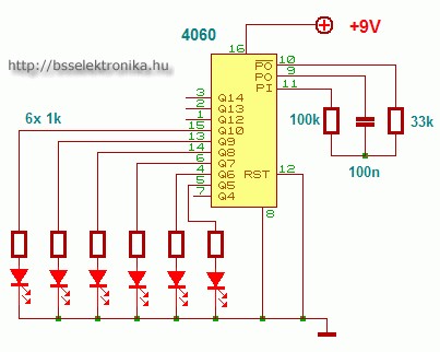

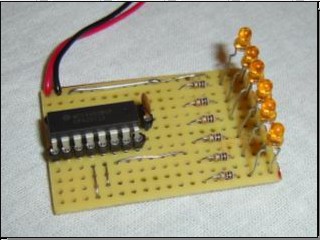

(#) csuszo_zalan hozzászólása Feb 11, 2009 /
Hi! Van egy kapcsolási rajzom,egy ledes villogó IC-vel.A gondom annyi lett ,hogy nem tudom,hogy az IC-nek melyik lába melyik?A rajzon fel van tüntetve,viszont magán az IC-n nem találtam semmi használhatót.Melléklet : a rajz és a kész kapcsolás.(ahol az IC is látható).Valaki tudna segíteni?
(#) maTaKee válasza csuszo_zalan hozzászólására (») Feb 11, 2009 /
Az IC egyik felén (tetején vagy az alján) van egy kis bevágás vagy egy pötty, na most az attól balra eső (legelső)láb az az IC 1. lába! De ha a Google-be beírod az IC nevét, akkor kidobja az IC adatlapját amiben fel van tüntetve!
Igen megnéztem az adatlapot,de akkor a kapcsolási rajzon miért van ilyen hülyén (hülyén=össze-vissza) rajzolva a lábai?
