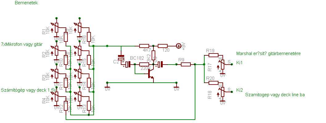

A brummot megoldottam, mégpedig 9v os telep fogja táplálni.Szerintem Ok lesz. Felrakom a kapcsolási rajzot amit kitaláltam.Ahol nincs jelölve ott minden érték 10K. Remélem érthetően le tudtam rajzolni az elképzelésemet.Szerintetek ez így rendben, vagy esetleg valamit elnéztem, kicsit vagy nagyon?Fontos lenne. Köszönöm a figyelmet.
Azt ki kell próbálnod élesben, hogy a 7 cucc mekkorát és hogyan szól annak ellenére, hogy ott vannak a 10k-s elválasztóellenállások, különböző potiállásoknál.

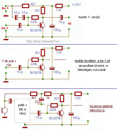

A másik: a 4k7 és az egyik elkó nélkül is menni kell neki, tehát a rajzon C2-vel jelölt menne direkt a bázisra.
SZerinted akkor az 1ik elko és a 4,7 k fölösleges?
hát sztem ez a rajz rossz! a 9V kijut a bemenetre!

A 4k7 és a 7 csatorna eredője a közös pontban csinál 2 volt körüli feszt a a potiállásoktól függően, ami felesleges....
A zsír potik meg ki tudja, mióta hevertek valahol és már oxidosak... be kell fújni hozzávaló kontaktsprével. Az alsó kondit kösd át.
Nem értem.
Kössem át az ellenállást és a kondit is, vagy csak a kondit kössem át és az ellenállást vegyem ki?

Azert recsegnek a potik, mert ahogy mar valaki leirta egyenfeszultseg is kijut a potikra, igy a hasznos jel leosztasakor osztodik ez az egyenpotencial is, ami pedig meg a legjobb minosegu potiknal is recsegesekhez(pontosabban sistergeszeru hanghoz) fog vezetni. Tehat ez nem a potik hibaja!!!
Amit ferci berajzolt viszont korrektul javitja ezt a problemat...bar felmerul a kerdes, ha nincs szurokondi, akkor minek a 120 Ohmos ellenallas oda...??!

Az első verziódban volt be 1 is, de nem derült ki, hogy mit is akartál vele. Ha esetleg elektret-mikrofon(ok) miatt, akkor az utolsó rajzrészlet szerint korrigálhatsz, mert oda kell viszont tápfesz. Ebben az esetben darabszámtól függően többszörözni kell és módosítani az ottani R-C tagokat. Megjegyzés: A 120 ohmra csatlakozó 100 µF-ot nem én vettem le; az előző rajzon nem volt már ott és nem arra koncentráltam…

Amit a rajzomon feltüntettem az jó bemenet.A másikat direkt azért nem rajzoltam be mert azon valamiért nem műxött a mikrofon, ezen meg megy a miki és a gitár is, így maradok az eddigi bemenetnél mert a másik nem ér semmit, én meg nem értek annyira hozzá hogy ki tudnám korigálni a hibát a másik meg az h. ezen m1 a miki és a gityó is, ennél többet meg nem is kivántam.
