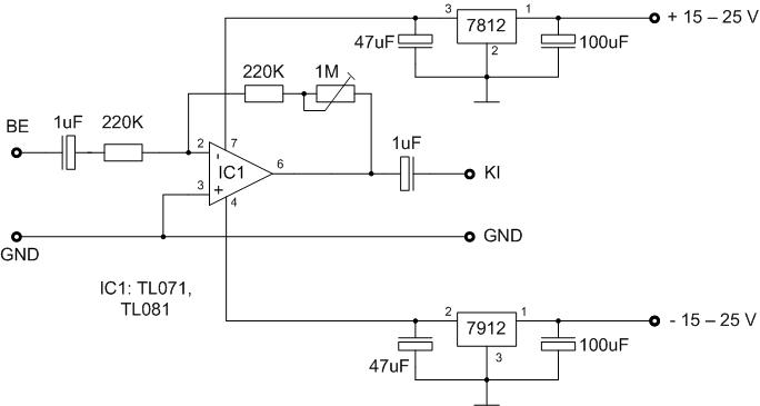

Kettövel fentebb van egy kép, de felteszem megint neked. Ez csak szimpla előerősítő. Ezzel a kapcsolással, esetleg +- -os táplálású változatával már több erősítő előerősítését és a max kivezérléshez szükséges szintbeállítását megoldottam, és bevált. Viszont úgy látom valamilyen subbwofer szerűséget akarsz építeni. Az én aktív szűrőm bele van építve a végfokba, így azt elég nehéz lenne kiemelni, viszont hasonló kapcsolást találsz a link -en. Ez a kapcsolás szinte teljesen ua. mint ami az én subwooferemben van, csak az enyém +-15 V -al megy. A +- táplálást szintén stab kockákról old meg, így tutira nem fog búgni. Ha kicsi a bemenő jel, akkor a szűrő elé vagy után be rakhatod a szintemelő előerősítőt.Aktív Low pass filter
(#) rudolf992 válasza greatman hozzászólására (») Jan 19, 2008 /
A link biztos hogy ez?
Mert en nem latok semmi kapcsolast rajta vmi egyeb dolog csak nem Low pass filter kapcs rajz
(#) greatman válasza rudolf992 hozzászólására (») Jan 19, 2008 /
Frissítsd az oldal, mert elrontottam a linket.
Na mégegyszer, ha nem lenne jó.Aktív Low pass filter
És itt van a szintemelő erősítő két tápfeszes változata.
(#) greatman válasza greatman hozzászólására (») Jan 19, 2008 /

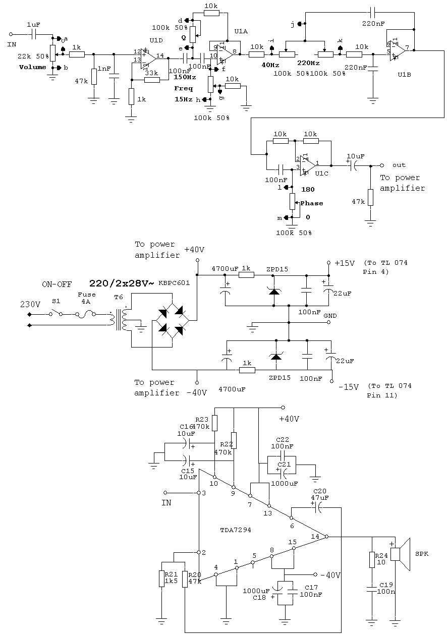

Valamint egy komplett sub végfok. Itt az előerősítő és a szűrő (ua. a kapcsolástechnika mint az előzőekben) külön van és IC -s végfokot használ. Gyakorlatilag a végfok helyett használod a sajátodat, az előerősítőt meg nyugodtan hajthatod +- 12V -ról (stab kockákról), így nem kell zénerezni és jobb lesz a zajelnyomás. A 7815 nem jó mert neked 17 V -os a tápod, az meg kevés neki bemenő fesznek, vagy nagyon határeset és nem tud igazán jó zajelnyomást produkálni a stabkocka.
