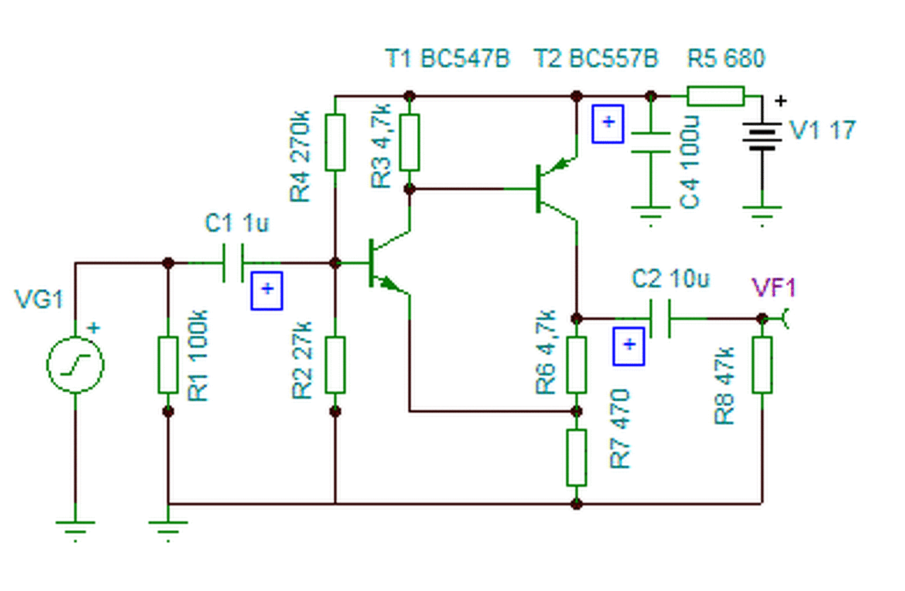

Sziasztok. Építettem egy erősítőt tda2052-s ic-vel. Elé csináltam egy bass treble szabályzót. Szeretnék meg elé egy egyszerű előerősítőt. Találtam is egyet és az lenne a kérdésem hogy ez működő képes e? Előre is köszönöm a válaszaitokat.

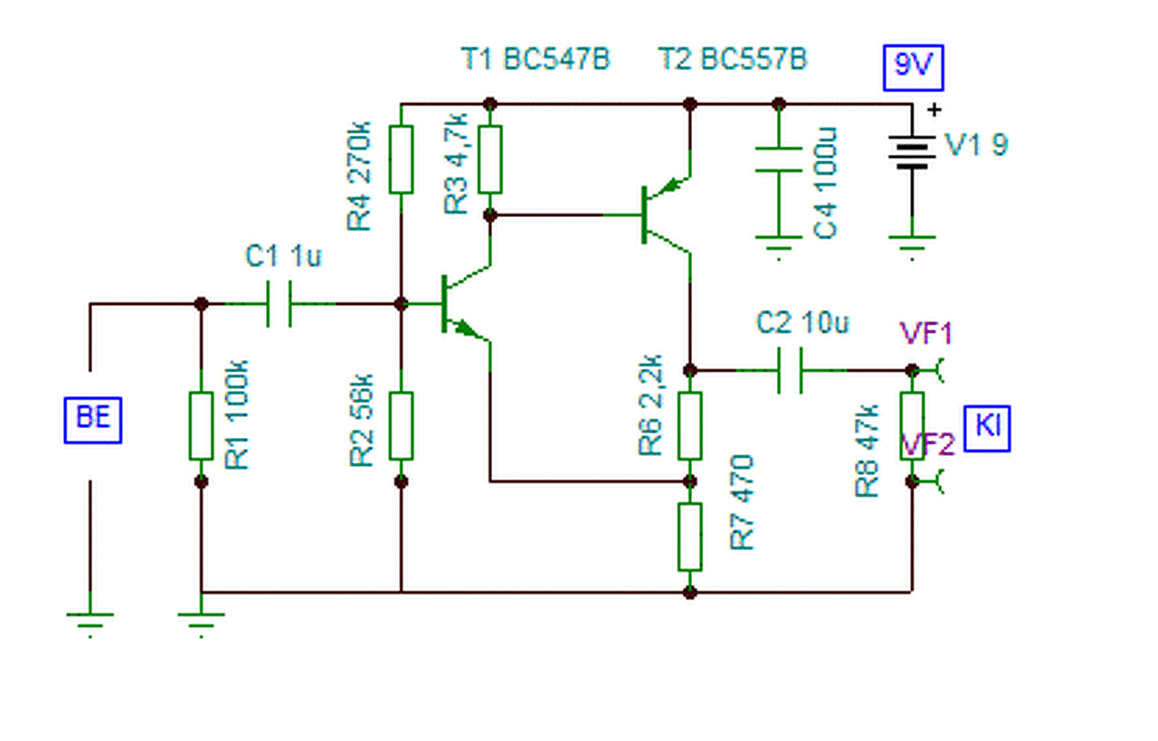

(#) reloop válasza Steven002 hozzászólására (») Júl 9, 2014 /
A képből nem látok semmit, ezt akartad berakni?
Esetleg ezt?

(#) Steven002 válasza reloop hozzászólására (») Júl 10, 2014 /
A második az amit mellékeltem.
(#) reloop válasza Steven002 hozzászólására (») Júl 10, 2014 /
Lebeszéllek róla. Alacsony bemeneti, magas kimeneti ellenállású (pont fordítva szeretnénk), az erősítése a tranzisztor bétáján múlik, elég kiszámíthatatlan, és bizonyára túl nagy. A torzításáról már nem is beszélve.
A hozzászólásod előtt pont feltettem egy kapcsolást, nézd meg azt!
A bc548 ast lehet bc547 el helyettesíteni? Meg még egy kérdés. Bc558 as nincs de van itthon egy c558c -s. Kicsit utánna néztem elvileg lehet helyettesíteni. Jól tudom?
Ezek általános célú tranzisztorok, a PNP, NPN jelleget megtartva széles körben helyettesíthetők. Amikkel rendelkezel tökéletesen jók lesznek bele.
Szerk.: Mekkora lesz a tápfeszültséged? Átméretezhetem másra is a 9V-ról
A tápon van egy 6 voltos kimenet is.
Ez a 6V simított egyenfeszültségként értendő?
Igen. Egyénitve értem 5,9volt.
Átrajzolhatom, de félek kevés lesz. Mennyi a TDA pozitív tápfeszültsége?
Nem baj van 9 voltos adaptdrem megoldom azzal. Amúgy 17 volt megy a tda ra
Kell az a 17V.

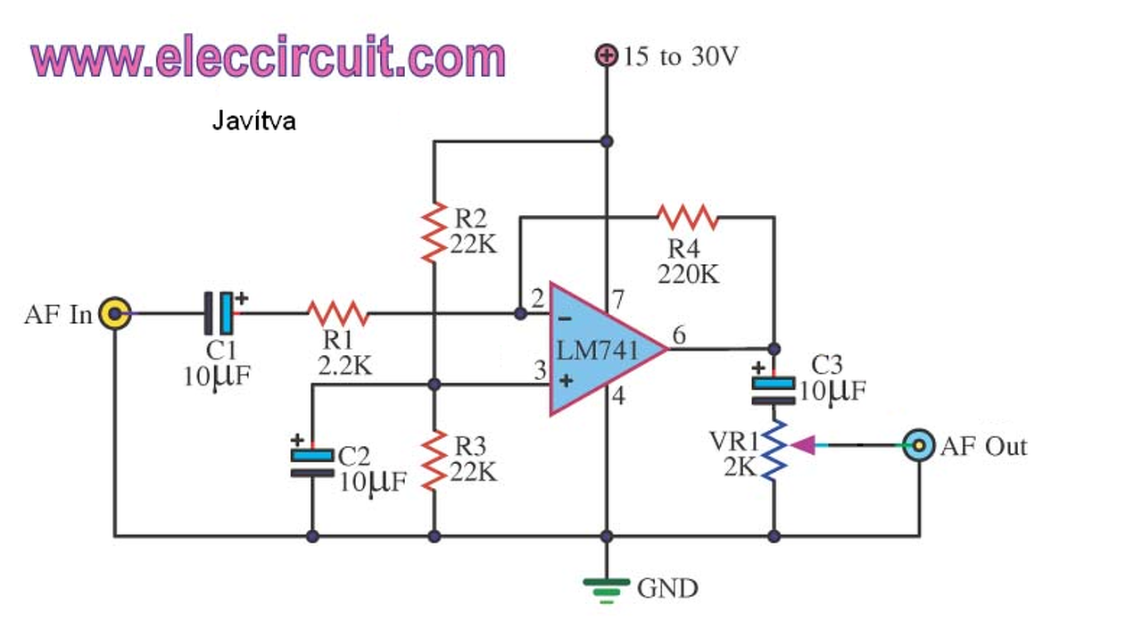

Lehet attól a folytonos búgás, hogy a táp nem volt szűrve? És ezért nem is lehetett hallani a zenét a kis hangszórón amit rákötöttem? Ahogy a potit fel tekertem úgy lett egyre nagyobb a búgás is. De elnyomta volna a zenét? Azt hittem meghalt az IC, de ha eeetleg meghal, akkor mi a jelenség, meg sem szólal? Az önbizalmamon nagyot ütött ez a kudarc. Szerintetek? Fontos lenne ha végre megtudnám mi hogy működik. Stabilizátor Ic-t rakhatok az előfok tápjába? Esetleg elég egy 100nF-os kondi? Vagy mindkettő? Hálás lennék ha valaki minden kérdésemre választ adna, mety nem áll össze a dolog. Ha ezekre meg tudnám a választ, akkor nem kérdeznék többet...

(#) reloop válasza Elektro Boy hozzászólására (») Júl 15, 2014 /
Szia! Ez most melyik kapcsolás? Előerősítőt nem nagyon lehet hangszóróval terhelni bármilyen kicsi is az.
(#) Elektro Boy válasza reloop hozzászólására (») Júl 15, 2014 /
Szia! Nem az amit te csináltál. Ez egy TL0** icvel épített. próbálkoztam múltkor, de nem nagy sikerrel és elszomorított.
Szóval az a 0.5w-os hangszóró sem kellett volna rá? Az előerősítőket csak úgy lehet kipróbálni, ha a végfok elé kötöm be? Akkor a búgás az természetes volt? vagyis hát a tápot azt elszúrtam, de búgnia akkor sem kellett volna. Nem? Ha rossz az Ic, akkor még megnyikkannia sem lett volna szabad? valami erősített hangnak csal ki lellett volna jönni rajt, nem? kérlek világosíts fel.. :S
A kapcsolásról valami információ? Ha van multimétered, akkor segítek az IC-t kimérni.
(#) pucuka válasza Elektro Boy hozzászólására (») Júl 15, 2014 /
Ezt valaki szépen elrajzolta. Cseréld fel az IC invertáló, nem invertáló lábait. Mert így oszcillátort készítettél, mivel a neminvertáló bemenetre csatoltál vissza. A féltápfeszt is a neminvertáló bemenetre kell beállítani, így a kimeneten is annyi lesz. az IC kimeneti impedanciája 200 ohm körül van, amit a 2 k -s potméter tovább növel. A kimenetet egy legalább 20 kohm bemeneti impedanciával terhelheted, 200 ohm -nál kisebb ellenállással csak rövidre zárod a kimenetet.
(#) Elektro Boy válasza pucuka hozzászólására (») Júl 15, 2014 /
Köszönöm! Sajnos a szaknyelvet még nem nagyon értem. Melyek az ic invertáló és nem invertáló lábai?
Esetleg egy rajz módosítást kérhetnék tőled?
Az ic-t nem rontottam el ugye?
A hozzászólás módosítva: Júl 15, 2014
(#) proli007 válasza Elektro Boy hozzászólására (») Júl 15, 2014 /
Hello! Tessék! Az IC nem pusztul ettől meg..
