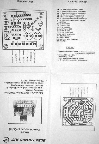

(#) Kicsiboy hozzászólása Márc 19, 2011 /
Van egy tda 2030-assal összerakott végerősítőm. A kérdésem az lenne:
megvan hogy hol kap tápot, hol van a bemenő jel, kimenő jel. Viszont a hangerőszabályzót nem tudom hová kell kötni, a másik pedig hogy van hozzá egy tápom, ami +/-16V váltófeszt ad le, szimmetrikus. a tápfeszültsége egyen vagy váltó legyen? ha egyen akkor azt hogyan egyenirányítsam?
előre is köszi
(#) CoolZero válasza Kicsiboy hozzászólására (») Márc 19, 2011 /
Kapcsolási rajz beültetési rajzod van?Tedd fel
A hangerő szabájzást a bemenetre tegyel egy 100K-s porméterts anyi
(#) emersys válasza Kicsiboy hozzászólására (») Márc 20, 2011 / 1
Szia.
Mikor trafó primer ill secunder adatairól beszélsz ott soha nincs +illetve -... váltakozó feszültség jön ki a trafóból (a váltakozó feszültségnek van csak olyan sajátossága h azt lehet transzformálni, ezt hosszadalmas lenne leírni meg nem is akarok neked erről előadást tartani)
Fázis illetve nulla ahol te a váltó feszt mérted.
Tettem fel neked szimetrikus egyenirányítási módszerről képet, Én a végfokomba a látottakat alkalmaztam!
Nyílván neked csak ebből a +- egyenirányítási rész lesz a lényeges.
Ha nincs hangerő potid, az logaritmikus legyen, és úgy illeszd azt a végmodulhoz, hogy az "impodencia függő legyen a bemeneti érzékenységhez"Tehát a közös csillagpont-hoz (Gnd) képest kösd majd be. Így a bemenő impodenciád nem fog elmenni. Ez fontos.
Remélem a kép segített!
Jó építgetést

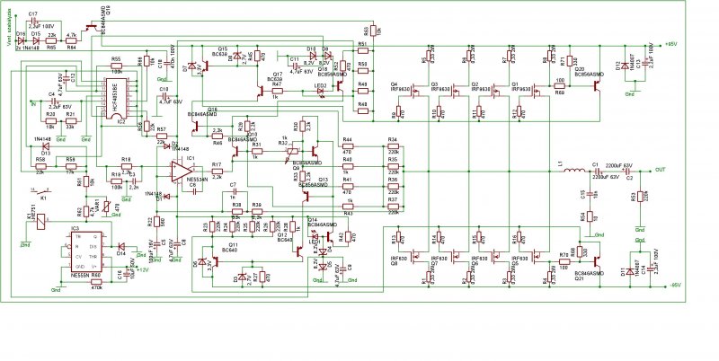

(#) Tetye válasza emersys hozzászólására (») Márc 20, 2011 /
Hű! Nekem is egy ilyen végfok kéne kb85-90VDC-re. Nem tudsz esetleg olyat?
(#) emersys válasza Tetye hozzászólására (») Márc 20, 2011 /
Szia.
Amiket mellékeltem az mind fetes.
Eredeti ágota rajz, a másik pedig egy kiforrotabb kapcsolás., qsc 1600as rajz lényegében..
Van saját tervezésü is, de az egyenlőre nem publikus, ráadásul még a servo része nincs kész, pozitív visszacsatolású lex , a buffer részt majd darlington hajtja.
Ha nem értesz valamit a kapcsolásokon majd szólj., de elég kiforrott rajzok, és működnek :yes:
