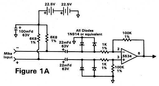

(#) Dave87 hozzászólása Jan 26, 2009 /
A gondom a következő lenne. Vettem egy Behringer C-3 kondimikrofont, aminek kell a +48V fantom táp. Ezzel nem is lenne baj, ha a keverőmben lenne ilyen bemenet. A kérdésem az lenne, ha én összelökök egy tápot a mikinek és azt rákötöm a 2-es és 3-as lábra akkor annak elméletileg működnie kéne, de nem tudom hogy a keverő miki erősítője mit szólna ehhez mert az dinamikus mikrofonhoz van tervezve. Nem értek még ezekhez és ezzel kapcsolatban nem találtam egyértelmű választ... Mert addig oké hogy az XLR csati 2es, 3as lába a jel, amire a 48V is megy, de a keverő miki bemenete mindegy hogy milyen? Légyszi segítsetek, fontos lenne és nem merem rákötni amíg nem kapok egyértelmű választ
Köszi, Dávid.
(#) lapose válasza Dave87 hozzászólására (») Jan 26, 2009 /
Tegyél egy-egy 2,2µF 63V-os kondit, a keverő bemenete elé, így nem kerülhet egyenfesz a bemenetre!

(#) lapose válasza lapose hozzászólására (») Jan 26, 2009 /
Valahogy így!

(#) Dave87 válasza lapose hozzászólására (») Jan 26, 2009 /
Nos Ezen a képen is így van rajzolva és akkor gondolom a táp földjét a mikiére kell kötni igaz?
Itt egy kicsit komplikáltabb, de többet tudó rajz.
Igen! A két ellenállás akkor kell, ha a fantomtápban nincs benne!
A mikrofonhoz nincs meg az eredeti fantom táp? Mert abban benne szokott lenni a leválasztó kondi is.

Nincs semmi a mikihez, ezért is tépem a hajam... és az ellenállásoknak milyen értékünek kell lenniük? Esetleg ha valakinek van egy olyan kapcsolása ami 12V-ból csinál 48-at akkor leborulok előtte az biztos..
6,8Kohm.
Ha 12V egyenfeszed van, inkább vegyél egy trafót!
Csak kapcsolóüzeművel tudnád megoldani, az meg nem biztos, hogy jót tesz a jel-zaj viszonynak.
