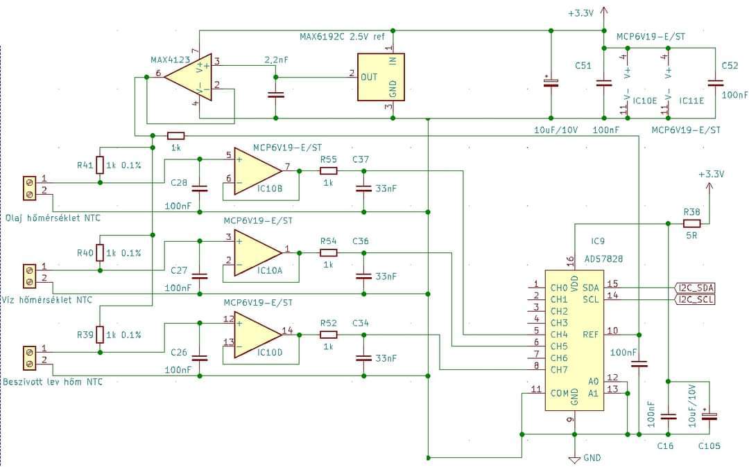

Ntc ellenálláshoz készítenék feszültség referenciát, a csatolt kapcsolások közül melyik működhet a gyakorlatban? Nem gerjed, kevés zajjal üzemel. 2, 5V az opamp után a 3db 2,7kohm ntcre az 1kohm soros ellenállásokon keresztül. Illetve ugyanez a referencia menne az analóg digitál ref bemenetére. Gondjaim a kapacitív terhelés miatt vannak. Köszönöm

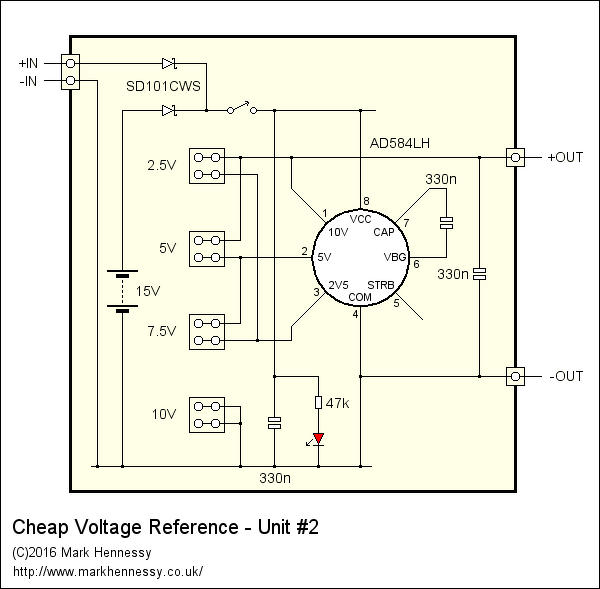

Hosszú kihagyás után újra nekirugaszkodok a referencia készítésnek. A fentebb említett és linkelt AD584LH-val készített panelt szeretném a külső zajtól amennyire lehet elszigetelni. Egy fém (vas) dobozban helyezném el és a 3 ref. kimenetet (2,5V, 5V, 10V) BNC csatin keresztül hoznám ki a jobb árnyékolás miatt. Árnyékolás ügyben nem tudom eldönteni, melyik megoldás a jó!? A fém árnyékolást összekössem a konnektor védőföldjével? Összekössem a panel negatív/föld pontját a fém árnyékolással? Ha igen, akkor hol? Elég ha a BNC-k fémesen érintkeznek a dobozzal? Olvastam a Trafó árnyékolás topikot, de ott is nagy viták voltak és sokféle megoldást mondtak, amiből nem tudtam kihámozni, mi a jó. Na, meg ez nem egy trafó. Korábban még beszereztem a szücsien által javasolt MAX6350CSA-t és egy LT1021CCN8-5-t. Ezeket is árnyékolt dobozba szeretném rakni, majd segítséget kérni ennek beméréséhez. A hozzászólás módosítva: Kedd, 19:03

![]() Nem tudom, hogy milyen megoldást választottál az elektronikai szempontbol, de én semmi kép nem kötném a hálozati zöld sárga vezetékhez. Azt sem tudom milyen méretü az elektronika vagy a doboza.a trafo mágneses tere szokott zavarni, de nem hiszem, hogy a referencia áramkört meg tudná zavarni ez azért nem olyan erzékeny dolog mint egy erösitö. Ami földelést illeti itt is a csillagföldelést javasolnám azaz az áramkörök valamennyi GND pontját egy helyre kell huzni s ott megtalálni az optimális pontot.Ez nem lesz annyira egyszerü mint egy erösitönél ott hallásra is jo eredményt lehet elérni. A kimenetek is általában alacsony impedancián vannak. Elvben lehetne mérni, ha van erre müszered. Azt sem tudom , hogy az egészet milyen dobozba fogod rakni, mert a fémdoboz okozhat némi gondot, azaz azon is meg kell keresni az optimális csatlakozást a GNDhez. Ha alu a doboz akkor a trafót meg a stabilizátorokat védö vas dobozt minél messzebb szereld. Ennxit mostanra, ha majd lesz ujabb fejlemény meglátjuk mit lehet csinálni.
Mellékeltem a panel képét és a kapcs. rajzot.
A fém doboz vas (bádog). A táp 4db 18650-es Li-ion aksiból van összekötve a kisebb zaj miatt. A hozzászólás módosítva: Kedd, 20:38
