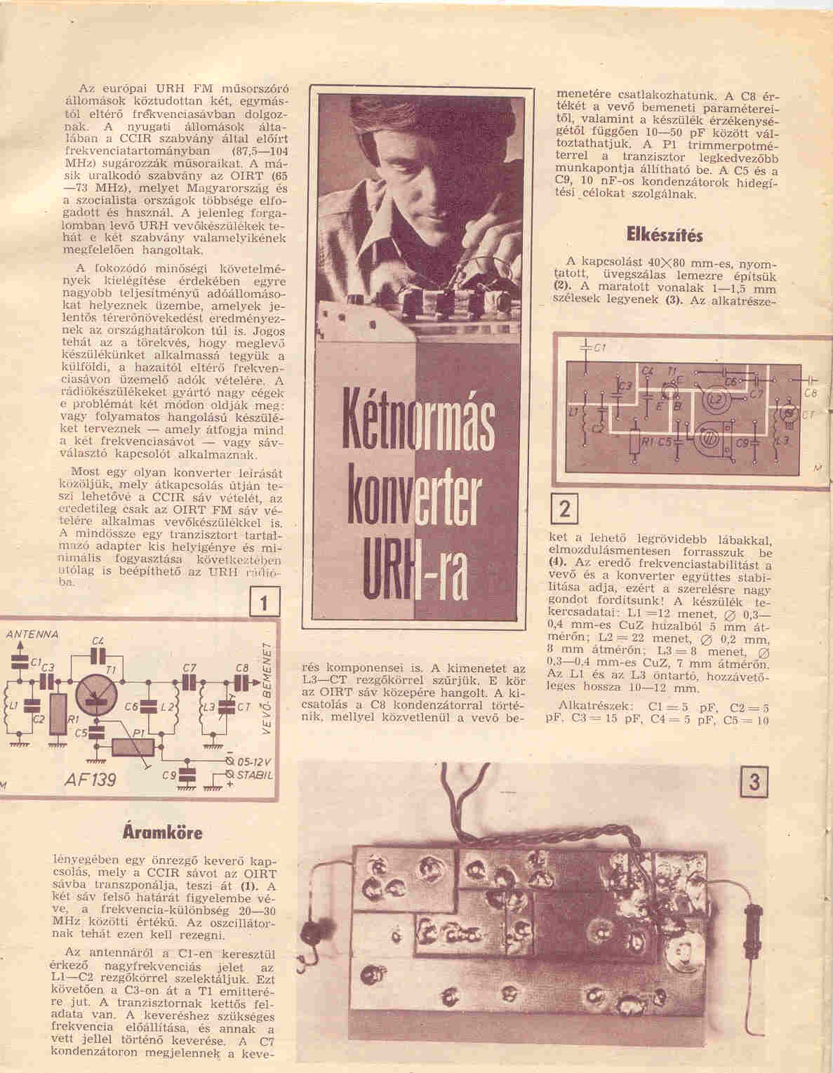

A következő lenne a problémám: Vásároltam egy mp3rom lejátszót a kocsimba ami sajnos japán piacra készült így a rádiója a 76-90 mhzig levő tartományt használja és ott keres! Eg űgy nevezett band expanderre lenne szükségem ami 18mhz-ell megnöveli ezt ! így í használt tartomán 88-108mhzig lenne! a kijelzőn úgyan úgy csak 76-90mhzig mutatna, de az nem zavarna! itt egy link erre lenne nekem szükségem: Bővebben: Link Csak hogy Mon sehol nem ralálok! Valakinek nincs egy ilyen kütyüje, vagy egy kapcsolási rajza! Ha esetleg valaki leistudná gyártani nekem akkor megegyezhetünk az árban! MSN: tomasman@legnet.hu köszönöm előre is ![]() ![]() ![]()

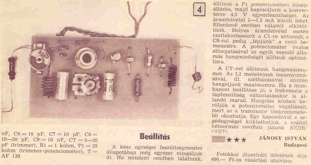

Megtaláltam: EM 81/4. Sajnos ez nem tökéletesen az, amit Te keresel, de el lehet indulni belőle: neked nem 160 MHz-re kell hangolnod, hanem 178Mhz-re. Ez a trimmerkondi + a tekercs hosszának változtatásával könnyen megoldható.

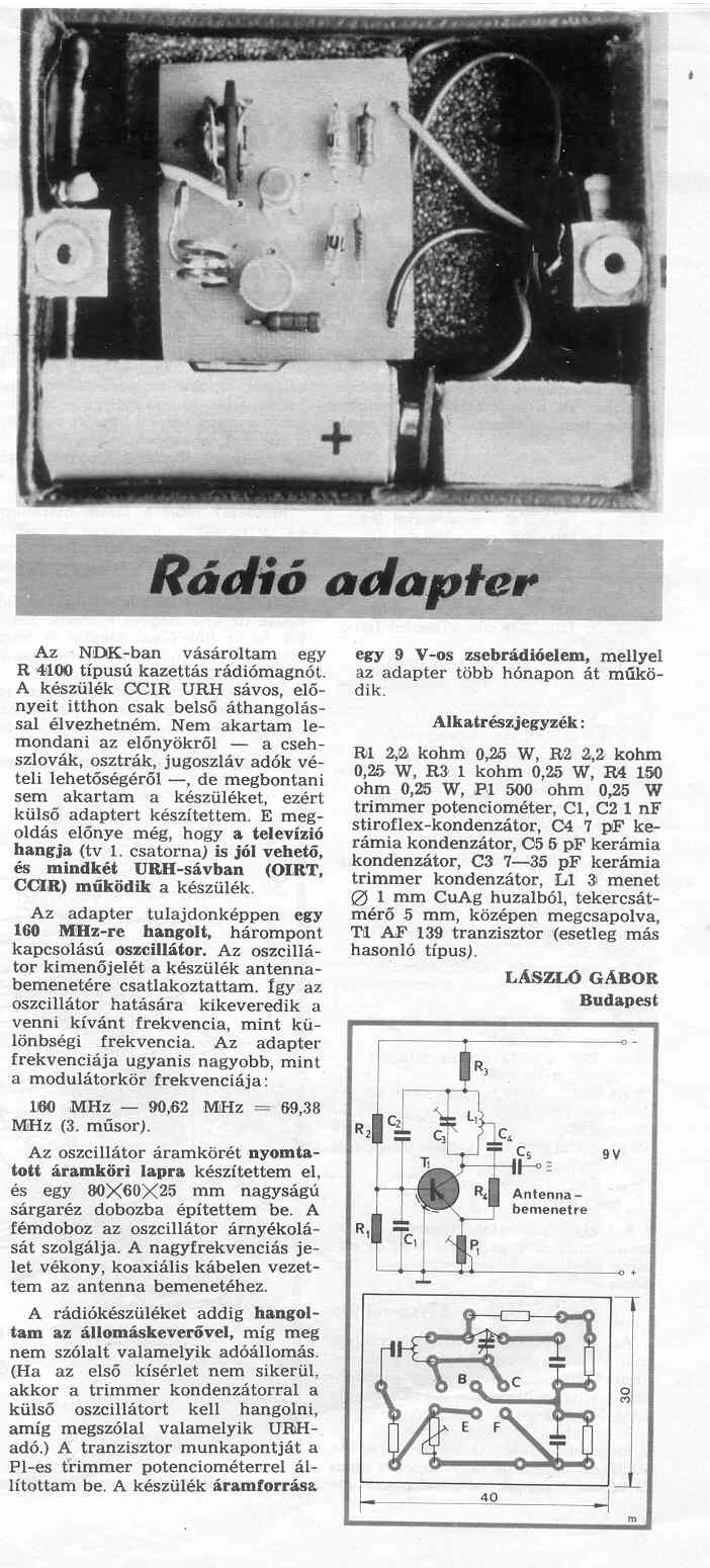

Itt van a másik: ezt is át kéne hangolni... De ez jóval komolyabb és célszerűbb is mert van szűrő az elején. Ez most azért kell mert sajna van átfedés a 76-90 és 88-108MHz között.
Ezen adapterek a régi analóg (AFC-t tartalmazó) rádiókhoz jók. A korszeru Pll-es rádióknál kvarcos adapter kell, különben nagyon zavaró a frekvencialötyögésük.
Ha analóg rádió akkor egyszerubb áthangolni mint bármit építeni..
Való igaz erre nem is gondoltam. Mindenesetre az elv ugyanaz. Kell 178 MHz-s oszcillátor - csak akkor kvarccal - 'oszt kikevredeik a freki.

A vevőd 76-90 MHz között hangolható és te 88-108 megát akarsz; 14 mega sávszélességű alapban, átkeverés után 20 megát akarsz, hogy átfogjon- ??? Ez nem megy - csak áthangolással lehetne megoldani. Átkeveréshez kristályoszcit kell alkalmazni, hogy ne mászkáljon a freki, mint írták, de nem felső, hanem alsó keveréssel; ez könnyebb talán. 10-16 MHz közöttivel próbálkozz attól függően, hogy a 88-108-ból melyik rész fontosabb. (76...90)+10=86...100, (76...90)+12=88...102, stb... Ezt hozzácsatolod valamelyik feltett rajzhoz, ahol a helyi oszci rész nem kell.
Én megpróbálnám a régi "jól bevált" fapados módszert is. Az antenna bemeneten simán be kéne csatolni a különbségi frekit, és jó esetben kikeveredik a vevőben az a keverési produktum (is) ami neked kell. Egy próbát megér, csak ne legyen túl nagy szintű az oszcillátor mert hazalöki a vevőbemenetedet. Ferci egyébként jól írta, vagy két oszcillátor kéne a teljes sáv vételéhez vagy egy oszci két kvarccal, vagy egy hangolható oszcillátor ami nem kvarcos de stabil. Vagy lehetne kreálni egy PIC vezérelt PLL oszcillátort ami léptethető 50 Khz enként, de nekem nem érne ennyit az egész...
