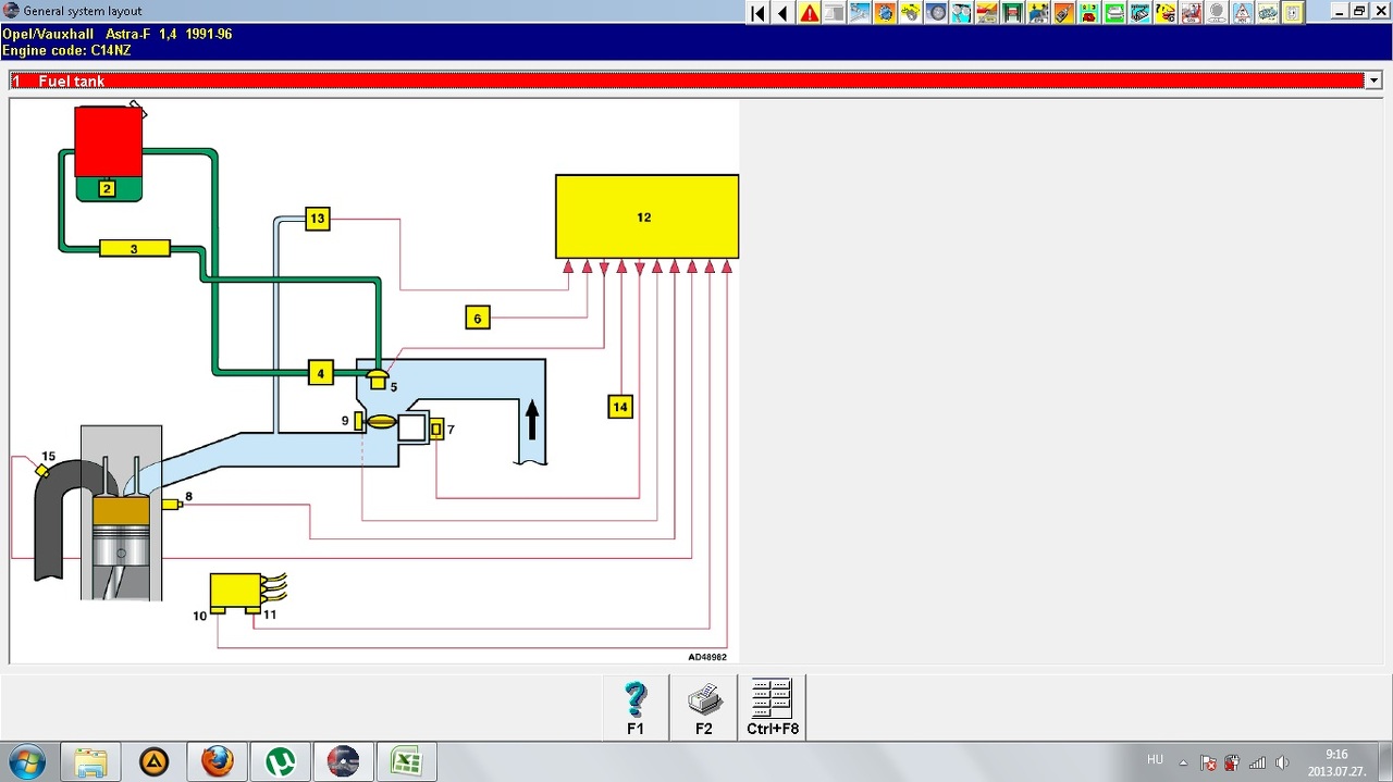

(#) Suncorgo hozzászólása Júl 27, 2013 /
Úgy állok hogy kiszámoltam egy referencia értéket, a befecsizett mennyiségre ha az injektor 1ms-ig van nyitva. Mentem egy próbakört a kocsival. A nyitvatartási idő 1088-1152us változott csak. Autodata szerint 0.8-1.6ms között kell lennie. Csatolom a motorom üzemanyag ellátó rendszerének rajzát is. A referencia értéket abból a tényből számoltam hogy egy 1.4-es motor kb 0.7litert eszik alapjáraton óránként. A fordulatszám emelésével sűrűsödik a befecskendezés, de az összes ideje közel állandó. Minden szelepnyitásnál kb 1ms. Ekkor belátható hogy csak a fordulattól függ a befecskendezett mennyiség, mert az én benzin nyomás szabályozóm nem állítja el a vákuum hatására a benzin nyomást, mint pl ahogy más a C14SE motornál látszik. jah a C14NZ-n a 4-es számú a nyomás szabályzó. Ebből kiindulva és a referencia értékből kiszámolva a fogyasztást nagyon kevés jön ki miért?

(#) atox válasza Suncorgo hozzászólására (») Júl 27, 2013 /
Már kérdeztem, de a választ csak most kaptam: "az én benzin nyomás szabályozóm nem állítja el a vákuum hatására a benzin nyomást"
Ebből kiindulva a nyomásváltozást a nyitvatartási idő változtatásával korrigálja az ECU. Tehát nálad is épp úgy mint nálam a nyitvatartási idő nem arányos a befecskendezett üzemanyaggal!!!! Hogy mennyivel mér mellé ha arányosnak veszed azt nem tudom, viszont ehhez hozzávéve az injektor bekapcsolási késését (induktív elem) (ami számolható lenne, de ebben az esetben nehezen) véleményem szerint nem működne jól a mérő!

(#) atox válasza moltam hozzászólására (») Júl 27, 2013 /
De én nem azt írtam, hogy nincs... Azt írtam, hogy állandó a környezethez képesti nyomás a benzinkörben! Én esetemben 2.5 Bar! A szívótér nyomás változását pedig elektronikusan korrigálja. Másképp: Nincs vákumcső a nyomásszabályozónál.
(#) moltam válasza atox hozzászólására (») Júl 27, 2013 /
Igazad van, elnéztem. Ebben az esetben figyelembe kell venni a map szenzor jelét is.
Hát igen... de kérdés, hogy megoldható-e? Azt kell tudni a MAP milyen módon és mértékben korrigálja a befecskendezést. Ha valaki ezt a jelleggörbét megméri azt megdicsérem... Én ezért vetettem el az injektoridő mérést anno.....
