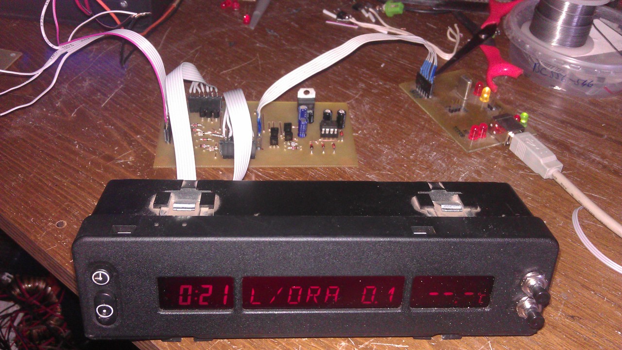

Ügyes, a fogyasztásmérést hogy oldottad meg?
Az injektoron mérem a feszültséget, egy integrátor után. Még nagyon béta verzióban megy a mérés, pontosan meg fogom mérni a befecskendezett mennyiségeket és az integrátor utáni feszültségértékeket.

Most végülis, hogyis van ez? A pillanatnyi fogyasztást méri vagy az eltelt 100km-ert, átlagot mindent mér? Az injektor befecskendezési idejéből veszi a jelet és onnan kalkulál, netán a benzincsőre (és a visszafolyóra) is van téve egy-egy átfolyásmérő és több pontból viszonyít? Hogyan van megoldva? Milyen architektura szerinti?

Egy 1.4 motor alapjárati fogyasztása kb 0.7liter/óra Ez ki is jön így számolva: (700/23 referenciával számolva) ((((Injektor feszültség (pillanatérték)*Befecskendezett mennyiség(referencia))/Injektor feszültség(referencia))*60)/1000) = pillanatfogyasztás/óra alapjárati feszültség az injektoron, az integrátor után = 350mV vagyis: (((350mV*23mV)/700mV)*60)/1000 = 0,69liter/óra hogyan tudok ebből fogyasztást/100km számolni? tegyük fel hogy az autó halad 30km/órával és a befecskendezett mennyiség nem változik így próbáltam: 0,69*(100/30km/h) = 2,3 liter/100km -> ezt nagyon kevésnek látom valakinek valami ötlete?

Ebből nem tudsz, nincs köze a motor egyéb üzemállapotaihoz. Mérni kell. "tegyük fel hogy az autó halad 30km/órával és a befecskendezett mennyiség nem változik" A számítás helyes lehet, még arányosnak is érzem (csak Rockefellerék meg ne tudják), de sajnos, ha az autó halad, a befecskendezett mennyiség igencsak meg fog változni Tegyél csak egy szkópot a szelepre!
Jól számoltad.
100km 30-cal 3,33h 0,7l/h=2,33liter. Tehát az autó a lejtőn 30km/h-val 100km-t gurulva 2,333 litert fogyaszt. Álló motorral pedig 0 litert. 30-nál 3-4 liter lehet a a valós fogyasztás.
hiába teszek egy szkópot a szelepre tudom mi fog történni, sűrűsödik a nyitva tartás impulzus, meg talán szélesedik is valamelyest de, ez akkor is megjelenik az integrátorom kimenetén aminek a feszültség értéke meg már belekerül az AVRben futó program számítási képletébe
viszont mondott valamit az egyik srác, ha nyit a pillangó akkor a szívó oldali vákuum átmegy a pillangó szelep injektor felőli oldalára is ami rásegít a befecskendezésre, vagyis az injektor ugyan arra a nyitásidőre, ugyan azzal a benzinnyomással többet fecskendez be mert a vákuum "szívja kifelé" a benzint az injektorból. Mit szóltok ehhez a gondolatmenethez? És ez viszont a motor terhelés állapotaitól függ szóval, nekem kell a pillangó szelep állása is aminek a jelét le tudom venni a pillangójeladó potméterről, és ezt is bele kell írnom a progiba, lehetőleg menüből állíthatóra mivel ki tudja hogy x-y-z vákuumra mennyit emel a befecskendezett mennyiségen a pillangó teljes nyitvatartása, vákuumértékek

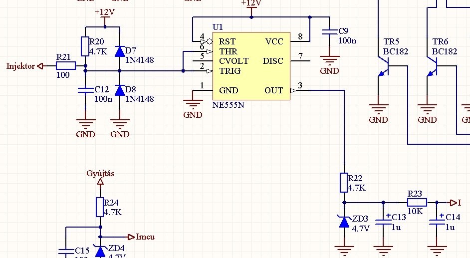

Biztos vagyok benne hogy valami árulás van, ami elkerülte a figyelmem. Úgy is felfoghatjuk hogy az injektor egy FET. Digitális jelet kap, vagy nyitva van vagy zárva. Az integrátorral ebből a digitális 4 szög jelből csinálok egy analóg feszültséget, minél több a kitöltése (pozitív oldala a jelnek, tovább van nyitva az injektor annál magasabb lesz az analóg feszültség) és a kitöltés változik két jel tulajdonsággal is, az egyik a nyitvatartási idő (szélesedik a pozitív rész) a másik a frekvencia, azt feltételezve hogy állandó a befecskendezési idő és nő a freki(emelkedik a motor fordulat), akkor a jel-szünet arány megint csak felborul úgy hogy a pozitív rész "félperiódusának" ideje állandó, míg a negatívé csökken. Én ezen az elven indultam el, és gondoltam azt hogy az integrátor után megkapom az integrátor utáni feszültségből a befecskendezett mennyiséget. Valami tuti nem kóser, mikor a helyére van pakolva az injektor, akkor valami megváltozik, nem csak az injektorra menő jel. Azt sem mondhatom hogy olyan nagy vákuum keletkezne hogy szívja kifelé az injektorból a benyát, miközben az injektor fedél nincs is felrakva. Az autó egy F-Astra 1.4 C14NZ mocival. Itt az injektoráról kép, levett injektor házzal. Így is beindítottam már nem egyszer. Bővebben: Link

Amire az előbb utaltam kifejtem: Az injektor egyik lába +tápon van a másikat pedig tegyük fel egy fet kapcsolgat földre. Ami a bajom ezzel, az hogy az injektorra kapcsolt jel amplitúdója nem állandó (Pl.:12-14.4) ami máris hibát eredményez az integrátor után! Inkább csak a nyitvatartási időt mérd, így elkerülhető ez a hiba!

Megint nem érted. Te az injektorra kapcsolt feszültséget integrátoron át analóg jellé alakítod... de ha változik a jel amplitúdója akkor más analóg jelet fogsz mérni, holott a bezin nem változik.
Miért kell analóggá alakítani? Van benzin, nincs benzin. A lényeg, hogy mennyi ideig van.
bocsi, te nem láttad az integrátor kapcsolását. Egy zénerrel stabilizálom az amplitúdót mivel semmiképpen sem lehet nagyobb a integrátor kimenetén a feszültség 5V-tól.
Mivel GND-t kapcsolgat az ECU kell egy inverter amit az 555-ös teljesít és ennek a kimenetén van a zéner és az integráló R-C tag. |
