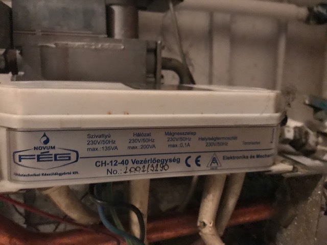

Kazan leirasSziasztok! Hátha tud valaki segíteni ebben: egy FÈG C18H kazánom van, ami jòl müködik, de nèhány napja kicsit “hangos” lett, ès a kijelzöjèn felváltva jelenik meg azòta az aktuális vízhömèrsèklet, pl “45C” ès “18H”. Mi lehet ez a “18H”?

(#) StMiklos válasza Kazan66 hozzászólására (») Nov 18, 2018 / 1
Szevasz!

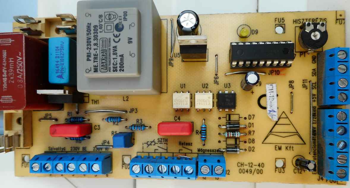

A 18H, az a hiszterézis.
A hiszterézis a dogoztetőt levéve egy csavarhúzóval állítható, a panel jobb oldalán, szinre legalul van, itt a képen fekete.
A panel ezen részén leválasztott a hálózat, de feljebb már nem, ott jelen van.
Beállítható, hogy pl. 65C-nál nem engedi feljebb fűteni az előremenő vizet, és ehhez tartozik, hogy (65-18)-nál engedi újra fűteni a vizet.
Épp most küzdök hasonló vezérlőpanellel... Ott más a gond, de lehet hasonló a megoldás.
Üdv: StMiklos
A hozzászólás módosítva: Nov 18, 2018
(#) StMiklos válasza StMiklos hozzászólására (») Nov 18, 2018 / 1
Már nem engedte az előzőt módosítani.
Itt az volt a gond, hogy nem lehetett állítani az előre menő vízhőmérsékleti korlátot és a hiszterézist se.
Viszont, amiről sehol sincs szó, pedig elég részletes az irodalom, beállt egy "vészüzemre(?)", mely szerint 50C-nál fűtés kikapcsol és 20C hiszterézissel 30C-nál újra indul.
Kínomban be kellett csapnom, most kb. 60-nál kapcsol ki, mert az 50 fok kevés volt.
Cserepanelt betéve most működik a rendszer.
Azért valami javításfélét csináltam, de lehet hogy csak tavasszal kerül próbára. A kazán tőlem 30km-re van, rokonnál.
Üdv: StMiklos

(#) StMiklos válasza adapter hozzászólására (») Nov 18, 2018 / 1
Nálunk úgy kezdte, hogy olykor ugrált a mondjuk 60C (aktuális vízhőmérséklet) és a 65P (Programozott maximális vízhőfok) között.
Aztán ezt abbahagyta, de már nem lehetett se a max. vízhőfokot se a hiszterézist "programozni".
Látszólag ugyan jól működött, de észrevettem ezt a vészüzem félét, és ami ehhez kapcsolódik, hogy amikor vészként leállt a fűtés 50C-nál, akkor a keringető szivattyú nem állt le többé az utókeringetés után sem.
Úgy tűnik ez akkor van, ha nem a szobatermosztát állítja le a fűtést.
Eddig nem tudtam rájönni egyértelműen mi a különbség a C12, C12H és a CH12 között.
Ezekkel a típusjelölésekkel találkoztam. A 12 helyett írhatnék 18-24-et is.
Üdv: StMiklos

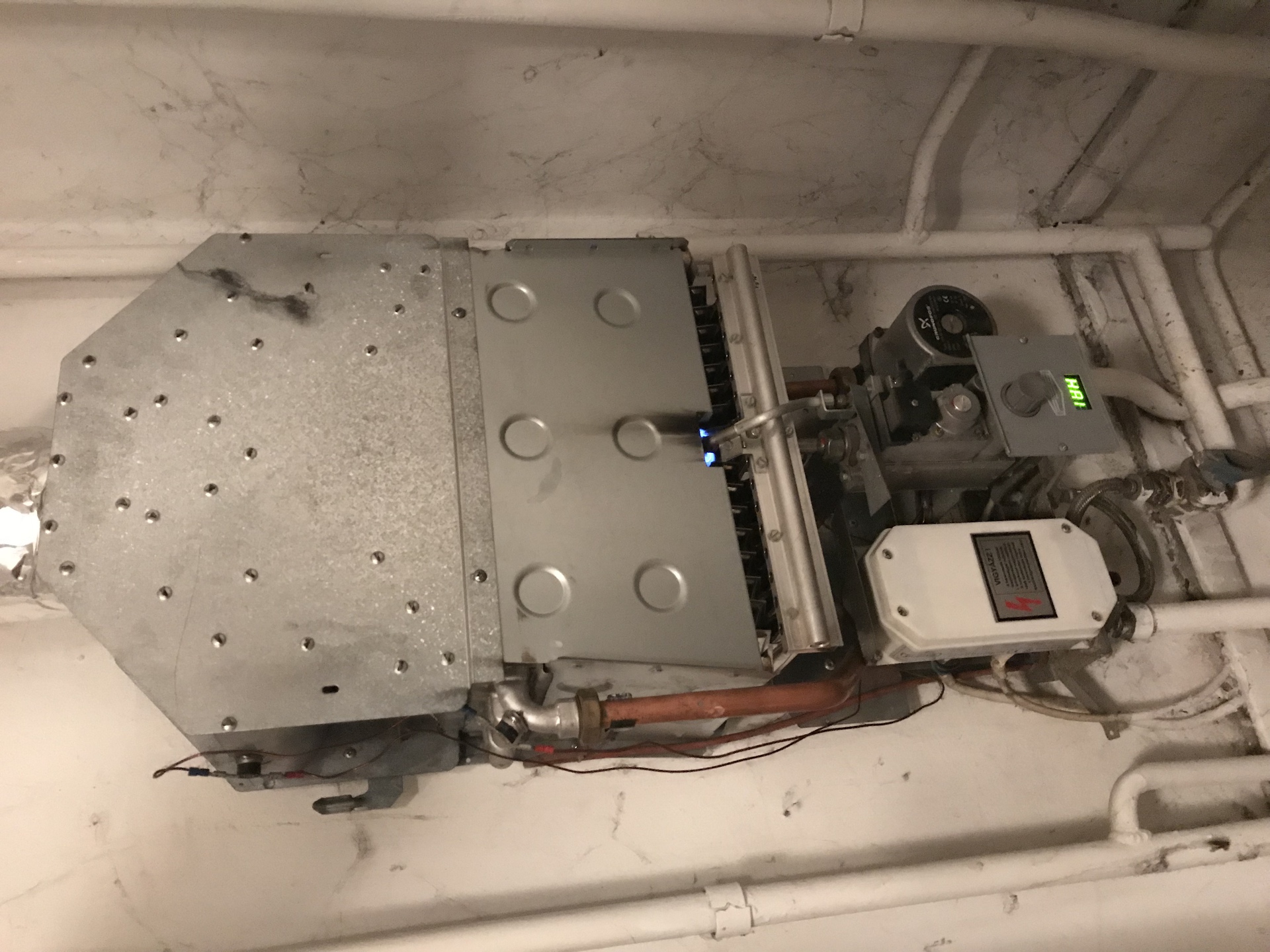

Segítséget kérnék. Baxi duo tec GA kombi kazán. Begyújt, elkezd modulálni, és félúton elveszti a lángot. Kifúj, újragyújt és indul a ciklus előltől. Érdekes, hogy nem adja a 128-as hibajelzést. Ha nagy teljesítményt várok tőle működik rendesen. De ha leveszem a víz hőmérsékletét, ehhez már nem tudja beállítani a kisebb teljesítményt. Tartok tőle, hogy a gázszelep hibája. Segítsetek ha tudtok. Köszönöm szépen!
(#) zoszka válasza Gogo hozzászólására (») Nov 20, 2018 1 /
Adaptív gázszabályozás van benne. Hívj szervizt.
(#) Kazan66 válasza StMiklos hozzászólására (») Nov 21, 2018 /
Miklós, mellékelem a vezérlőpanal oldalának fotóját, megnyitni még nem mertem
ujra a kép
(#) Kazan66 hozzászólása Nov 21, 2018 /
A képet küldöm:
A hozzászólás módosítva: Nov 21, 2018
(#) Gogo válasza zoszka hozzászólására (») Nov 21, 2018 /
De jó hogy mondod. Tényleg, minden leírásban benne van. A gázszerelő eszembe sem jutott
Egyszerű az egész, a ventilator szépen szabályoz, a szelepet tisztítani kéne. Most csinálok hozzá egy spéci kulcsot. De azért köszönöm, hogy válaszoltál! Nem tudsz elfogadható áron egy SGV100-at?
(#) Gogo hozzászólása Nov 23, 2018 / 1
Tanulságképpen: Baxi Duo-tec kombi kazán. Lemodulálás során lángvesztés. (Itt fentebb leírtam.)
Javítás: ionizációs szonda csere 4500Ft-ért. .
Rekalibrálás. (https://www.youtube.com/watch?v=OdR0ZkYwEeg) (http://www.baxiboilers.com/sites/default/files/Duo-Tec-Troubleshooting-guide_061818.pdf )
És tökéletesen működik. Hogy egy ionizációs szonda mitől tud elromlani, nem tudom.
11,2mA-nál nagyobb ionizációs áram kell a lángtartáshoz ahogy méricskéltem!
Gázszelep vezérlése 24V PWM. Max. teljesítménynél 90%-os térkitöltéssel.
Gázszerelő géniuszok 40-60e Ft körül saccolták a javítást,. Certifikálva természetesen nincsenek!

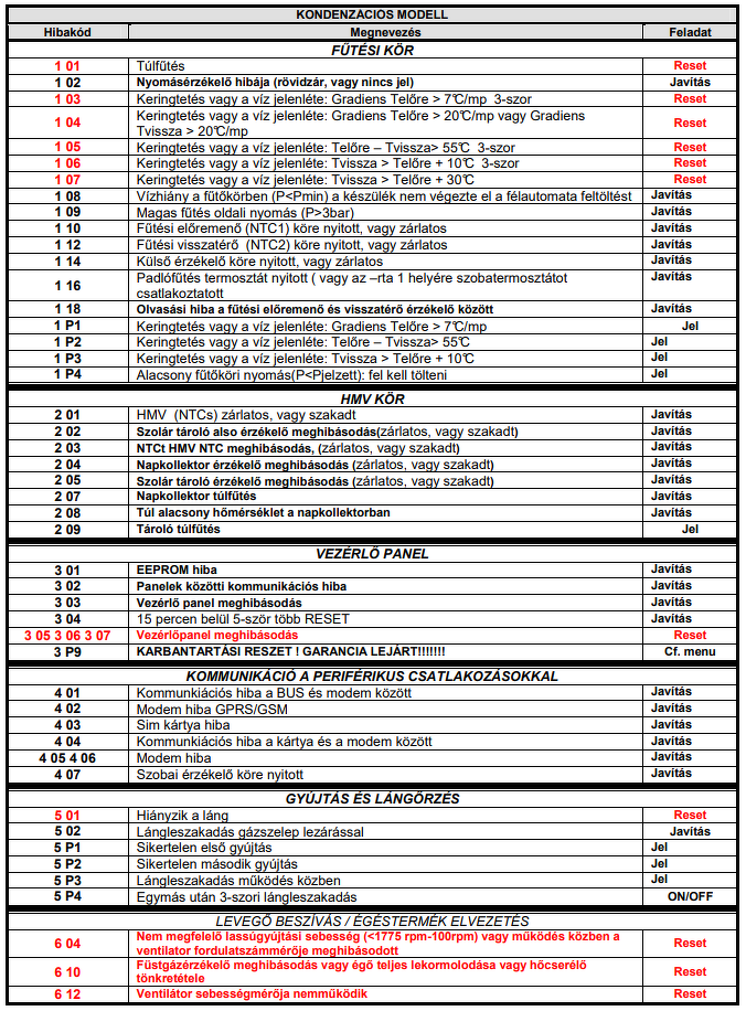

VALAKI TUDNA SEGITTENI ARISTONE EVO 24 ES KAZÁN ERR 203 HIBAKOD MIT JELENT?
(#) Teaway válasza jozsef1978 hozzászólására (») Nov 25, 2018 / 1
2xx a HMV kör hibái, de 203-ast nem találok.
(#) Taki33 válasza jozsef1978 hozzászólására (») Nov 25, 2018 /
Ugyan nem kimondottan ez a típus (Ariston Clas B prmium) de kiindulási alapnak jó lehet!
203 - NTC HMV NTC meghibásodás, (zárlatos, vagy szakadt)
(#) jozsef1978 válasza Taki33 hozzászólására (») Nov 25, 2018 /
KÖSZÖNÖM
