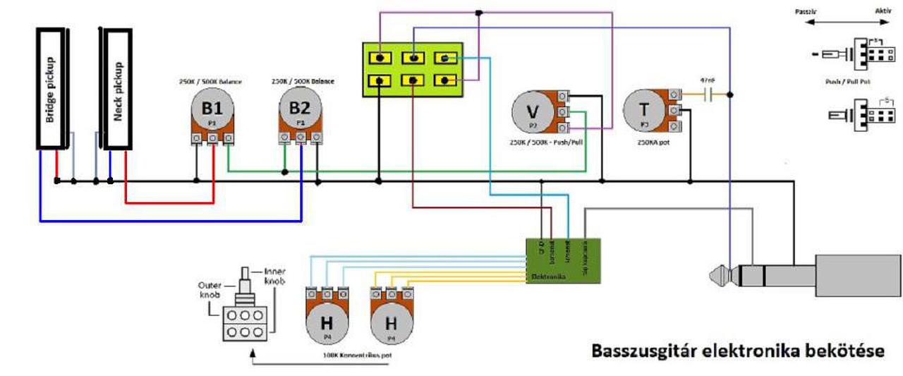

Sziasztok. Lenne egy kérdésem, hátha ti tudtok érdemleges megoldást mondani... A gitárom sistereg mikor le van téve az állványra, de amint hozzáérek a húrokhoz elhallgat. Ennek mi lehet az oka? Mielőtt megkérdeznétek, egy gyári Laney RB7-es 300w-os gitárkomón használom. Van valami javaslatotok hogyan tudnám ezt a sistergést kiszűrni? Legyetek szívesek mellőzni minden aktív alkatrész megoldást, tehát semmiféle IC, tranzisztor vagy egyéb hasonló szarság nem jöhet számításba. Ha valaki tudna nekem ebben érdemben segíteni azt megköszönném. Így néz ki az elektronika bekötése.
(#) szendi001 válasza beethowen3 hozzászólására (») Okt 1, 2016 /
Földhurok jellegű gondnak tűnik. Érdemes a táp felőli földet ellenőrizni és betenni zavarszűrőt is. Ha elhallgat játszani kell mint az atom .

(#) beethowen3 válasza szendi001 hozzászólására (») Okt 2, 2016 /
Földhurok nem lehet, ugyanis ha ráteszem a kezem, elhallgat a sistergés. földhurok esetén ez nem történne meg, ugyanis a hurok akkor is fennállna.

(#) beethowen3 hozzászólása Okt 2, 2016 /
Nem tudom, láttátok-e a rajzot amit mellékeltem. Ez a gitár aktívban és passzívban is működik. De a sistergés mindkét esetben jelen van. Tehát nem elektronika baja van. Profi klotz kábeleket és neutrik csatlakozókat használok. A pickupok szimetrikusak ezért zavart nem szedhetnek össze. Valamiért mégis sistereg. viszont amint ráteszem a kezemet a húrokra, a sistergés megszűnik. Erre kellene nekem infó ez miért lehet, vagy miként tudnám ezt mesterségesen előidézni mintha mindig fognám. Mi lehet annak az oka, hogy mikor hozzáérek a húrokhoz elhallgat a sistergés és mikor elengedem újra sisteregni kezd.

(#) Massawa válasza beethowen3 hozzászólására (») Okt 3, 2016 /
A rajz, ha valoban igy van bekötve nem jo. Hiába szimmetrikus a pickup, ha egyböl helybe aszimetrizálod.
Szoval át kéne drotozni a gitárt. A földet minden képpen csillagbekötéssel kellene elkésziteni, beleértve az árnyékolásokat is meg a gitár mechanikáját is ( valamennyi fém alkatrészt).
Itt nem segit az ohmméter, inkább a kivitel a lényeges.
Lehet, hogy Laney-ben in van valami - automatikus impedancia illesztés ami elmászik, ha nincs jel.
Söt az az érzésem, hogy a V poti is rosszul vannak bekötve. A te rajzodon a felsö fix vég megy a jackre, azaz letekert poti esetén is nyitva van a bemenet. Általában a potik forgorésze megy az erösitöbe, azaz ha letekered a hangeröt (V) akkor a bemenetet is rövidre zárod.
Probáld meg megcsere'lni a V potin a lila meg a zöld vezetéket.
(#) tothbela válasza beethowen3 hozzászólására (») Okt 3, 2016 /
Egy próbát megér, rontani nem rontassz vele. A húrok és a test között is van kontakt? Maga a sustorgás hangfrekis tartomány feletti gerjedés, vagy ilyen frekvenciájú túlvezérlés esetén jön létre. Ha a húrok földje is jó, akkor meg kell próbálni a nagyfrekis (rádiófrekvenciás) zaj/gerjedés forrását kizárni. Ha jól látom, a barna vezeték a bemenete az elektronikának. Próbaként le kellene ezt a pontot hidegíteni a nagyfreki szempontjából. Egy 1 nF-os kondit tenni a barna, és a fekete vezeték közé. Ezt legkönnyebben a pus/pull poti kapcsolójánál lehetséges. A másik, hogy ha nem kell miatta szétbarmolni semmit, a kimeneti jack, és az elektronika közé egy 1 kohm körüli ellenállást be lehet tenni, hogy ne direktbe menjen a jel az erősítő felé.
(#) beethowen3 hozzászólása Okt 3, 2016 /
Köszönöm az infókat. Megpróbálok ezt-azt, és megírom mi történt, illetve hogy h megvan a megoldás akkor megírom. Hátha másnak is segít.

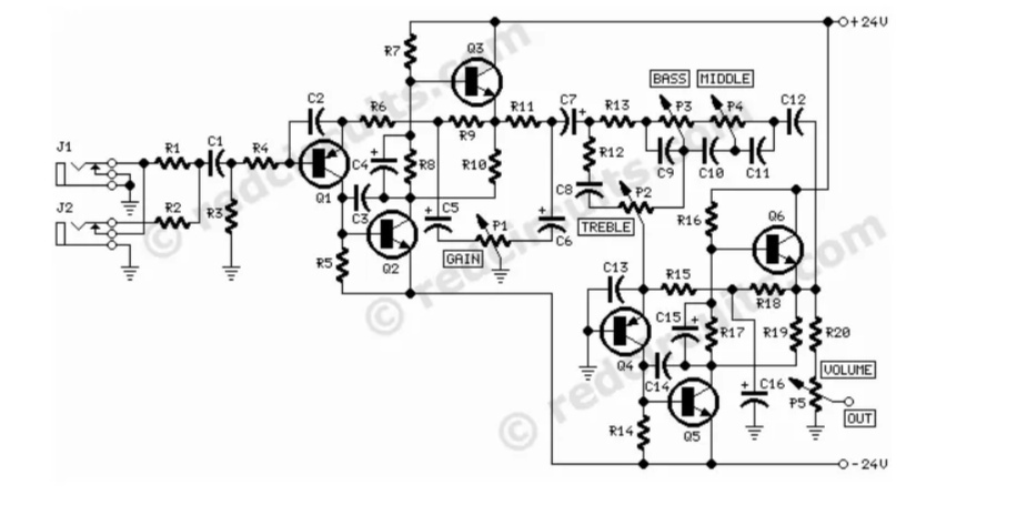

(#) DAVA25 hozzászólása Ápr 5, 2023 /
Egy gitár erősítőt építettem vizsga munkának. Kezdő ként, de sikeresen működésre bírtam az egészet, viszont kb 50HZ búgó zaj van benne. Minden ami van tervrajz, nyakterv van. Kaphatok tanácsot esetleg?
Az egész egy kettős szimmetrikus tápról működik (toroid csapolva) +- 24V ami Feszstab IC, illetve egy +- 35-40V ig terjedő kimeneti fesz. Amit a hálózat határoz meg.
Az előerősítő bemenetén a + jel coax kábellel van bekötve. Ez 2 tranzisztoros erősítővel van megépítve az elso fokozaton gain állítási lehetőség a 2. Fokozaton hangszín szabalyzóval. A kimeneten nincs RC csatolo kondi mert a vegfokon van DC levalasztas. A kimenete 0-2,5 V ig terjed. A kimeneten a +jel megy coax kabellel. Fontos megjegyzés hogy nincs árnyékolt dobozolása még. Ez lehet egy megoldás szerintem.
A vegfokot vasaroltam ami egy TDA 7293as végfok 90W kimenettel ( de a táp csak 70-80W. A vegfokon van jelölés ahol esetleg Hifi használat esetén a GND elkaparhato a föld hurok ellen. Mivel mono ezért nem látom értelmét elkaparni.
Tapasztalások a működés során :
A búgó hang a gitár lefogását követöen halkabb jelentősen.
A Gitar nincs rendes foldelessel ellátva (elmondas alapján).
Eleinte olyan érzékeny volt, hogy a gitár érintését is hallhatóvá erősítette, ezt coax kábel kissé javította, hogy miként nem tudom pontosan.
Cél : a külső zavarerősítés minimumra csökkentése.
Köszönöm!!!
(#) Cinema válasza DAVA25 hozzászólására (») Ápr 5, 2023 /
Ez nem jó így.
Rendes árnyékolt vezetékkel(riasztó-vezeték is használható) kell a jel-vezetékezését megoldani.
A belső ér(erek) a melegpont, a külső árnyékolás a hidegpont. Nem kötjük össze a hálózati védőfölddel!
Tessék árnyékolást csinálni, ha másképp nem megoldható, akkor öntapadós alufóliából kell a doboz belső felét burkolni, amit valamilyen módon a hidegponthoz is kell kötni. Csavarral-alátéttel ez jól kivitelezhető.
Ha ez megoldott, akkor a búgás megszűnik, vagy töredékére csökken, ha nincs más vezetékezési hiba, vagy erősen szóró transzformátor.
Sok sikert!

(#) DAVA25 hozzászólása Máj 12, 2023 /
Sziasztok, egy gitár erősítőt javítok, és egy 152Hz bugó hangot szeretnék megjavitani benne.
Az előerősítő kimeneti részére gyanakszom, mivel a bemenet rovidre zarasa nem oldotta meg a problémát, illetve a kimeneti potmeter szabályozza a búgó hang erejét, feszültségét.
Lehetséges, hogy néhány alkatrész okozza a búgó hangot?
A kapcsolási rajz illetve az áramkör :
( a Potméterek vezetékkel vannak forrasztva a nyakra mivel az a falon rögzítve van.)
