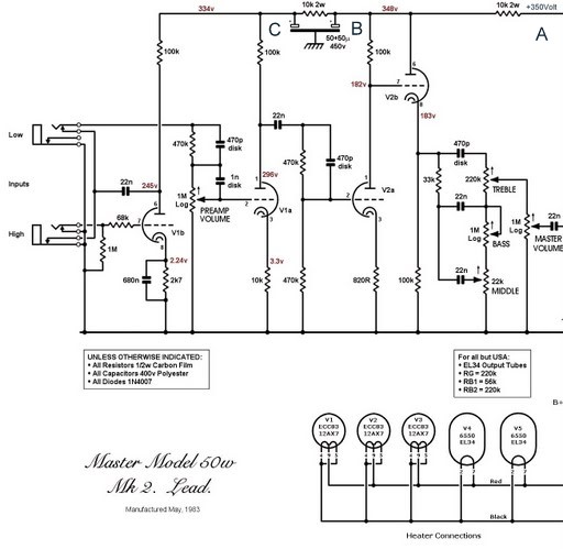

(#) marone hozzászólása Feb 16, 2011 /
Sziasztok !
Azt szeretném kérdezni hogy egy ilyen tone-stack leválasztó kis kapcsolónak valami spécinek kell lennie, vagy lehet egy sima mezei is.
Mert a végcső előtti csatoló kondenzátor is 630 V-ra van általában méretezve, is ugye ide szokták tenni (az előerősítő cső után) a hangszínt. De szeretnék egy olyan kis kapcsolót, amivel ki lehet iktatni.
Kösz !
