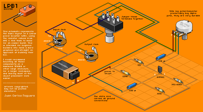

Ki épített már és milyet? Ha van rajza annak is örülnék. Építettem már vagy 6 ot 741 el meg tl072 vel különböző rajzok alapján de egyik se működik.
Lehet hogy én rontok el valamit de már nemtom mit higgyek.
Építettem jópárat de valahogy egyik se nyűgözött le.
Ha valaki aztmondaná itt ez a rajz megépítettem és tutira működik, jó is annak nagyon tudnék örülni

(#) Stefan válasza Peti_85 hozzászólására (») Okt 14, 2006 /
huh hát főleg tl072 vel meg lm 741 el próbálgattam
de valahogy mindig az lett az eredmény hogy single-coil on meg se mukkant humbuckeren meg szép tisztán átment......
az első képet megépítettem vagy 6 szor.... a legelső építés (amit még levegőben foszatottam össze) működöt... de mostmár azse
megpróbáltam ezt a változatot is de ez is sikertelen volt...
a második képt is még régebben megcsináltam az működött is nem is volt annyira szörnyű mint amilyen egyszerű.
csövesebe majd akkor szeretnék belefogni amikor egy egyszerűbbet is sikerül működésre bírni.
egyébkent ezt az előfokot csináltam meg és ezen működik is a torzító de nem annyira nyerte el a tetszésem

(#) Stefan válasza Homeguitar hozzászólására (») Okt 22, 2006 /
építsd meg azt amit az 5 ödik hozzászólásban mellékletként beraktam képet. A másodikat.
Full egyszerű és tuti működik.
