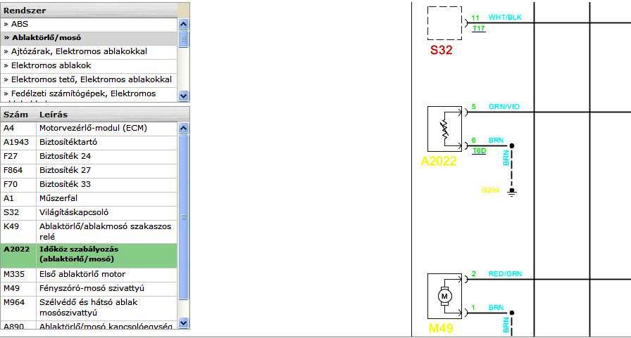

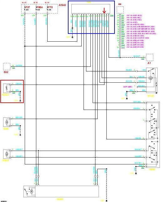

(#) roland9 hozzászólása Nov 6, 2013 /

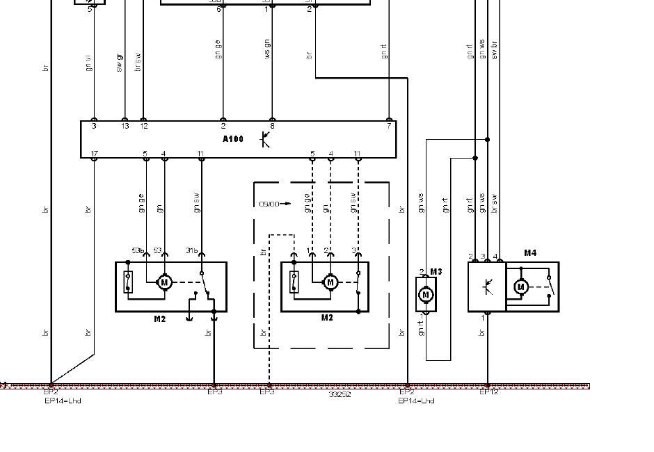

Egy olyan problémám lenne, hogy adott egy 99-es évjáratú Golf 4, aminek az első ablaktörlője teljesen jól működik, a szakaszos funkciót kivéve.Ha rákapcsolom szakaszos módra, akkor egyet töröl, majd többet nem.Ha a kapcsolón lévő intervallum kapcsolót ide oda kapcsolgatom, akkor töröl, viszont akkor is csak egyet. A "nagy" relédobozt már kicseréltem újra, de a hiba ugyan úgy meg maradt. (ilyen relé van benne: 1J0955531)
Mi lehet a probléma?
(#) VIM válasza roland9 hozzászólására (») Nov 6, 2013 /
Szia! Talán akkor az időzítő szabályzója lesz a hibás ami a központi relé 3. lábára megy zöld/lila vezetékkel és az időzítő másik szála barna, a testre megy. Majd holnap több időm lesz és megnézem a többit is ...
(#) roland9 válasza VIM hozzászólására (») Nov 6, 2013 /
Már meg mértem a potit is a karban hátha az a rossz de szépen fokozatosan kapcsol a test is meg van a +12 is szóval már nem tudok mire gondolni.
(#) dkrissz hozzászólása Nov 11, 2013 /
Heló! 2002-es Golf 4-em van 1.4 Edition. A kilóméter óra induláskor késve indul el és menet közben ingadozik vagy teljesen leesik 0-ra. Valakinek valami ötlet?

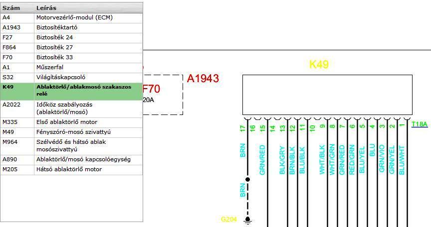

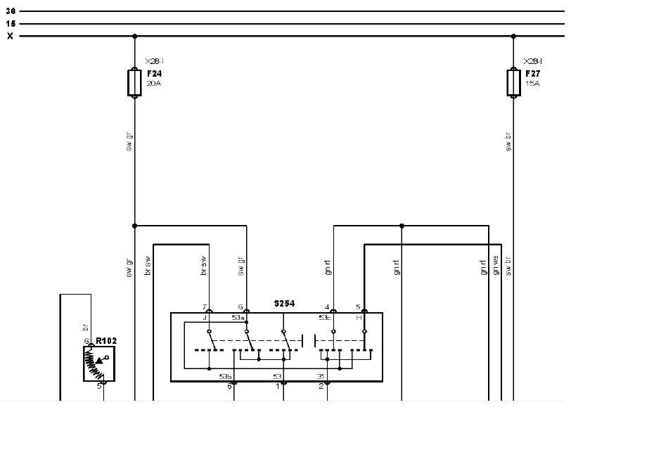

(#) VIM válasza roland9 hozzászólására (») Nov 12, 2013 /
Szia! Szóval csak azt kellene megnézni amit bejelöltem a rajzon, az időzítőt de sehol sem találok róla semmit, hogy mi ez és hol van. Minden esetre a 3. lábon testhez képest lenni kellene ellenállás értéknek ha kiveszed a központi relét. Ha nincs érték akkor az intervallum "poti" a rossz. Másik Golfban esetleg kimérni az értékét ....
(#) VIM válasza VIM hozzászólására (») Nov 12, 2013 /
.... most jut eszembe, hogy talán az az ellenállás benne van a törlőmotorban a lassú fordulathoz?
(#) roland9 válasza VIM hozzászólására (») Nov 12, 2013 /
A potit tudom mérni, ahogy kapcsolgatom úgy lesz kisebb az ellenállása, az ablaktörlő motorban csak a vég állás kapcsoló van amit kiszedtem meg tisztítottam.
A képet nem tudnád esetleg nagyobb felbontásban feltenni mert nem tudom el olvasni?
Talán így, ha neked megfelel ebben a felbontásban. Lehet nagyítani a képet de az egészet jó felbontásban nem tudom felrakni csak részletekben. A kérdéses alkatrész még mindig nem ismeretes és a holléte sem?

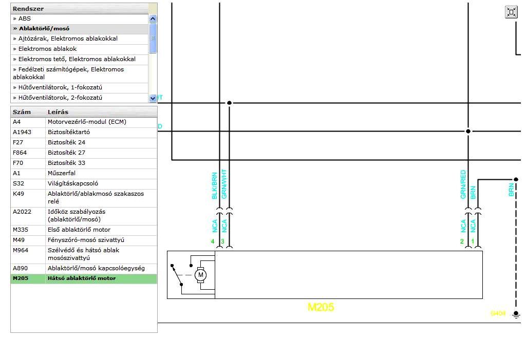

(#) timea60 hozzászólása Nov 12, 2013 /
Szia VIM! Golf 4-nél a hátsó ablaktörlőre milyen vezetékek mennek és honan? Nincs ehhez több rajzod, mert az ajtóban el voltak törve a vezetékek megjavítottam, de még van gondom vele.
(#) VIM válasza timea60 hozzászólására (») Nov 13, 2013 /
Szia! Most őszintén, szerinted ezek milyen rajzok amiket eddig feltettem? Egy kicsit fentebb az egész törlő-mosó rajza a Golf IV-nek és a többi részletezve, egységekre bontva éppen szem előtt.

Szia! Mi melyik programban van benne? Nálam működik az "autodata" és a "vivid" is és amelyikben van infó a kocsikról azt megnézem és esetleg összehasonlítom egymással. A harmadikban "etka" néven pedig alkatrészekre bontva vannak a vw csoport autói, de az "időköz szabályozás" mint olyan alkatelemet nem találom meg beszámozva. Van ITT egy kis ismertető erről a csoport egyik autójánál, érdemes elolvasni.
(#) roland9 válasza VIM hozzászólására (») Nov 14, 2013 /
A képek amiket fel tettél melyik programból nézted ki? : )
Etka van nekem is de nem hajlandó elindulni amíg nem frissítem, viszont ha rámegyek hogy update akkor meg kidob egy hiba üzenetet hogy nem tud frissíteni.....

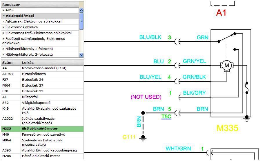

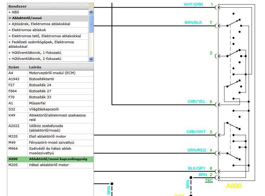

(#) VIM válasza roland9 hozzászólására (») Nov 16, 2013 /
Szia! Hát tudod én meg azt nem értem, hogy mit nem értesz? EZ a kép az egész törlő-mosó rajza és lentebb részekre van bontva a jobb "olvashatóság" miatt, mert a vezetékszíneket másképpen nem tudod leolvasni. Ha a "golf törlő-mosó, 1, 2"-t kinyomtatod, kapsz egy nagy jól áttekinthető rajzot. Az előtte lévőknél nem tudtam megoldani a nagyítás mértékét egyenlően, hogy azokat kinyomtatva, összerakva ugyanúgy nézzen ki csak nagyban. Ne haragudj de ha nem tudsz rajzot olvasni, mindegy, hogy mit rakok fel ide.
