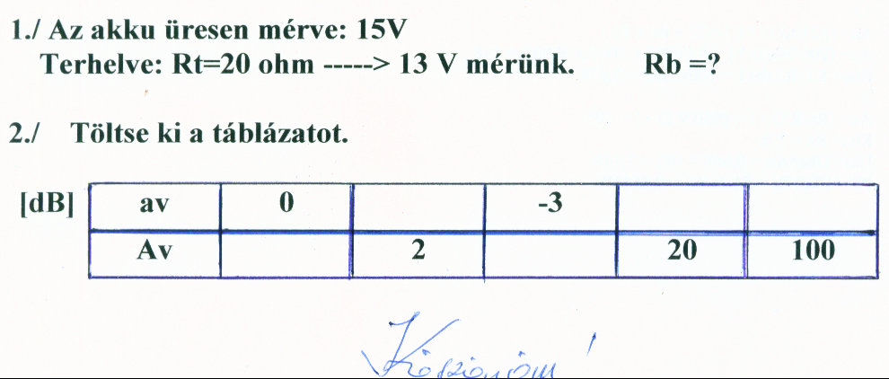

(#) PAPA1526 hozzászólása Jún 13, 2012 /
KEDVES úrak! segitsetek a kezdő unokámnak megoldani a feladatát ami a mellékleten található.
Előre is köszönöm Szabó J.
(#) bodnar00 válasza PAPA1526 hozzászólására (») Jún 13, 2012 /
Szia! Szerintem jó, de ha valami mégse, majd valaki okosabb kijavítja. Tessék:
1
Au= (h21/h11) * ( 1/h22 x Rc x Rt )
Au= (200/3000) * ( 1/0,00005 x 5000 x 5000 ) = 148
Rbe= R1xR2xh11 = 100x33x3 = 2,67k
2
Au= (R6/R5) +1 = (960/9.2) +1 = 105
Rbe= R4 = 22k
Uki= Ube*Au = 0,068 * 105 = 7,14V
Pki= Uki2/Rt = 51.25/60 = 0,8544W

(#) PAPA1526 válasza bodnar00 hozzászólására (») Jún 13, 2012 /
Kedves Barátaim uraim !
Nem hittem volna, hogy unokám ilyen gyorsan kézhez kapja a megoldást.
Az előző megoldás második példájában akkor a jó válasz, hogy nincs fázis fordítá?
Kérem ne vegyék tolakodásnak de még szükségünk volna a csatolt feladatok megoldására.
AZ ELSŐ KETTŐBEN?
Ami fel van irva a fűzetben.
Az elsőnél a kérdés : Rbe=? Au=?
A Másodiknál a kérdés:Rbe=? Auv=? Fázis viszony=?
Vki=? Pki=?..............Ha Vbe=68mV
(#) PAPA1526 válasza PAPA1526 hozzászólására (») Jún 13, 2012 /
A lemaradt FOTÓ.
(#) zenetom válasza PAPA1526 hozzászólására (») Jún 13, 2012 /
Az Rb ~ 3 ohm.

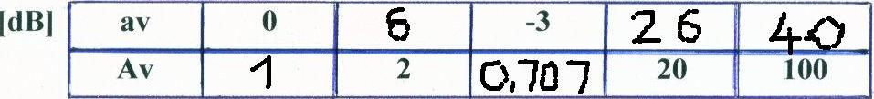

2.

(#) compaqamplifier válasza bodnar00 hozzászólására (») Jún 13, 2012 /
Elmagyaráznád hogy hogyan? 5ös vagyok analógból, csak tudom
