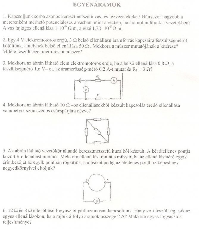

(#) ic20 hozzászólása Máj 27, 2012 /
Szeretnék segítséget kérni ebben a feladatsorban!Próbálkoztam vele,de én nem bírtam meg csinálni!

(#) ic20 hozzászólása Máj 28, 2012 /
Bocsi felrakom nagyobb méretben!
Szeretnék segítséget kérni ebben a feladatsorban.Próbálkoztam vele, de nem sikerült! :S
(#) bbalazs_ válasza ic20 hozzászólására (») Máj 28, 2012 /
Melyik?
(#) Teaway válasza ic20 hozzászólására (») Máj 28, 2012 /
4.: egyik csúcspár 5R, a másik 10R.
5.: 0,75*R

(#) reloop válasza Teaway hozzászólására (») Máj 28, 2012 /
A feladat szomszédost ír, nálam 6,25 ohm.
(#) Teaway válasza reloop hozzászólására (») Máj 28, 2012 /
Ja, hogy szomszédos...az más, én az átlósakat néztem
Ha a 8R-on X amper folyik, akkor a 12R-on 2-X amper.
Mivel a feszültség azonos, ezért:
12*(2-X)=8*X
zárójelet felbontjuk:
24-12*X=8*X
hozzáadunk mindkét oldalhoz 12*X-et:
24=20*X
1,2=X
Tehát a 8R-on 1,2A folyik, a 12R-on pedig 2A-1,2A=0,8A
A feszültség: 8R*1,2A=12R*0,8A=9,6V
A teljesítmény a 8R-os fogyasztón: 9,6V*1,2A=11,52W,
a másikon: 9,6V*0,8A=7,68W
2.: Sürgősen cseréld le azt a vacak 50 ohm-osat, vmi normálisabb, min. 10 M ohm-osra!
(#) sany válasza Teaway hozzászólására (») Máj 28, 2012 /
Nekem is 5 Ohm jött ki , a másikon pedig 10 Ohm.
