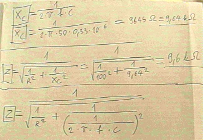

Hogyan számoltad? Nekem 9,6kohm jött ki.
Itt van rá egy képlet ami ezek szerint rossz mert már két másik helyen is néztem és azok alapján nekem is az jött ki mint neked.
Jó az a képlet, ugyan az jön ki vele. Valamit elszámolhattál akkor.
A prefixumokkal el lehet számolni pár nagyságrendet is. Érdemes először átváltani alapegységre mindent(farad, ohm...), aztán számolni.
Most, hogy megnéztem jobban azt a sulinetes képletet az tényleg nem jó mert hiányzik a négyzetre emelés az Xc- nél. viszont ez se jó amit most megcsináltál mert hiányzik az 1/ az Xc-nél, meg a négyzet. Az a sok zárójel meg felesleges.
Ze = 9601,192515 ohm
Ahol nekem tanították, ott min 4 helyiértékig jónak kellett lennie az eredménynek, ahoz hogy elfogadják. Tehát ha pl. a 9,6kohm-ot adtam volna meg, akkor simán áthúzták volna mint hibás választ!
Nálunk meg örült a tanár, ha már az osztály negyede egyáltalán értette a feladatot, különben meg most nem dolgozatot írtam.

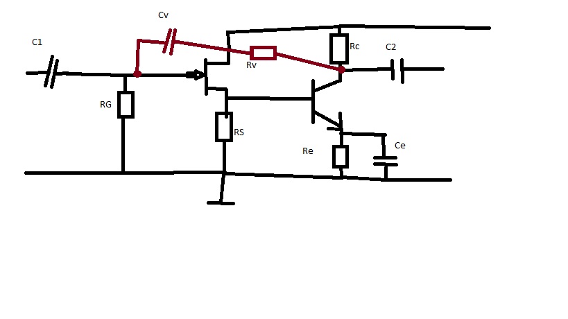

Kellene egy kis segítség FEtes illetve Közös emitteres kapcsolásban. A kapcsolást mellékeltem képben (ronda, de momentán nem tudok a saját gépemről írni és csak paint van.) ID0=0,25mA Ic0=2,4mA UGS0=-2V UCE0=4,5V UBE0=0,6V h21e=80 h22e=40uS ut=15V ---------------- RG RS RE RC értéke kell, illetve Auüresjárati, ha Au1FET=1 C1kondi értéke ha 40HZ az alsó határ freki; Béta ( a pirossal jelölt visszacsatoló tag esetén) Illetve Auvisszacsatolt. Számításaim szerint, RG=1Mohm RS=8k RE=528,3R RC=3,79k Auüresj.=> uki=1*UC0=(URs-UBE0)+UCE0 =5,9V Tehát auü=Uki/Ube=2,59 C1= 1/(2pí*Fah*RG)=3,978nF Béta=Uv/Uki= És itt a gond, nincs megadva RV értéke. Felírtam egy fesz osztót, miszerint Uv= URc*(Rv/Rv+Rg) de Rv értéke nélkül ez így sehogy sem jó. Elég sürgős lenne a megoldás, szóval ha valaki tud rá megoldást, javaslatot kérem írjon. Továbbá az Auvisszacsatolt képlete szempontjából, jól gondolom-e, hogy ez párhuzamos feszültség visszacsatolás? A válaszokat előre is köszönöm!
