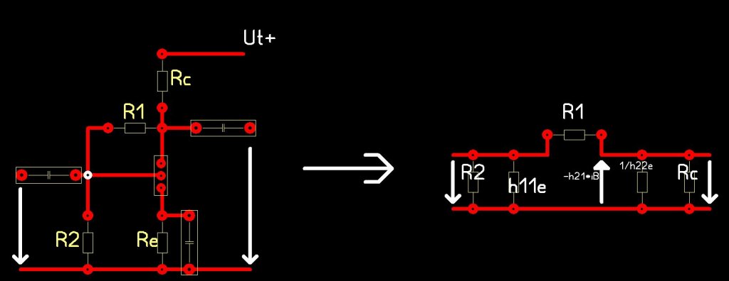

Egy tranyós alapkapcsolásos kérdéssel fordulnék hozzátok ezúttal. (kapcsolást sprintben rajzoltam meg mert más célprogramom momentán nincs) A kapcsolásból felírtam a bemeneti ellenállás, illetve a kimeneti ellenállás képletét, de nem nagyon sikerül a feszültség és áram erősítés képlete. Rbe= R2xh11e x[R1+(1/h22exRc)] Rki= Rcx1/h22ex [R1+(h11exR2)] Szerintem így alakul a dolog, de ha nem szóljatok! Az erősítésekkel viszont nem boldogultam. Ötletek?
A közös emitteres alapkapcsolásban az R1 jelű munkapont beállító ellenállás a bázis és a +Ut (ami váltakozó áramú sempontból GND) között van így az
Rbe = R1 x R2 x h11e Rki = Rc x (1 / h22e) levezetni nem akarom de Au = h21e ((1/h22e x Rt) / h11e) Ai = h21e ((Rt x Rc) / Rt)
Sajnos az R1 az negatív visszacsatolás is ezért az erősítések, meg a kimeneti ellenállás sem független tőle.
(Szerintem (meg a könyvem szerint))
Ezek a képletek esetemben nem jók, meg amúgy sem... Mert a terheletlen erősítés (-h21e/h11e)*[(1/h22e)xRc]
De esetemben az R1 söntöli a h11e-t és módosítja a h21e*iB-t. Szerintem kellene egy áramosztást számolni a fesz. erősítéshez ott, ahol bekapcsolódik a h21e*iB-be az R1 De ehhez segítségre lenne szükségem.
