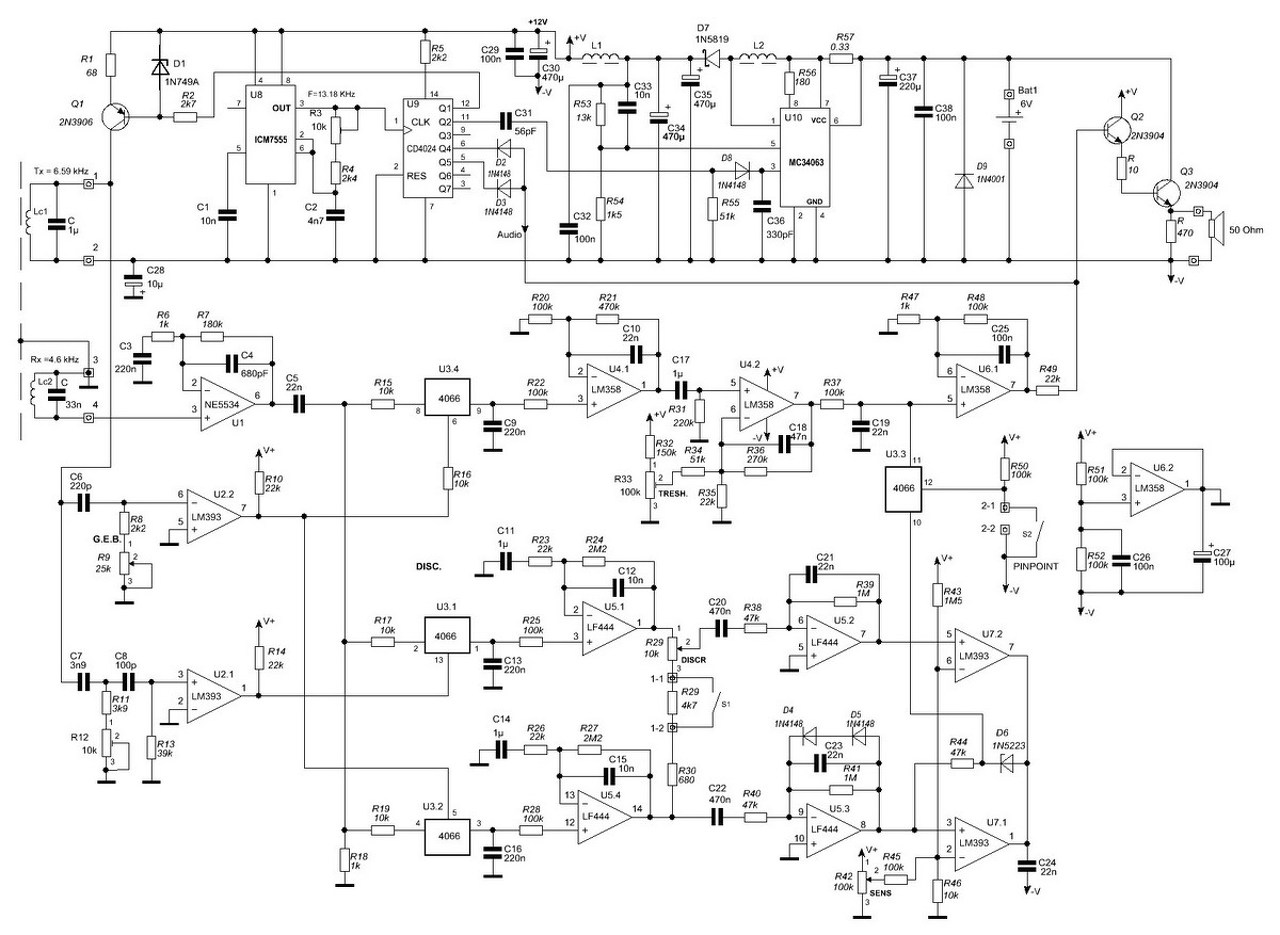

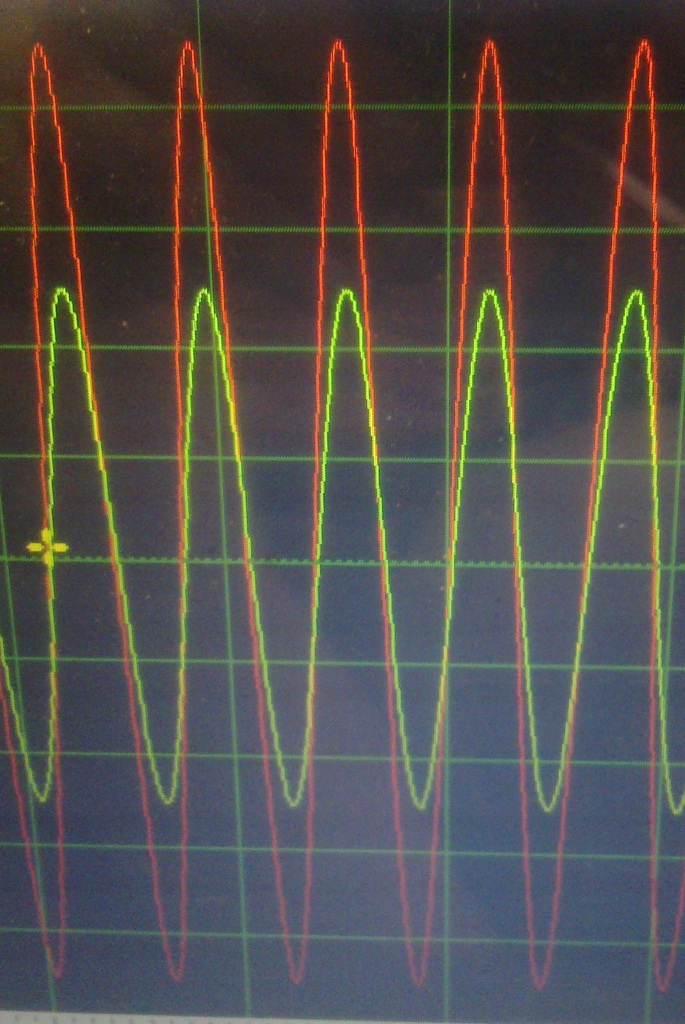

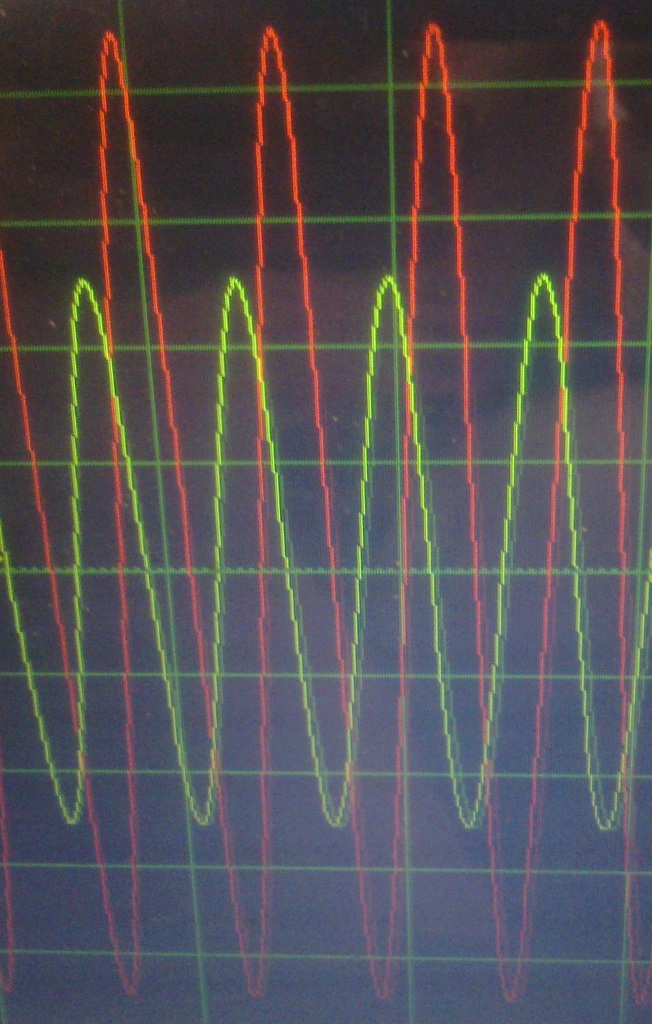

Az ránézésre is látszott, hogy az 5 volton üzemelő 386 alacsony impedancián hajtja meg a TX
tekercset. Az én méréseim: 9.1KHz 100mA mellett= 700uH 680n 30v sinus, 1.5mH 270n 50v 2.8mH 220n 60v. Az LM386 (TDA7233) bemenetére egy szinuszosítót tettem a szép jel érdekébe. Van még ebben a rajzban néhány figyelmet érdemlő megoldás is. Arról is érdemes lenne írogatni.

Semmilyen, mert nem építem meg. Engem csak a kapcsolási részletek érdekelnek. A nagyobb fej
és az 1Ft nálam másodlagos. Most a fej offset áramkörét fogom modellezni, amiről majd beszámolok. Ha minden fokozathoz találok megfelelő kapcsolást, akkor fogok egy hibrid keresőt építeni, ami nem biztos, hogy IB lesz.

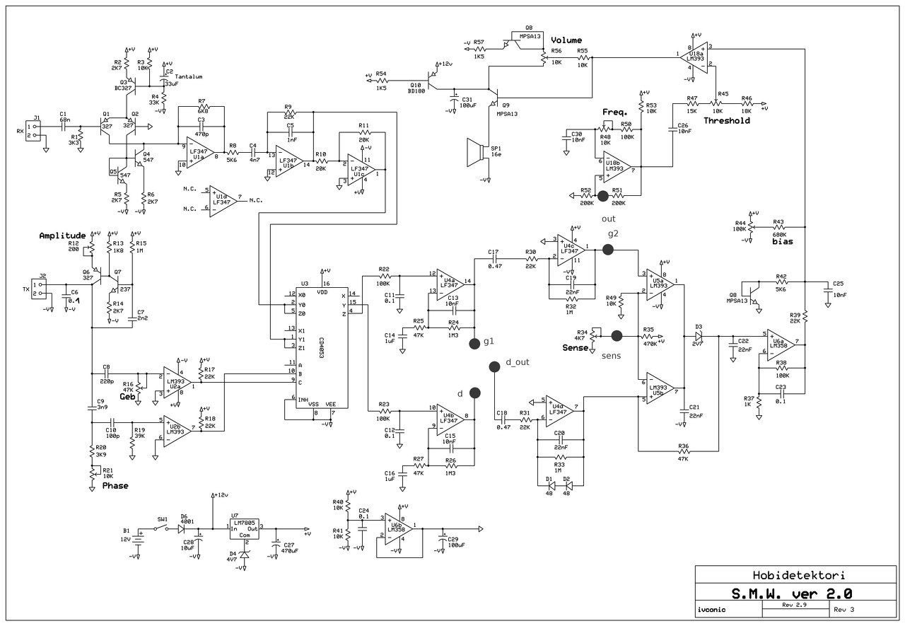

a sémát is megosztod légyszi a 2-tone-board-hoz? Mert csak a layout van meg.
rajz mellékelve
Pickit2-vel is bele lehet gyűrni a hexet. Némi szoftvermókolás után.
Itt megtalálható a mod menete. PK2 továbbfejlesztése A hozzászólás módosítva: Jún 26, 2015
ez nem a sima SMW? Úgy mondtad, hogy van egy külön board hozzá ami 2 hangúvá teszi, annak a sémája kellene. Vagy ha ez az, akkor elmagyarázod melyik rész az? Bocsi, csak kezdő vagyok még
A kiegészítésnek csak a nyákrajzát tette fel, mert gondolom kapcsolási rajz nincs róla, azt neked kell visszarajzolni (itt most fordítva van mint általában, mert ugye van az embernek egy rajza, amiből majd készül egy nyákterv ha eljut addig).
A rajzon pedig be van pöttyözve hogy a kiegészítő panelt hogy kell bekötnöd.

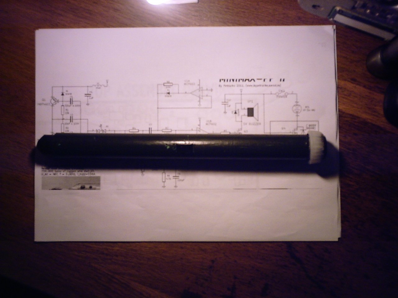

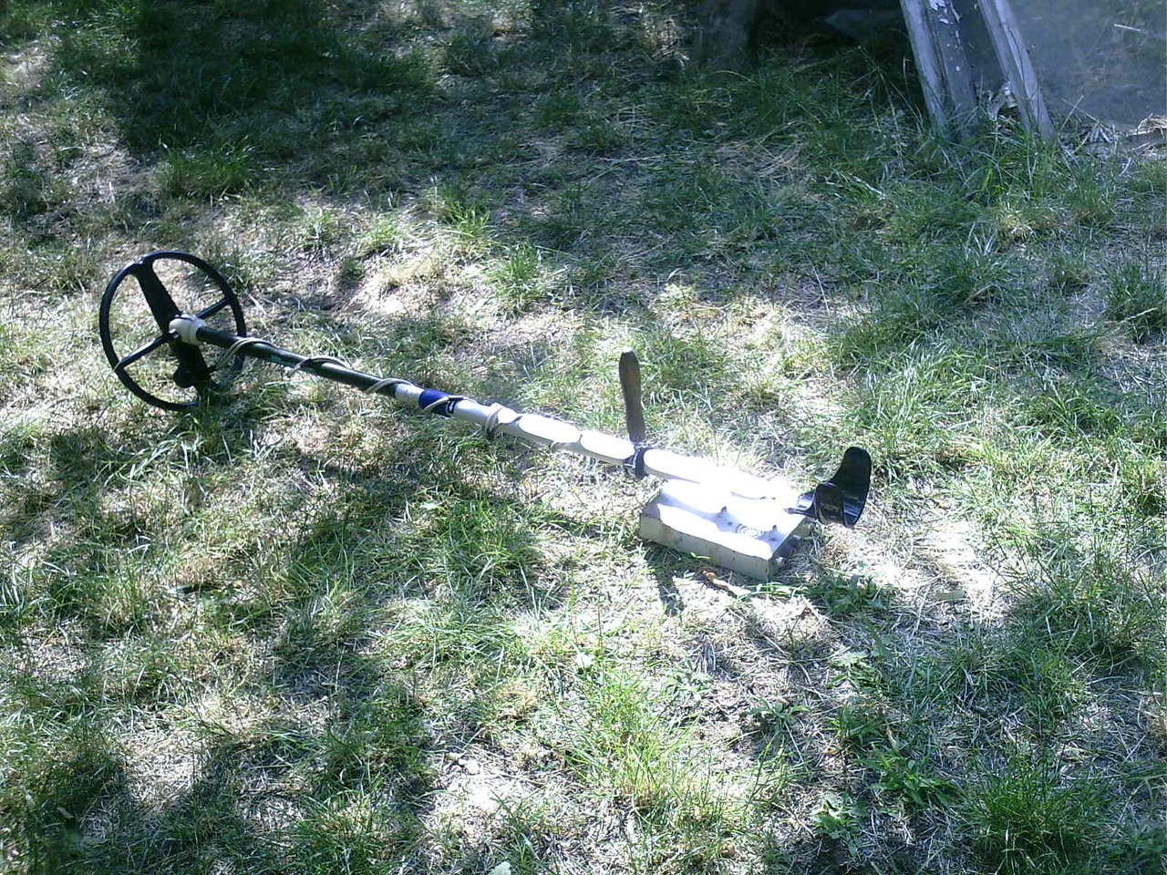

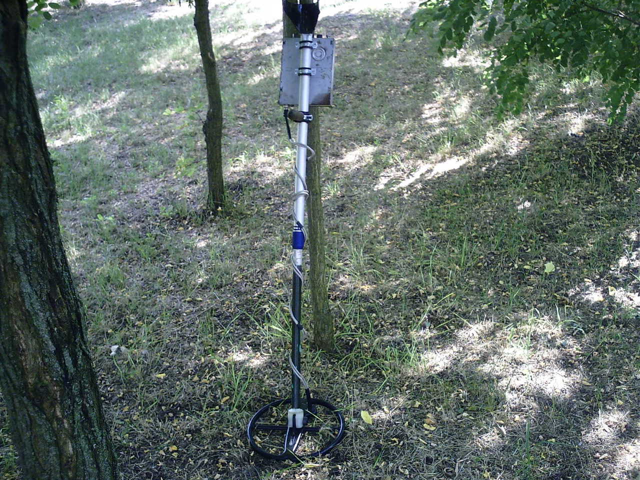

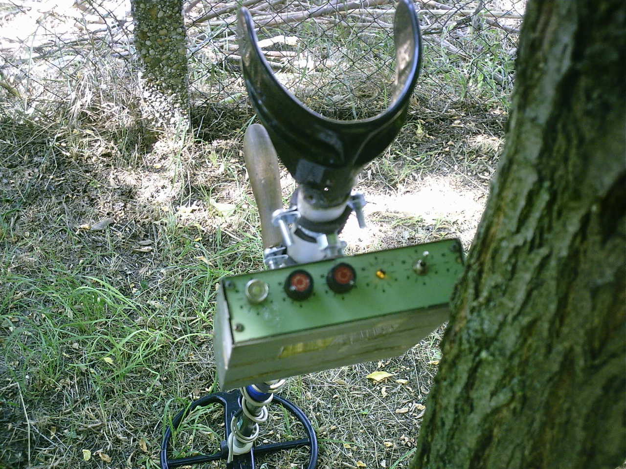

Sikerült véglegesre befejezni a gépet , igaz már 1 éve használom kifogástalan , köszönet Mateateknak a fejért , és a gép beállításért, meg mindenkinek aki segített a hozzászólásával , csináltam mellé egy Minimax PP II úgy. hogy jöhet az aratás és irány a szántó.
És ez mi? A pinpointert nem lett volna egyszerűbb belefabrikálni a gépbe?
A használattal csak óvatosan, mert április 1-el változott az ide vonatkozó törvény. Nem olvastam csak beleolvastam, de azt a részt nem igazán tudtam értelmezni. Feriék szerint nem változott semmi, viszont a médiában mindenhol azt nyilatkozzák hogy tiltva van. Tehát a magánszemély birtokolhatja ugyan a gépet, de nem használhatja.
Ez egy TGSL , én azért nem vagyok fémkeresőkbe profi , hogy bele tudtam volna tervezni egy pinpointert kapcsolást meg nem találtam róla olyant . A keresős tőrvényről meg egyszerűen ellehetetlenítették az engedély kérést pénzbe is kerül alkalmaként , nem beszélve 2 héttel előtte kellene jelezni ,ki hová akar menni ,múzeumtól térképpel és a rendőrségtől is engedély kell , minden kivonuláshoz engedély, ami bármikor visszavonható , páran megpróbáltak engedélyt kérni olvastam egynek sem sikerült , de mindegy óvatosan lehet , igaz általában a mező őrök vadászok erdészek szoktak keresztbe tenni de szerencsémre mind barát itt a falumban .

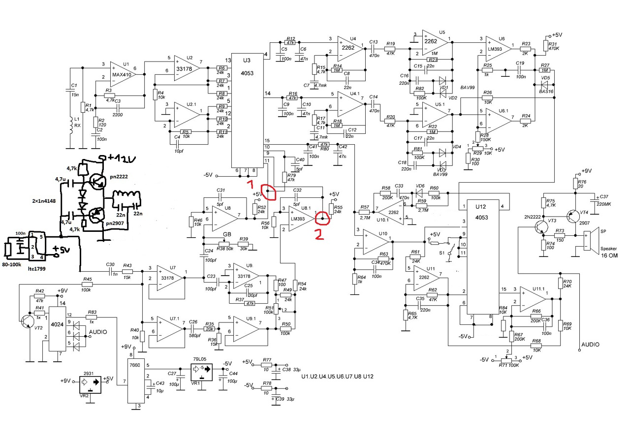

Két tranzisztorral meghajtva most kereken 40 volt az adójel, ezt a kapcsolást csináltam hozzá.:
A konverter használatáról :
A Whites classic III -ban mint a csatolt fájl is mutatja a 34063 IC adja a tápfeszt. Semmi probléma a gerjedéssel kapcsolatban.Nem kell árnyékolni,nem kell külön panel.
Ezt a megoldást javasolnám, mert itt a CD4024 Q2 kimenetéről kap szinkronozó jelet az MC34063.
Így a táp frekije 3295 Hz, az első harmonikus pedig egyenlő a TX frekivel. Mivel alharmonikus nincs, probléma sincs. Szerencsésebb lenne egy kicsit nagyobb freki a 4063- nak, az 555 és 4024 alkalmas is a duplájára.
