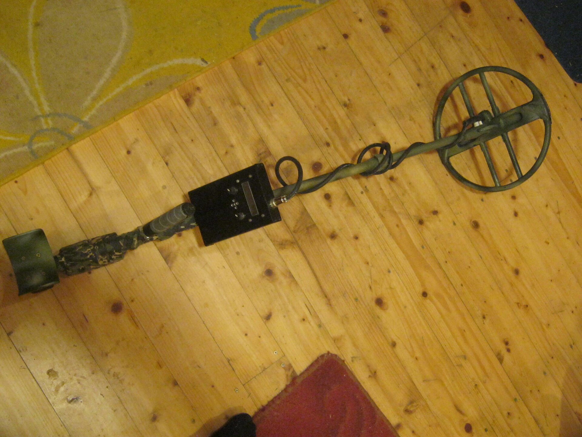

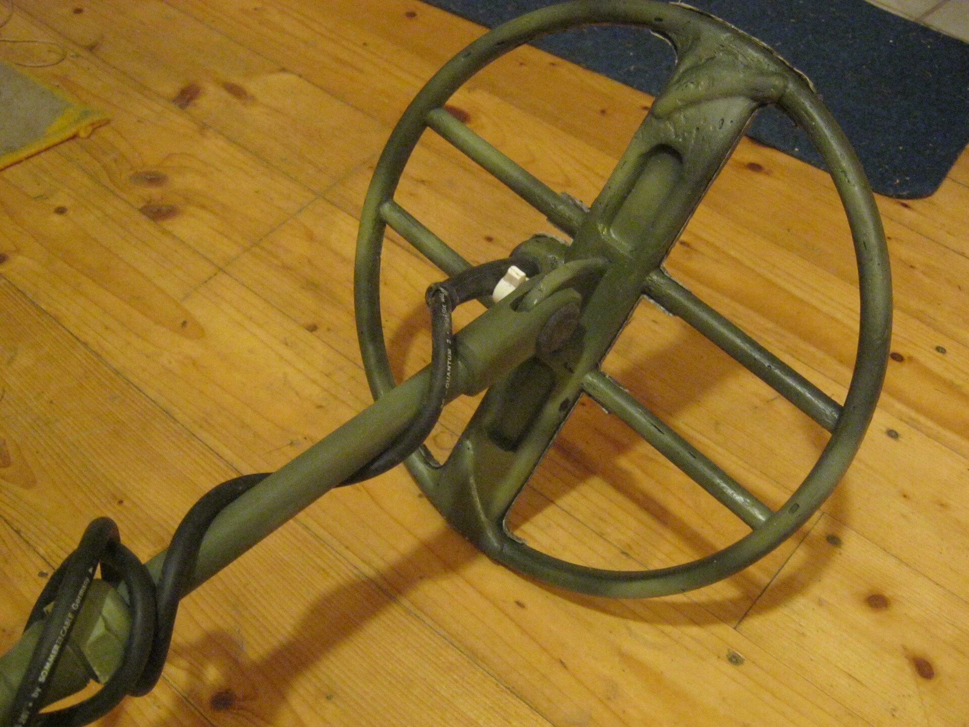

Nem nagyon tudom, hogy a műholdas kábel milyen. A vevő tekercshez flexibilis mikrofonkábelt használok, amiben egy árnyékolt érpár van. Az adóhoz pedig flexibilis és nagyon vastag hangszóró kábelt. Minél nagyobb az ellenállása a kábelnek, annál többet fog fogyasztani az adó rész. A mostani kábel, és a boltban kapható, rézzel galvanizált alumínium kábel között van 100 mA fogyasztás különbség. Célszerű lenne az adó meghajtást a fejbe lepakolni, de nem igazán lenne jó ott a sok fém.

(#) mateatek válasza boyscout hozzászólására (») Jún 15, 2024 /
Az a Deus, amit mondasz, az a régebbi lehetett, az szinuszos gép volt. Ott megoldható némi fém a fejben. A négyszög jellel hajtott gépnél nem, mert az alapjelen meglátszik a fejben lévő fém, ami miatt akár határolhat is a vevőerősítő kimenete.

(#) mateatek válasza csinga hozzászólására (») Jún 15, 2024 /
A négyszögjellel hajtott gép vevőjén olyasmi jelet találni, mint a PI gépeknél is van. Egy exponenciálisan lecsengő jel. Az elején van egy kis tüske, ami nagyon gyorsan lecseng. Ezen a jelen okoz változást a találat. A nagyon apró találatok csak a jel elején okoznak számottevő változást, a nagyok a akár több száz mikroszekundum tájékán is.
Ha egy apró színesfémet teszek a fej közelébe, akkor az exponenciális jel legelején a tüske megnövekszik. Ha ez a fém nagyon közel van, benne a fejben, akkor lehetséges, hogy a vevőerősítő már nem viszi át határolás nélkül a jelet.
