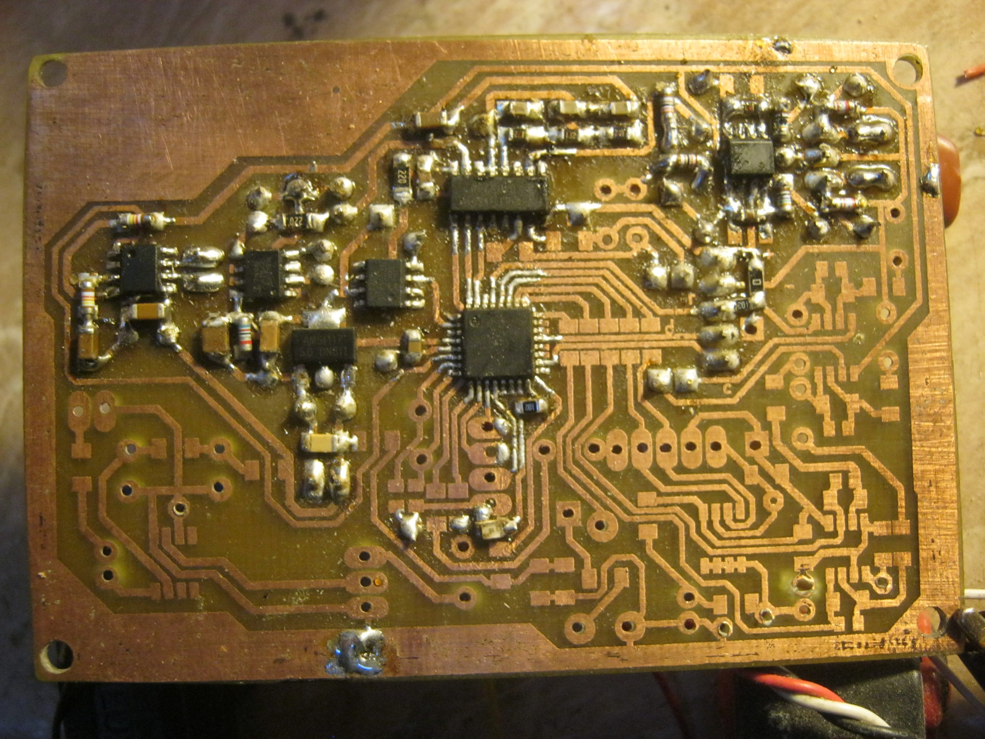

Szinuszos detektor
Az utóbbi időben építettem jó néhány négyszögjeles, multifrekvenciás gépet. Megtetszettek ezek a vasak és a régebbi szinuszos gépeimet el is ajándékoztam mindenfelé. Most jelenleg még csak összehasonlítást sem tudok csinálni a szinuszos és a négyszögjeles gépek között. Ezért elhatároztam, hogy építek egyet, de olyant amit még nem csináltam. Csak azt használom, ami a fejemben van. Tehát a nulláról építem föl.
A fej is új lesz, hiába a meglévő sablon, az is kap egy új, erősített formát, ami teljesen home-made.
A gép alap koncepciója a következő lesz:
Az adó vezérlő jelét egy MCU szolgáltatja. (LGT8F328P, 32 lábú) Ez a négyszög jel rámegy egy 4053-as analóg kapcsoló vezérlő bemenetére. A 4053 "váltó kapcsolója" egyik felén a GND, a másikra pedig a mikrovezérlő DAC kimenete csatlakozik. A DAC a referencia feszültségről táplálkozik. Így, a DAC és a 4053-as segítségével elő tudok állítani egy olyan négyszög jelet, aminek az amplitúdóját 0 és 4,096 volt között tudom állítani, 256 lépésben. Ezt a változtatható amplitúdójú négyszög jelet egy 3 tagú R-C szűrővel szinuszosítom, persze jelentős csillapítással. A szinusz jelet egy ellen-ütemű hangfrekvenciás erősítővel (CS8508E) erősítem. Az erősítő két kimenete között van a rezonanciára hangolt adó tekercs. Az adó tekercsen a DAC szabályozásával 0 és cirka 250 Vpp-s adójelet tudok létrehozni, csoda szép szinusszal. Ez eddig jól is hangzik, de ha valami nem tervezett hiba folyamán lesz az adójelen egy kis amplitúdó moduláció, akkor kuka a terv. Fáziszaj az nem hinném hogy lesz, mivel az adó jelet kvarc jeléből csinálom, timer fölhasználásával.
A vevő oldalon egy THP210-es differenciál erősítő erősíti a jelet a bemeneti fölül-áteresztő szűrő után. Ezt követően a vevő jel megy közvetlenül az MCU ADC-be, és a fázisdetektorokba is. A fázisdetektor után erősítő és az is megy az ADC-be. Lesz egy egyszerű LCD a gépen és a kezelést egy nyomógombos enkóder fogja végezni. A hangfrekvenciás erősítést egy LM386-os IC csinálja majd.
Eddig ez a koncepció és remélem, hogy használható is lesz a gép.

(#) mateatek válasza mateatek hozzászólására (») Dec 12, 2024 / 2
Már sikeresen beindult a gép. Eddig a félelmeim szerencsére nem igazolódtak be. Jó a gép. A vevő tekercs induktivitását harmadára vettem, a vevőerősítő erősítését a megszokott felére. Ennek ellenére a gép érzékenysége frankó lett, de a zaja megdöbbentően kicsi lett. Nem tudom, hogy ebben szerepe van-e a THP210-es vevőerősítőnek. Az integrátort követő erősítő kimenetén 2 ezred voltos zajt mérek, pedig még nem is akkuról megy a gép, hanem egy zajos tápegységről, a zajos műhelyben.
Valószínűleg sokat számít ebben az adó meghajtás, amiben semmi négyszögjel, tüske sincsen, hanem csak a lehetőségekhez képest a legszebb szinusz.
Az adó tekercsben csúcsban 1,5 amperes áram folyik, ami 250 Vpp-s szinuszt generál. Ilyenkor a gép 7 voltos tápról fél ampert fogyaszt.
A talajegyensúly és a diszkriminációs csatorna egymáshoz viszonyuló fázisát 90 fokra vettem. Így lehet a legjobb vezetőképességet kiszámolni a találatról. Ebből a 90 fokból a szoftver számolja ki a fémszűrést is.
Még műhelyasztalon van a gép, de kezdek reményteljes lenni.

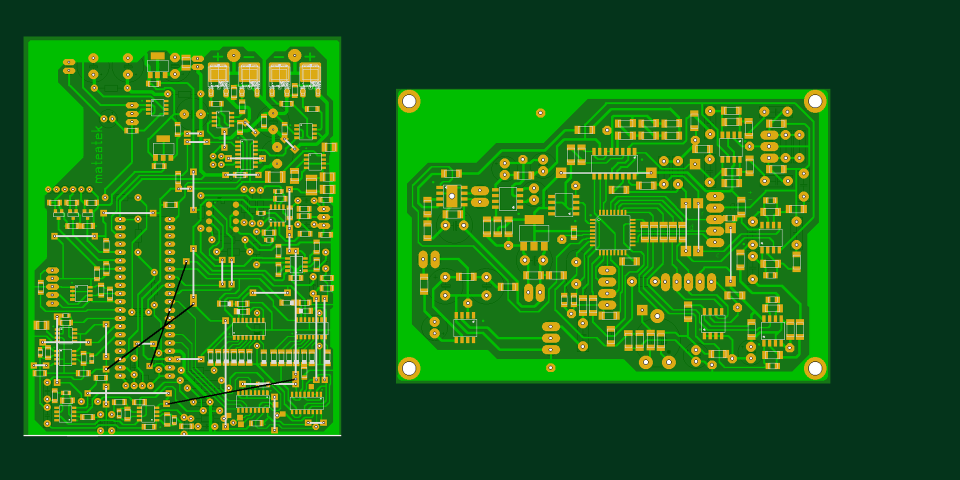

(#) mateatek válasza mateatek hozzászólására (») Vas, 18:26 / 2
Eljutottam oda, hogy kipróbáltam és összehasonlítottam a két gépet. A négyszögjellel hajtott multifrekiset és a tiszta szinuszos gépet.
A csatolt kép alapján látható, hogy a multifrekis kissé bonyolultabb a szinuszos gépnél. (Kapcsolási rajzot azért nem illesztek be, mert magamnak sem csináltam. Szerencsémre olyan memóriával vagyok ellátva, hogy ilyen egyszerű kapcsolási rajzokat meg tudok jegyezni fejben. Sajnos, a feleségem telefonszámára, a kapukódomra és az adószámomra már nem telik belőle.)
A szinuszos gép az egyszerűsége ellenére is jó érzékenységgel működik és nagyon nyugodt gép. Jól viseli az apróbb ütődéseket, semmi gondja a csatakos, vizes fűvel. Nincsenek fals jelek. De a szelekciója viszont a multifrekis géphez képest kissé betegnek tűnik. Ezt bizony megvezetik a nagyobb vasak és a vaskarikák. Kevés, olcsó alkatrészből is megépíthető.
A multifrekis gép szelekciója nagyon jó. Frankó a kicsi és a nagy találatokra is, de szerintem nem ások vele olyan mélyről, mint a szinuszossal. Cserébe semmi vaskarika és nagyobb vas. Nyugtalanabb is a gép. Ez vélhetőleg az én hibám is, mert valószínűleg el kellene szeparálnom egymástól teljesen az adó és a vevő tekercs vezetékeit a fejkábelben. tehát külön kábelen fölvinni mindkét tekercset. Így, hogy egyben vannak, hajlamos a gép hamis jelet adni a fejkábel mozgására. Erősen rá kell tekernem a gép szárára, hogy mozdulatlan maradjon. A szinuszos erre magasról tesz. A vizes fű elleni védekezés is nehezebb ennél a konstrukciónál, mert itt a fej nem tartalmazhat semmilyen olyan anyagot, ami vezeti az áramot. Persze a tekercseken kívül, de ott sem árt, ha az adó vezetéke litze és nem tömör. A multifrekis tekercsének az árnyékolása is nehézkes, mert lehelet vékony szénszálat tudok csak rátenni. Ha sokat teszek rá, hát akkor az megjelenik a találati jelben. Akár ki is ülhet az erősítő, akkora jelet produkál. Még a tekercselő huzalt is úgy kell hozzá összemókolni. A szinuszosat árnyékolhatom bármivel, azt ki tudom egyenlíteni és vizes fű elleni védekezést sem veszi nagyon föl, a tekercset meg egyszerű huzalból megtekerhetem. Egy szinuszos gépet töredék energiából meg lehet építeni és szerintem nem sokban marad el a multifrekistől. A multifrekis áramkörének a gyakorlati kivitelezése sem egyszerű. Az egyik oldalon van egy széles sávú, érzékeny vevőerősítő, a másik oldalon pedig egy majd 10 amper csúcsáramú kapcsoló, ami termeli a dús zavarjeleket. A szinuszosnál elmarad ez a zavar, hiszen ha szép a szinusz, akkor az nem ontja magából a zajt és ez mellett a vevőerősítő sávszűrő jellegű tud lenni.
Jelenleg magam sem tudom megmondani, hogy melyik a jobb gép. Előnyök és hátrányok kiegyensúlyozzák egymást.
