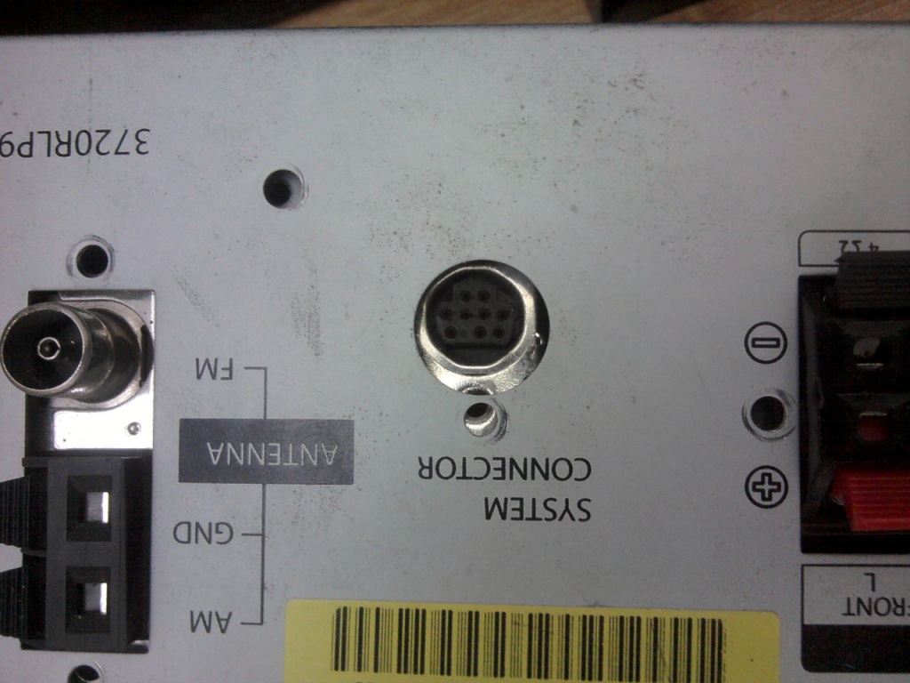

(#) silkdress hozzászólása Okt 28, 2012 /

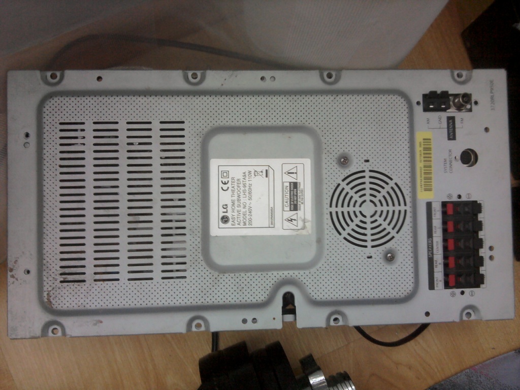

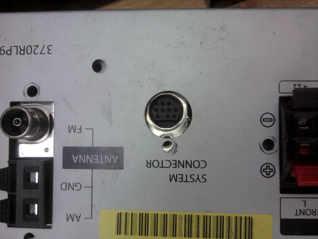

Hello! Van egy nagyon ritka :/ 2005 ös házimozi erősítőm, ez a mélyládában volt benne, egyébként a rendszer DVD felvevő.. A dvd felvevő vezérelné az erősítőt, az pedig nincs meg.
Szóval van az erősítőnek egy system connector bemenete, és az lenne a kérdésem ,hogy meg lehetne-e ezt szólaltatni valahogy, jelet adni neki. a csatlakozó pólusairól tudok adni, egy feliratos képet is.

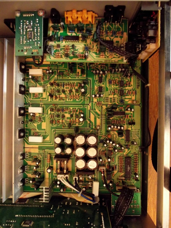

(#) earbash hozzászólása Nov 2, 2012 /

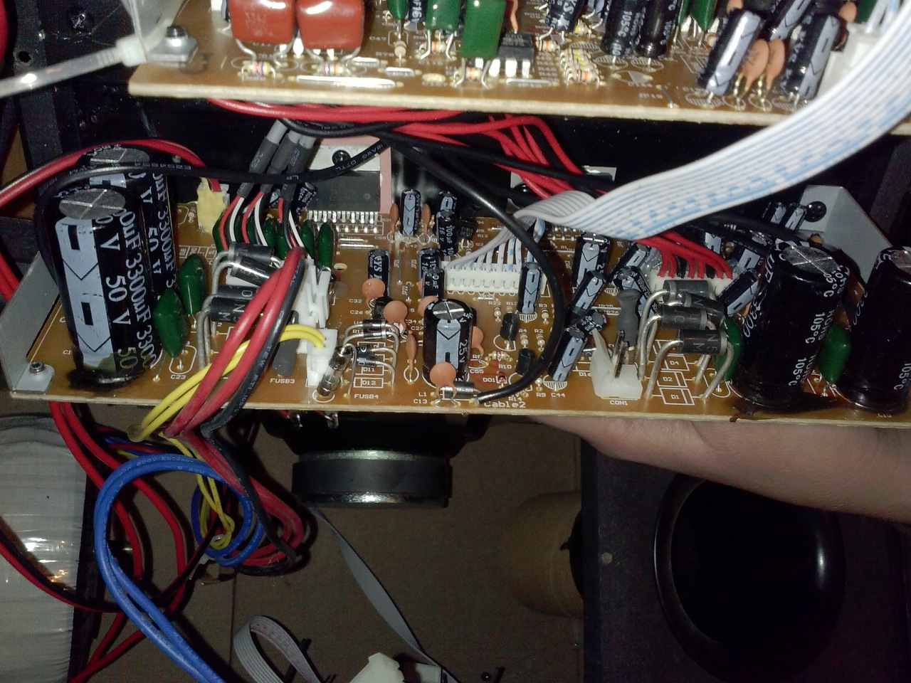

Egy furcsa ötlettel állnék elétek, az alapelv a következő:
Van nekem egy 2 csatornás autóerősítőm amit lehet bridgelni, ugyebár ilyenkor a 2 csatorna egybedolgozik, ezáltal megnövelve a teljesítményt. Namármost, van nekem itt a szobában egy 5.1-es házimozierősítő, ami ugye 6 végfok, de én csakis stereoban használom, tehát 2 van kihasználva belőlük. Kérdésem: nem lehetne valahogy átkötni az erősítőt hogy oldalanként 3-3 végfokot használjon ki? Lehetséges lenne ez? Előre is köszönöm!
Exorcist azt mondta hogy a végfok típusától függene...hogyan tudnám megnézni? Bontsam szét? Az erősítő vmi noname... McVoice AV-550
(#) exorcist válasza earbash hozzászólására (») Nov 2, 2012 /
Igen szét kellene szedni, amennyiben nincs kapcsolási rajzod, vagy blokk diagramod, vagy service manualod (ezzel kapcsolatban végeztem egy gyors kutatást a googlen, de eredménytelenül). A végfok IC-t a hangszóró csatlakozók közelében fogod megtalálni. Ha nem megy a beazonosítás, tölts fel képet a nyákról. Egyébként nagy valószínűséggel a végfok valami H-hidas digitális erősítő lesz, azokat pedig lehet fél-, teljes-, és párhuzamos teljes hidas konfigurációban hajtani, azaz pl. 4x10W, 2x20W, vagy 1x40W üzemben, de az általad elképzelt 3-3 as felállás nem működőképes.
(#) exorcist válasza silkdress hozzászólására (») Nov 2, 2012 /
Hi!
„a csatlakozó pólusairól tudok adni, egy feliratos képet is.”
Tedd meg kérlek és meglátjuk mit lehet belőle kihámozni.
(#) earbash válasza exorcist hozzászólására (») Nov 5, 2012 /
Most szedtem szét, ez a felállás:
Van 4 nagyobb IC ebből 2 A1941-névre, másik 2 C5198 névre hallgat.
Aztán van 3 kisebb IC ezek TDA2030A
Meg van egy még kisebb külön hűtött IC ő 7812.
Ezek kellettek?
(#) exorcist válasza earbash hozzászólására (») Nov 5, 2012 /
Pontosan ezek kellettek. Elsőre azt mondom, érdekes egy öszvér ez az erősítő
Van benne egyszer egy kétcsatornás AB osztályú erősítő a 2SA1941 (PNP) és 2SC5198 (NPN) komplementer tranzisztor párokkal felépítve, ez kb 2x70W-ot tudhat. Továbbá 3 csatorna a TDA2030-asokkal, ami max. 3x20W lehet. Itt is valami hasonlókat írnak, de azt még nem tudom, hogy a 2+3ból hogyan lesz 5.1 (6)
Nos, visszatérve a kérdésedre, a TDA-kat lehet hídba kapcsolni, de csak 2db-ot, neked meg abból 3 van. Elméletileg az AB osztályú erősítőket is lehetne hídban hajtani, de gyakorlati megvalósítást még nem láttam analóg erősítőben. Mivel ennyire aszimmetrikus a belső felépítés, nem tudok olyan híd-konfigurációt elképzelni, amivel igazán jól járnál.
Javaslatom, hogy használd a Front L+R kimeneteket, mert ha jól sejtem azt hajtják az AB végfokok, nagyobb teljesítmény mellett alacsonyabb torzítással dolgoznak mint a TDA2030-asok. Amúgy hány hangfalad van hozzá, kettő?

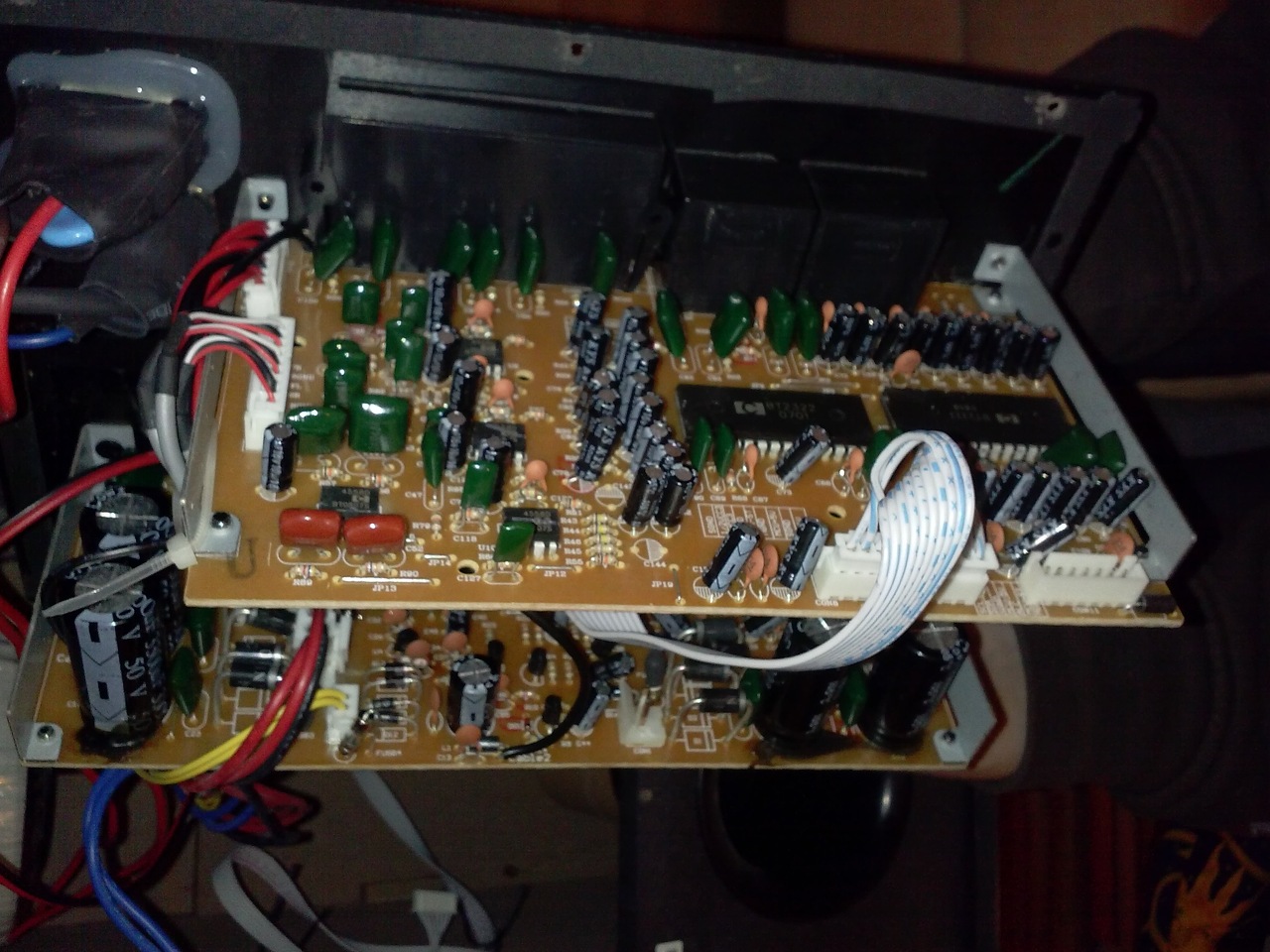

(#) earbash válasza exorcist hozzászólására (») Nov 6, 2012 /
Igen 2 hangfal van hozzá, és eddig is azokat a kimeneteket használtam, csak most felmerült ez az ötlet hogy hátha. De ha nem hát nem. Ha gondolod csinálok képet a beléről...

(#) silkdress válasza exorcist hozzászólására (») Nov 16, 2012 /
A csatlakozó részletesen. Valahogy meg lehetne szólaltatni?

(#) earbash válasza exorcist hozzászólására (») Nov 21, 2012 /
Lassan készültek el azok a képek...de megvannak.. Remélem elég tiszta és látszódik minden. Vakuval és anélkül...

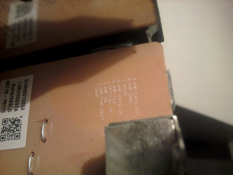

(#) exorcist válasza silkdress hozzászólására (») Nov 22, 2012 /
Amit sikerült kiderítenem, hogy ez egy LG LH-RH9509TA házimozi szett része. Kerestem service manualt, de egyelőre csak a kistesójához az LH-RH7505TA-hoz találtam itt. Sajnos a pdf ábráiban a feliratok nem kereshetőek, így némi bogarászás után arra jutottam, hogy az az ominózus "System connector" a JK604 jelölésű csati lesz (pl. 71.oldalon látható). Ennek a kiosztása megegyezik azzal, amit lefotóztál.
Először fontos lenne tudni, hogy egyáltalán él-e a rendszer. Ha bedugod a konnektorba, akkor a lednek pirosan kell világítani, ha bekapcsolod, akkor a kéken. Ez működik?
A megszólaltatáshoz S/PDIF jelforrásra lesz szükség, (koaxiálisra,nem optikaira) pl. PC hangkártya, ami Dolby Pro Logic II, Dolby Digital, DTS, DTS-ES és PCM 5.1 kódolás valamelyikét tudja, mert ezeket ismeri a mélynyomó dekódere. A forrás melegpontját kötöd a 7-esre, a földet az 1-esre.
A 3-asra kell egy kapcsoló, ami ON állásban +5V-ot kapcsol rá, illetve OFF állásban szakadást (továbbiakban legyen ez a K1). A 8-asra is kell egy kapcsoló, ez viszont a +5V, és a föld között kapcsoljon (továbbiakban legyen ez a K2).
Az 5,6 és 9-es pontokon kommunikálna a mélynyomó a fejegységgel, de mivel az utasításkészlet ismeretlen, ezt el kell felejteni. A 2-es pont egy kimenet, innen tudná a fejegység, hogy a mélynomó be van-e kapcsolva, ezzel nem kell foglalkozni.
Ha rajta van a fent vázolt segédáramkör, jöhet a hangpróba. Mélynyomó bekapcs, SPDIF jelforrás indít mondjuk PCM 5.1-el, mert ezt pl. automatikusan detektálja, aztán K1 ON és K2 próbálgat, hogy melyik állásban szólal meg.
K1 ki-be kapcsolgatásával lehet a belső vezérlőt resetelni, esetleg ha K2-t kapcsolgatod és semmi nem történik, akkor lehet egyet resetelni, hátha. Ha így nem megy akkor megpróbálni egy másik kódolással a fent felsoroltak közül.

(#) exorcist válasza earbash hozzászólására (») Nov 22, 2012 /
Olyan mint egy igényesebb házi készítésű erősítő Tisztán látszik a 2+3 csatorna, szépen el vannak különítve a fekete pozíciónyomat csíkokkal.
(#) silkdress válasza exorcist hozzászólására (») Dec 1, 2012 /
Hello! Köszi a részletes választ Tehát a csatlakozt nevét nem tudod, v ilyet nem is lehet kapni? a másik meg az , hogy van neked DJ cd lejátszóm , annak is van digital rca kimenete, az is megfelele a megszólaltatáshoz? Harmadik meg a mélynyomóról is írtál, hogy az nem is fog szólni?
(#) exorcist válasza silkdress hozzászólására (») Dec 3, 2012 /
Hello! De tudom a csatlakozó nevét: 9pin mini-DIN (female connector ami a nyákon van és a male plug az ellendarabja), csak nem kérdezted Nem annyira ritka, beszerezhető darab. De szerintem addig nem érdemes semmilyen csatit/kábelt keresni, amíg nem tudod, hogy működik-e egyáltalán a cucc. Addig meg vagy ráforrasztasz a nyákra vagy levágott alkatrészlábat dugsz be ahova kell.
Nem válaszoltál a kérdésemre, pedig fontos lenne és csak az az egy volt a hozzászólásomban
A CD játszó is jó bemeneti forrásnak, de nem szabad sima audio RCA kábellel összekötni, mert az nem koaxiális, a video RCA-ja már jó, mert az nagyfrekire van. Viszont a CD csak sztereo, emiatt valószínűleg nem fog minden hangszórón muzsikálni, csak a FrontLeft és FrontRight (hacsak valami virtuális sorround leképezés nem kapcsolódik be automatikusan).
A mélynyomó szólni fog,a kommunikációt kell elfelejteni. Azaz nincs hangerő-, hangszín-, balansz állítás, dekódolás kiválasztás stb.
Sok a kérdés, semmi cselekvés Elő a pákával és ess neki. +5V van az erősítőben, az előzőleg belinkelt Service Manual majd segít megtalálni (CN902 8-as láb, de a nyákra is rá van szitázva). Ha egyszer végre szól már és tudjuk a K1, K2 kapcsolási sorrendeket, akkor arra lehet építeni majd egyszerű kis áramkört, ami induláskor automatikusan bekapcsolja.

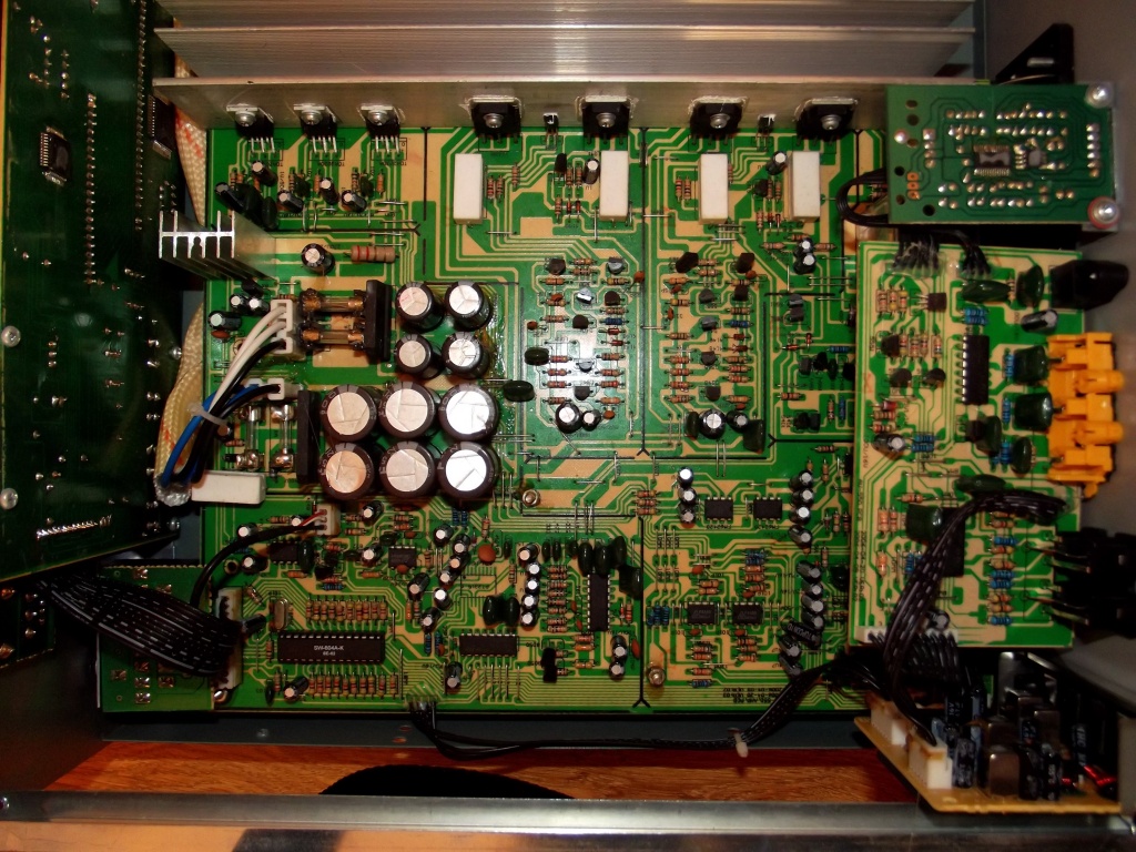

(#) martin96 hozzászólása Jan 20, 2013 /
Van egy ONKYO TX DS676 erősítőm. Az lenne vele a baj, hogy valamiért mintha lekapcsolná a hangszóró kimenetet.
Például a DVD bemenet csak sztereodirect-nél szól. Akkor amikor tekergetem a DSP választógombot egy pillanatra megszólal, aztán meghúz vagy mit csinál egy relé és utána már nem szól. Az összes ilyen sztereo bemenetnél ilyen. A Multi CH-nál meg csak a center szól.
