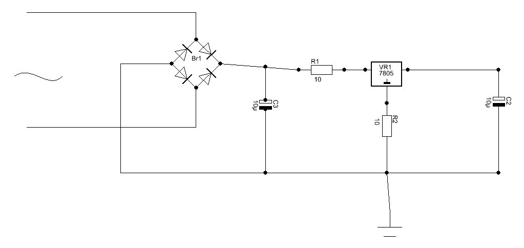

(#) Doncso hozzászólása Nov 21, 2013 /
Az elmondottak alapján rajzoltam egyet. Tudnátok segíteni az értékek kiszámításában?

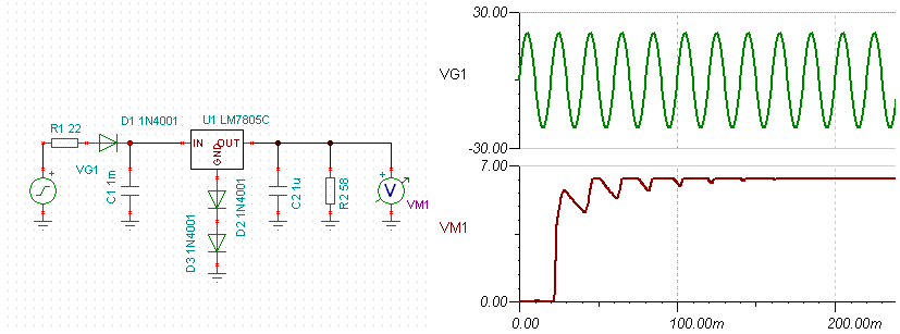

(#) reloop válasza Doncso hozzászólására (») Nov 21, 2013 /
Magam is rajzoltam egyet, hogy világos legyen mire gondoltam. Mekkora áram folyik az fűtőszálon?
Szerk.: 365mA?
A hozzászólás módosítva: Nov 21, 2013

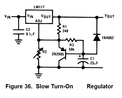

(#) bakos13gab válasza Doncso hozzászólására (») Nov 21, 2013 /
Esetleg ha most tervezed, építheted LM317-el is. Kicsit módosítva a Slow turn on 15V-os áramkört, full extrás fűtőtápod lehet, lassú felfutással. Az értékekkel lehet játszani. egyszer már megépítettem és ha jól emlékszem egy 5K-s helitrimmert raktam bele, amivel tökéletesen be lehetett terhelve állítani 6,3V-ra a fűtést és kb. 5 másodperce lőttem be a felfutást a kondi értékével játszva (nem teljesen lineáris).
(#) reloop válasza reloop hozzászólására (») Nov 21, 2013 /
Ilyen a tranziense.
(#) Doncso válasza bakos13gab hozzászólására (») Nov 21, 2013 /
Köszönöm a rajzot, ezt elteszem. Később még jól jöhet. De most reloop egyszerű rajzát fogom alkalmazni. mivel csak egyetlen csövecske fűtéséről van szó.
(#) Doncso válasza reloop hozzászólására (») Nov 21, 2013 /
Igen, 300-350mA, jó lesz szerintem. R1-nek 5W-os ellenállást gondoltam, ha jól sejtem összesen lesz 4-4,5w disszipáció. A stabnál a soros diódákra nem is gondoltam, az tök jól megemeli 2 p-n átmenettel. Pont elég. Nem kell ellenállásokkal neccezni. Köszönöm a rajzot. Van is próbanyákom, azon gusztusosan össze lehet állítani.

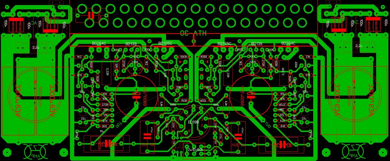

Mesterek. Meg is van az első probléma, mely élesztéskor lépett fel. Mindkét oldalnál ugyanaz a probléma. A tápágban lévő 10 ohmos ellenálláson 8V-esik, ez szerintem elég magas. A mellékletben szereplő LAY alapján építettem. A BC tranzisztorok tipusát és lábait szintén a nyák tervről vettem, mivel rajzot nem találtam a csöves verzióról. Poti tekerésre növekszik az áramfelvétel, viszont az elektroncső felett található 150ohmos ellenállás melegszik, 15-20mp múlva kezd elszineződni. Mind a két oldal ugyanezt produkálja. Próbálok rájönni, talán a kis tranzisztorok pozíció rajzolata nem lenne jó?
Elméletileg rájöttem mi a baj, az átkötéssel lesz a gond, én a 27K-ohmos ellenállásra kötöttem, a rajzon pedig a 12K-ohmos ellenállás lábára van kötve. De akkor a 27K lába üresen van, akkor ezt most nem értem. Rossz a nyák terv? nincs esetleg ehhez a nyák tervhez rajz, hogy látható legyen mi a probléma?
(#) Rappit válasza Doncso hozzászólására (») Nov 21, 2013 /
CIROKL képén nagyon jól látszik, hogy hova megy. : Kép
(#) CHZ válasza Doncso hozzászólására (») Nov 21, 2013 /
Nincs átkötés, fólia megy oda.
