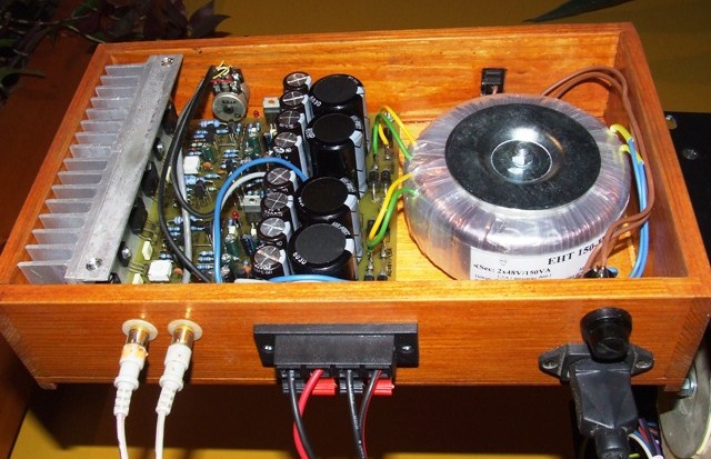

Tettem fel képet a HTA-30 belvilágról : Bővebben: Link
(#) CIROKL válasza hapro hozzászólására (») Feb 9, 2010 /
Szép ! Már láttam a picasad átrendezését ! Sajnos én sehogy nem haladok a dolgokkal , viszont a canopus panelem az kész , de a próbára még várni kell . le kéne végre festeni a szasszit és akkor már a beszerelés az meg lenne pillanatok alatt . Ja meg ne kérdezd hogy hol a hőtőborda /Ott van az csak egy - két lapozással előbbre/ Szóval még ilyen csupasz , várja a jobb időt ! Bővebben: Link
(#) hapro válasza CIROKL hozzászólására (») Feb 9, 2010 /
Én azt hittem, hogy az már festett verzió, és olyan szürkés lesz a vége. nekem úgy is tetszik, bár egy fényes fekete, vagy egy sötét barnára pácolt fa borítással néhány helyen is el tudnám képzelni a tiédet Vagy matt fekete-fényes ezüst (króm színű) párosítása.

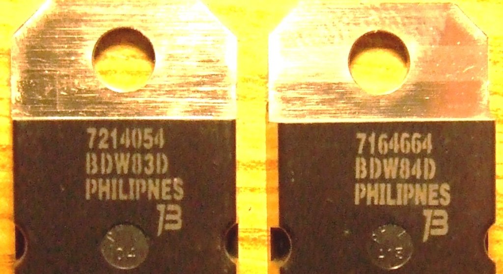

a BDW 84-et sem találom sehol
... nem tudsz mondani egy helyet, ahol megkapom azt ami kellene ehhez? Kondikat, ellenállásokat megrendeltem a lomiból, trafót majd csináltatok, illetve annak a forrása is érdekelne ha tudsz kimondottan tutit.
Az összes tranzisztorral gondban vagyok, már órák óta datasheeteket nézegetek, hogy mi váltható ki mivel, de mivel hiányzik a szakmai tudás így nagyon nehezen jutok előre.

Mellékeltem fotót az én "végeimről". Nem tudom az a kis jelecske milyen céget takar, de ez a gyártó nálam tökéletesen bevált.

A "nagy" tranzisztoroknál (és itt pl. a dralingtonoknál is) a betűjelzés a maximális CE feszültséget szokta jelenteni. A "D" betű nagyobb feszültséget jelent mint a "C"
