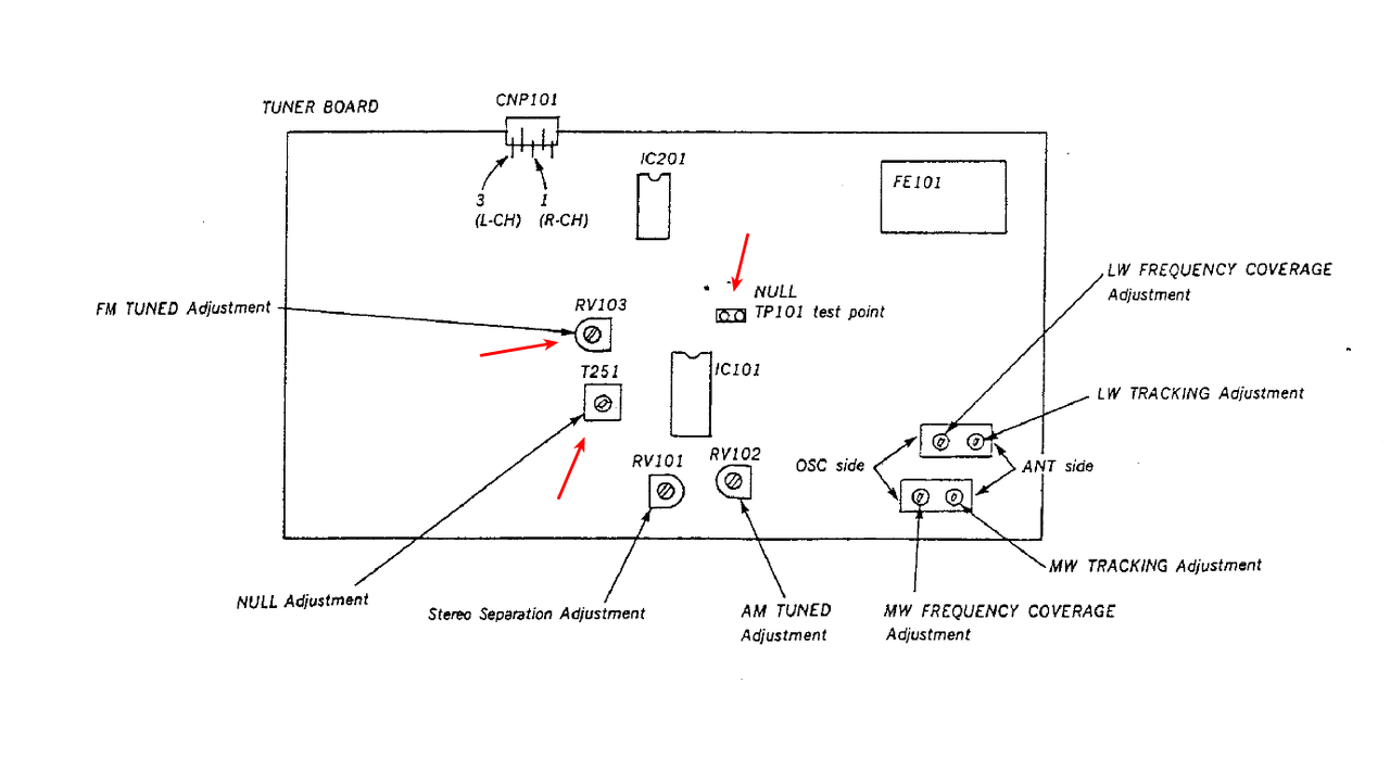

(#) szilva válasza cccsaba hozzászólására (») Szept 3, 2016 / 1
Ha állomáson állva kézi hangolással lefelé vagy felfelé egy lépéssel (50kHz) félrehangolod, akkor sem villan be a sztereo? Gyanús, hogy az FM demodulátor van elhangolódva, az szokott ilyen gondokat okozni. Tuner típusát meg tudod adni?

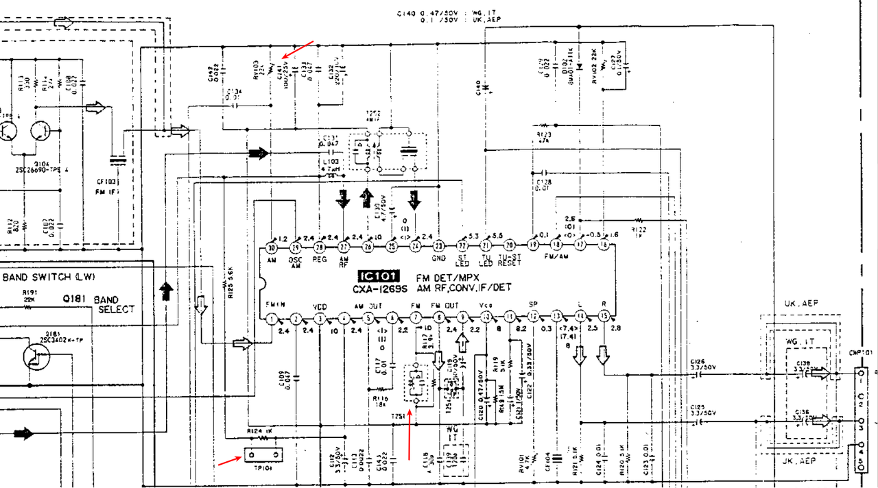

(#) szilva válasza szilva hozzászólására (») Szept 3, 2016 /
Ha a videó melletti ST-D50L a típus, akkor a mellékelt képeken látható, hogy az FM demodulátort hogy kell beállítani. A mérőponton ellenőrizd pontosan adóra hangolt vételnél a nullát, valószínűleg el lesz billenve. A beállítást elvileg szignálgenerátorral kellene csinálni 98MHz-en, de ha jól látom, akkor a Gong Kecskeméten 96.5-ön sugároz, ez tökéletes lesz, ha egyébként jó minőségben fogható nálatok (értelemszerűen a tunert az utasítás 1. pontjaiban nem 98-ra, hanem 96.5-re kell hangolni).
Ha állítani kell, akkor a tekercs vasmagjához óvatosan nyúlj, könnyen törik! A legjobb az lenne, ha valamilyen műanyag eszközzel tudnád megmozdítani, de ha csak fém van, akkor úgy kell csinálni, hogy a hangoló szerszám eltávolítása után maradjon a nulla a mérőponton.

(#) cccsaba válasza szilva hozzászólására (») Szept 3, 2016 /
Az a baj hogy nem értek hozzá, és műszerem sincs.
De azért belenéztem tekergettem az RV103-at nem halottam közben semmi változást.
A t251 teteje műanyag azt lehet csavarhúzóval állítani, mikor kifelé tekertem elkezdett halkulni az adás, vissza felé tekerésénél hallani is lehetett hogy átvált stereo-ra meg felvillant a jelzés is.
De ahogy elvettem a kezem a tuner közeléből, vagy megmozdítottam megint elment és hiába állítgattam nem sikerült újra beállítani.

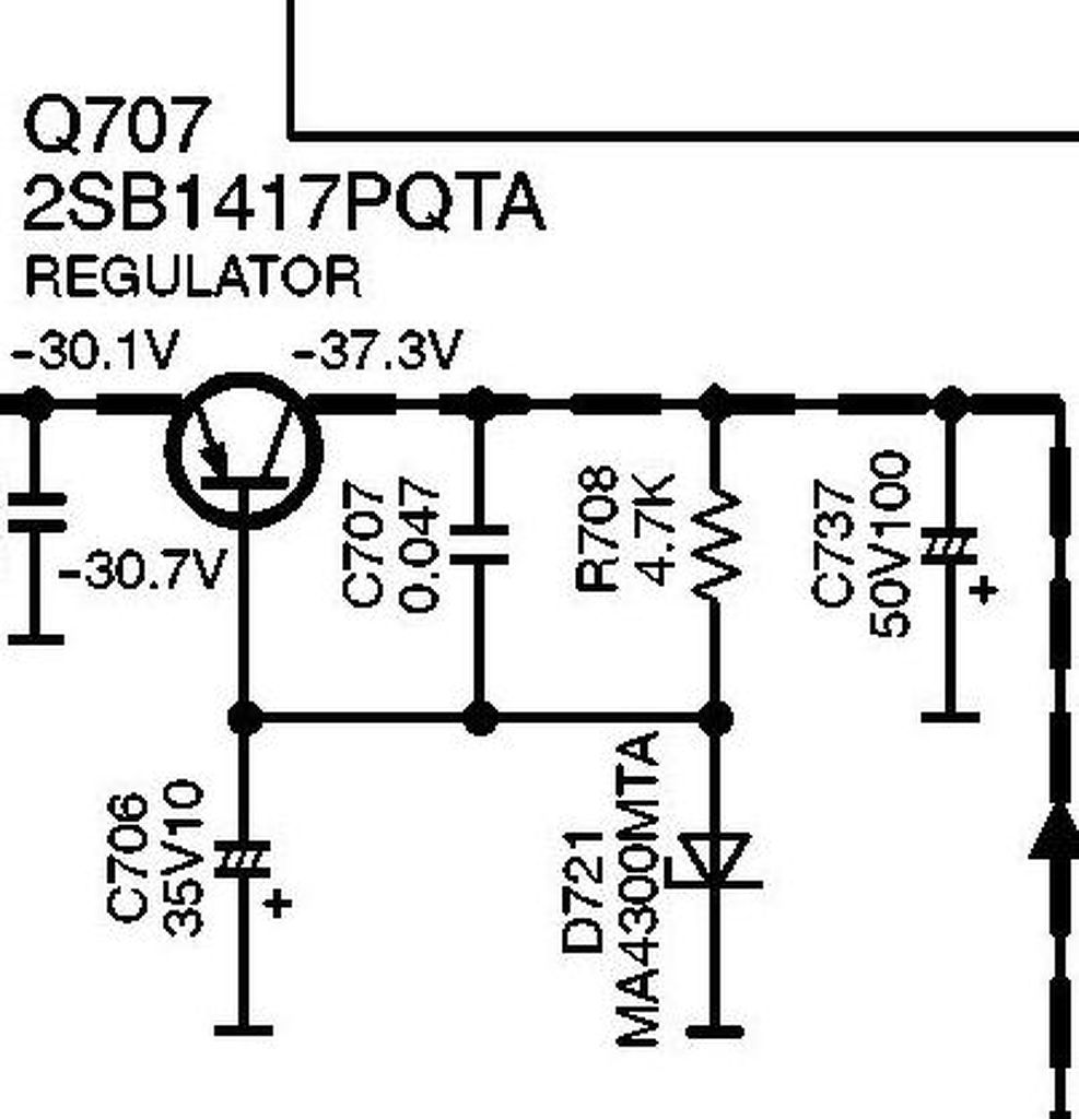

(#) zoli0078 hozzászólása Szept 21, 2016 /
Egyik ismerősöm kérésére szeretnék feltámasztani egy Technics SA-EH780-as típusú Hi-Fi-t. Jelenleg annyit csinál, hogy bekapcsol és utána egy rövid ideig van olyan csatorna amin a hangszóró erősen búg majd elcsendesedik de van olyan csatorna ami teljesen hangtalan bekapcsoláskor is. Egyéb hangot nem sikerült kihozni belőle. A végfog RSN311W64B típusú és a bemeneteknél mérve a tápfeszültségek rendben vannak, de a megtalált szervizdoksiban található rajzhoz képest az 5-ös és a 8-as lábon nem 0V-ot mérek hanem 0.54V, a többi lábon ahol elméletileg 0V-ot kellene mérni ott valóban az is mérhető.
A panelon sehol nem található hibára utaló elszíneződés vagy szétégett, elfüstölt alkatrész.
Lehetséges, hogy a végfok adta meg magát?
(#) fecameca válasza zoli0078 hozzászólására (») Szept 21, 2016 /
Le kellene először ellenőrizni az összes tápfeszültséget. A service manual az elektro tanyáról letölthető, gondolom, már megvan, mert méricskélsz. Nem sok ilyet javítottam, de a búgás a hangszóróban valami zárlatra utalhat. Talán végfok, de lehet, hogy tápegység, vagy valami tápfeszültséggel kapcsolatos dolog, például amikor hozzám hoztak ilyet, egy ilyen zéner diódás-tranzisztoros stabilizátor volt zárlatos benne, amiből első ránézésre is már kettőt találtam a Technics rajzán. Jól teszed, ha az összes a készülékben látható zénert leellenőrzöd ellenállásmérővel, nem tart sokáig, és ha az a hiba, akkor gyorsan megvan, ha nem, akkor még keresgélhetsz.

(#) zoli0078 válasza fecameca hozzászólására (») Szept 29, 2016 /
A hétvégén méregettem kicsit és ezek szerint első körben nem voltam elég alapos. A -60V-os ágban lehetett valami mert csak -54,5V-ot mértem. Pár bekapcsolás után eljutott odáig a rendszer, hogy a végfok iszonyatosan melegedni kezdett majd már se sem kapcsolt. Végül kivettem a fégfok IC-t és újra végigmértem a tápokat, most már mindent rendben találtam a rajzhoz képet nem volt eltérés. Most keresek hozzá csere darabot és meglátjuk. A panelon lévő össze fet-et diódát és feszültségszabályzó részt átmértem és nem találtam sehol zárlatot.
(#) fecameca válasza zoli0078 hozzászólására (») Szept 29, 2016 /
Ha már melegszik, akkor tényleg gyanús. Végfok hibáról árulkodik a középponti feszültség eltérése a hangszóró kimeneten. A búgás a hangszóróban is végfok zárlatra utal. Csak az izgat, hogy miért nem szól az ép oldal? Csak egy közös IC van mindkettőnek, és a benne levő zárlat miatt sehol se szól? Az az RSN311W64B kapható? Külföldi oldalakon láttam 10 dollár körüli áron.

Sikerült beszerezni a végfok IC-t vagyis végre ideért Kínából. Beraktam az új végfokot és minden feszültség szépen helyreállt. Következett a teszt, a hangszórók szépen szóltak ahogyan kell, tehát valóban a végfok volt a hibás.
