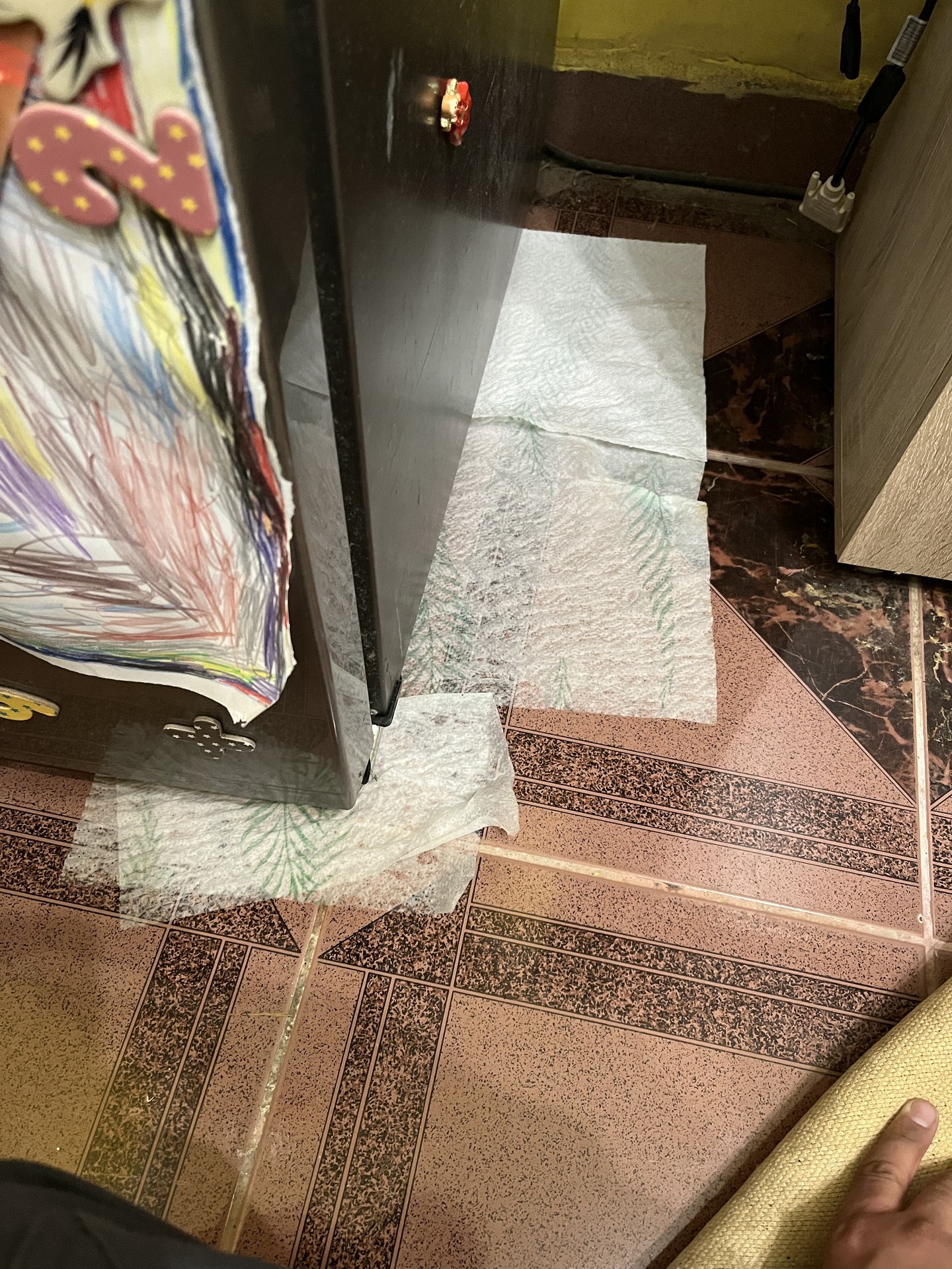

Lenne egy Samsung No Frost hütőnk. Ami kb 7 éves, . Eddig hibátlanul üzemelt,de mostanába elkezdett belőle csöpögni a víz valahonnan. Én laikusként tettem le papírtörlőlapokat hogy lássAm honnan jöhet a víz. Mintha jobb elölről jönne ,de egyszerűen nem bírom beazonosítani. Plusszban még a fagyasztó alsó tálcája de csak az jegesedik mindig. Rossz lenne a tömítés? Szemmel nézve hibátlan. Köszönöm a válaszokat!
Első körben nézd meg a motor feletti csepptálcába vezető cső nincs-e eldugulva.
Ha odacsuksz egy papírlapot, és könnyen tudod mozgatni, akkor...
Odacsuktam egy papírlapot, csak nem tudom, hogy könnyen vagy nehezen húztam ki
Győződj meg arról, hogy nincs-e eltömődve vagy beszűkülve a motor feletti párologtató tálcához vezető járat, valamint hogy az a tálca ép-e.

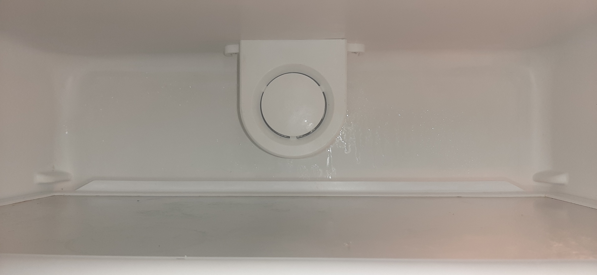

Kicsit konkrétabban a problémáról:
A hűtőszekrény normál részében, a hátfalon keletkezik egy kis jégcsomó. Mindig pont ugyanott. Aztán ez olvadozni kezd, az olvadék pedig túlcsordul a vízlevezető csatornán és befolyik a hűtőtér aljába, onnan pedig az ajtó felé stb. Ennek lehet-e oka az ajtó tömítetlensége vagy valami más oka van? (Indesit BAN13S)
Az első kép baloldalán levő dugót húzd ki, sokat fog javulni.
Az nem dugó (gyárilag van benne" likpiszkáló") de ha kiveszi nő az áramlási keresztmetszet , én inkább a megmozdatását javasolnám azután az eltávolítást .

Ha azt a dugót ( "likpiszkáló" ) kiveszed, egy kis vizet önts a vájuba és figyeld, hogy eltűnik-e. Ha nem akkor valahol el van dugulva a levezető cső.
A "dugó" meg a levezetőcső hibátlan, ne vicceljetek, folyik hátra a tárolóba víz. Ezt már rég megnéztem, túl vagyok rajta

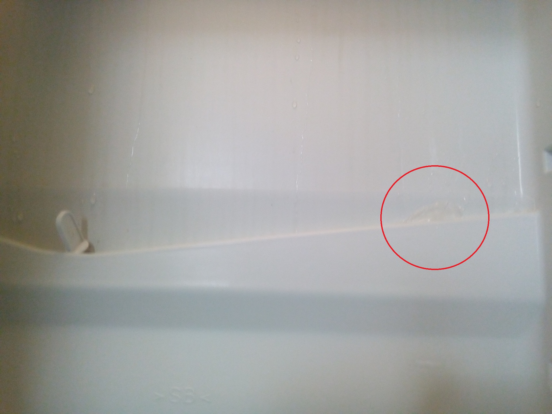

Idézet: „az olvadék pedig túlcsordul a vízlevezető csatornán” Akkor ezt hogyan értelmezzük?
Valószínűleg az a baj hogy azon a ponton ahol a jégcsomó keletkezik az elpárlogtató felülete és a belső tér műanyagborítása összeér(gyári hiba) ott történik a folyékony hűtőközeg beadagolása és ott kezdődik az elpárolgás ott a legalacsonyabb a hőmérséklet , lehet hogy megoldást jelentene ha leolvasztás szárazratörlés után egy hőszigetelő lapot ragasztanál arra helyre ahol a csomó leledzik .. (Nem szép de célravezető lehet)

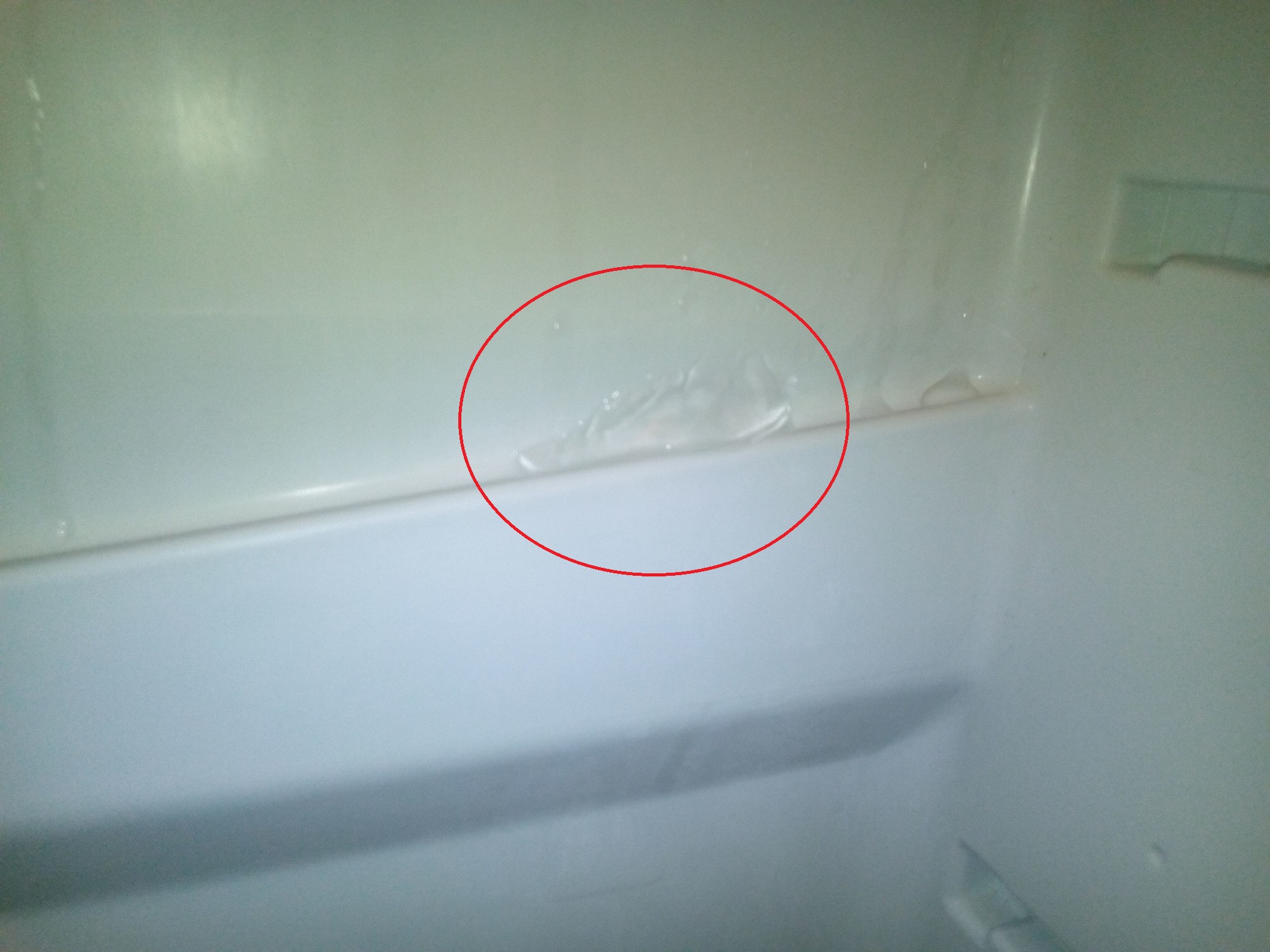

Úgy kell értelmezni, ahogy a 2. fotón látszik.
Létrejön egy jégcsomó a lefolyó vályúban, elkezd "hízni", majd kitüremkedik a vályúból és csöpögni kezd. A lefolyó vályú más részein rendben lefolyik az olvadék, de itt a csomó miatt nem tud.
Így már értem.
Feltehetően kaqkk által javasolt lehet egy megoldás. Az ajtótömitést papírral úgy ellenőrizd, hogy egyenletesen húzd körbe a tömités alatt, fogod érezni ha valahol máshogy lazul/szorul.
A jégcsomó a lefolyó vályúban keletkezik. Mivel ez nem sík felület, szerintem a hőszigetelőlap beragasztása nem fog menni
Az az érdekes, hogy ez a jégcsomósodás most a nyáron kezdődött, az eddigi 15 év alatt sosem jelentkezett Tanácstalan vagyok...
Most túl meleg van sokkal többet megy a gép mint régebben , megpróbálhatd még lejjebb tekerni a szabályzót minimumra , akkor kevesebbet fog menni és kevesebb ideig hízik a jég . Vannak szivacsszerű szigetelő lapok (hajlékony)
