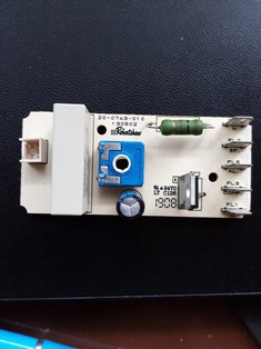

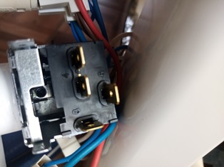

(#) cjanos hozzászólása Márc 26, 2024 /
Tiszteletem

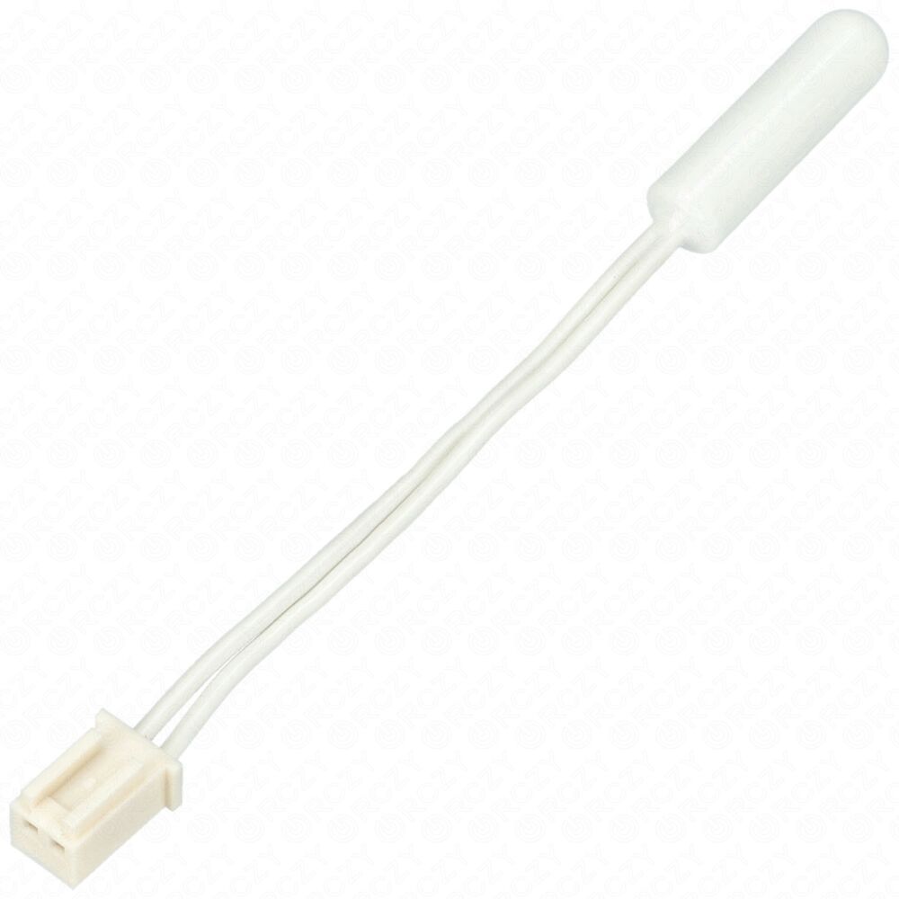

Van egy beko hsa32520 hűtőládám hogyan lehet le ellenőrizni az indító relét mert a szerviz kicserélte az eredetit de azzal sem dolgozik
fel töltögettem a képeket a hűtőláda dolgozott csak több napon át volt áram kiesés és amikor megjött az áram akkor még vagy 16 óra után indult el a hűtőláda de a következő áramszünetig rendesen dolgozik
elektromos termosztátja volt
mindenről amit kérdeztem itt vannak a képek aki tud segítsen
Tisztelettel Czencz Jánoss
(#) Dino71 válasza cjanos hozzászólására (») Márc 26, 2024 /
Szia! Ha a kerek PTC nincs szétégve és jó az érintkezése akkor jó. Abban az elektronikában meg cserélném mind két kondit. A sűrű újraindítást kerüljed. Annak a PTC nek vissza kell hűlni a következő indításig.

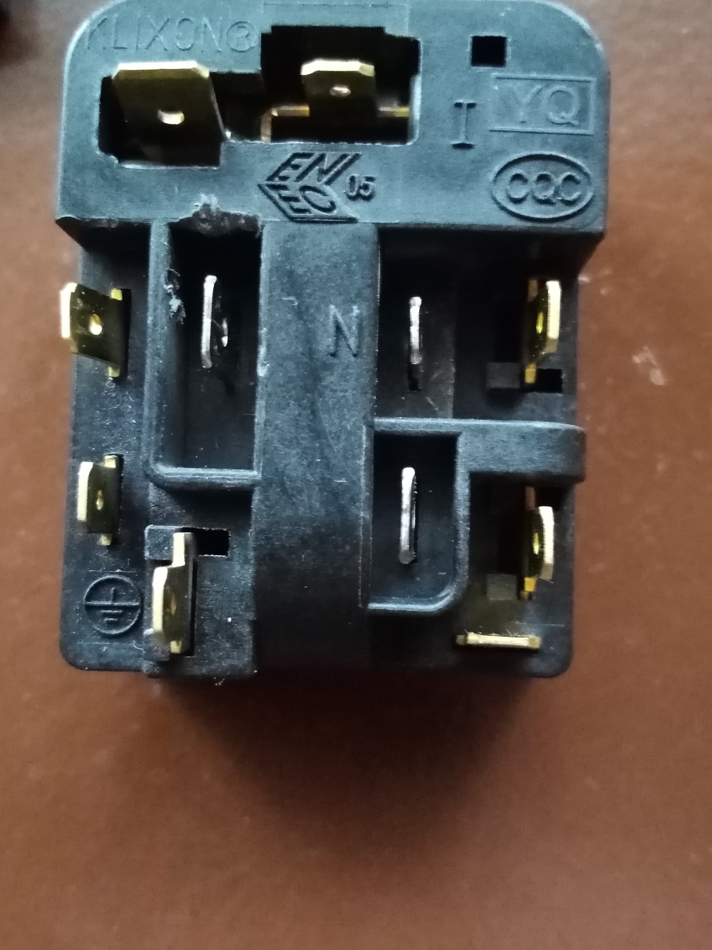

Át szeretném szerelni mechanikus termosztátra mer nagyon sok az áram szünet
a klixon betétet kell kicserélni hogyan lehet le mérni műszerrel és milyen értékeknek kell lenniük
az elektromos vezérlés nem kell csak az a fekete klixon és a fehér valamelyik nem jó
Biztos nem kell 16 óra, hogy visszahűljön. Akkor ott más a gond. Cseréld ki abban az elektronikában a kondikat. Gyanítom, hogy a leolvasztás elhúzódik a rossz kondik miatt. És amíg olvaszt addig a kompresszor nem megy. Vagy a hőérzékelő NTC a rossz.

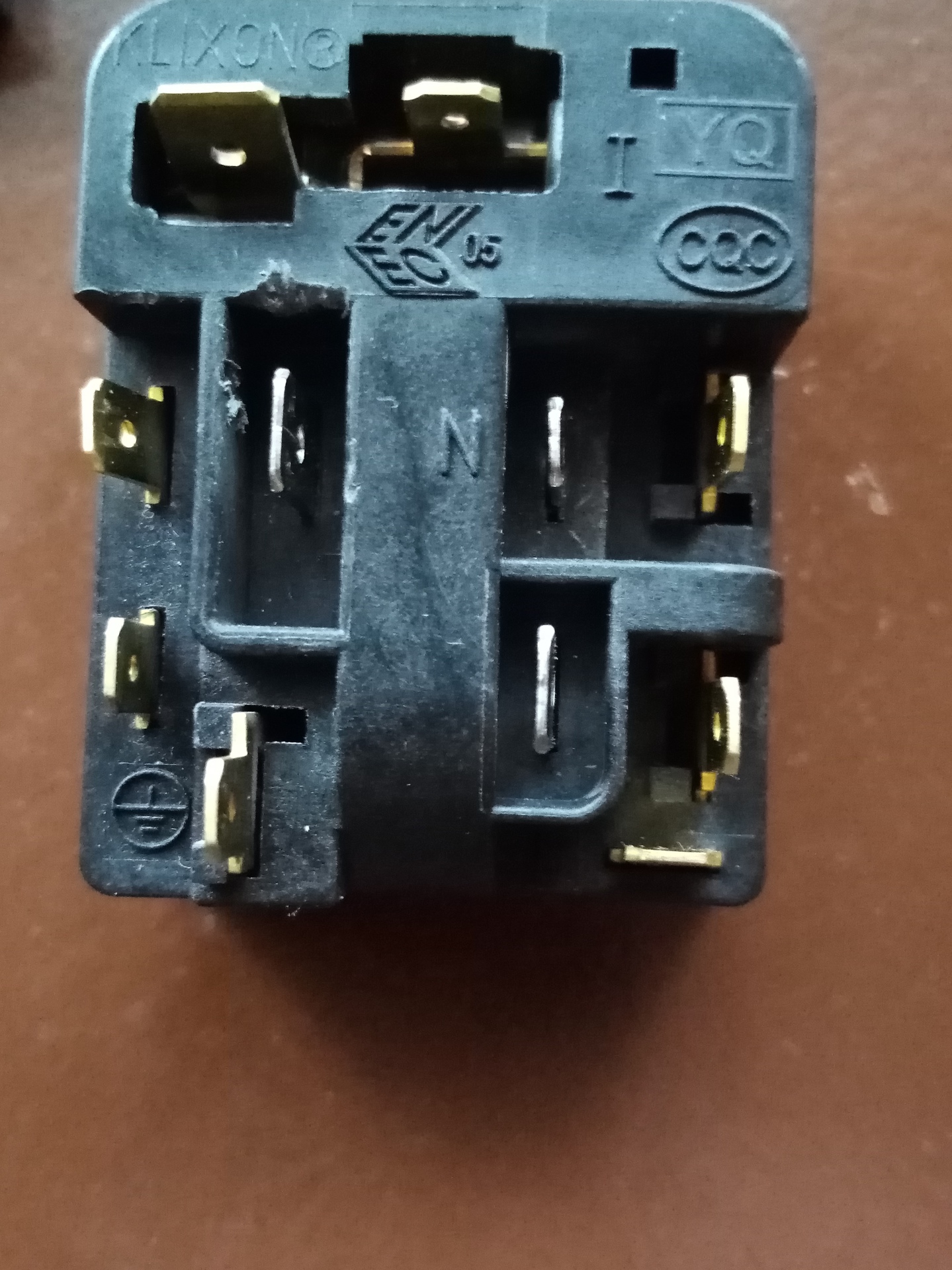

(#) pisti1818 válasza cjanos hozzászólására (») Márc 26, 2024 /
Szia! A klixont úgy tudod a legegyszerűbben leellenőrizni, hogy alap "hideg" állapotban ràmérsz egy multiméterrel szakadàs vizsgálóval. Ha a klixon üzemképes, a multiméternek folytonosságot kell jeleznie, mert alapban zárt állàsú. Ha nem jelez folytonosságot, akkor valami problémája van, szerezni kell helyette egy ugyanilyen karakterisztikàjút.

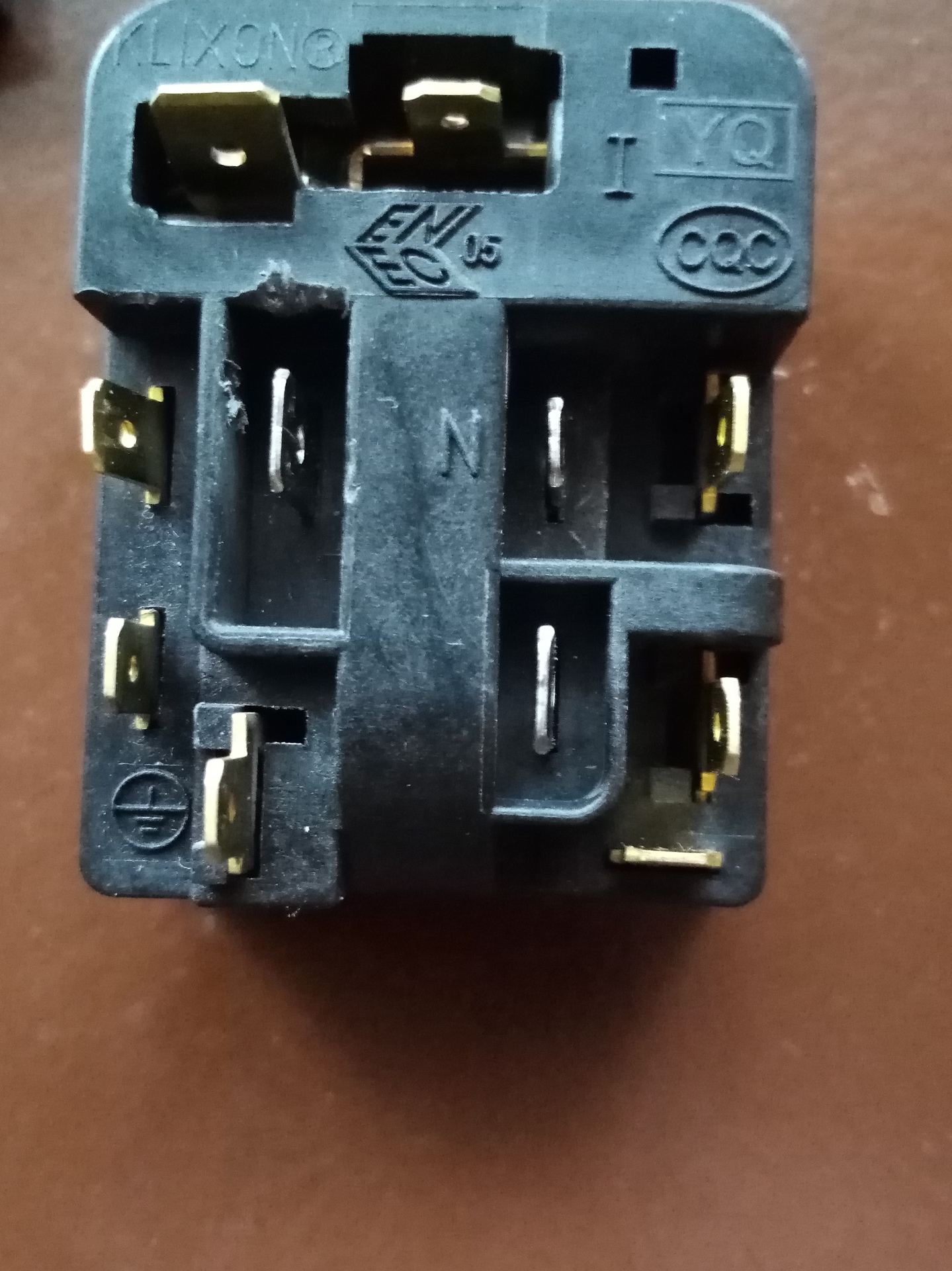

(#) cjanos válasza pisti1818 hozzászólására (») Márc 26, 2024 /
Tiszteletem ki méregettem a klixont
nem tudom hogy jó mértem e ki
itt vannak a mérések a rajzon meg a képek
kell e a mechanikus termosztáthoz bekötéshez kondenzátor

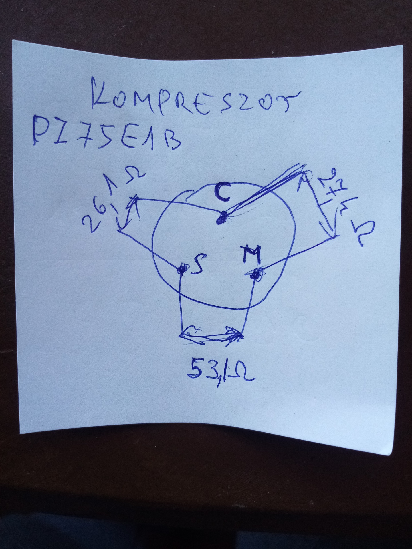

(#) pisti1818 válasza cjanos hozzászólására (») Márc 27, 2024 /
Szia! Ha tudtàl ellenàllàst mérni a klixonon, akkor biztos, hogy jó, mert alapban zártnak kell lennie. Ha a hűtőgép hátuljában nem volt elektromos kondenzátor, akkor nem szükséges. Az indítàshoz a segédfàzis kapcsolását úgyis a PTC elem oldja meg. (Kompresszor tekercs vizsgàlatnàl a 3 db csatlakozó tüskén mért ellenállàs legnagyobb értékének, a másik 2 db csatlakozó tüske ellenállás összeadott értékének kell lennie.)

(#) cjanos válasza pisti1818 hozzászólására (») Márc 27, 2024 /
Tiszteletem
Gyárilag volt benne kondenzátor
Kicsit lejjebb feltettem a klixonon mért értékeket aljén és a hátúján is
Tisztelettel

(#) cjanos válasza pisti1818 hozzászólására (») Márc 28, 2024 /
Tiszteletem
A kompresszoron lévő tüskéken mért eredmények
Teitelettel
