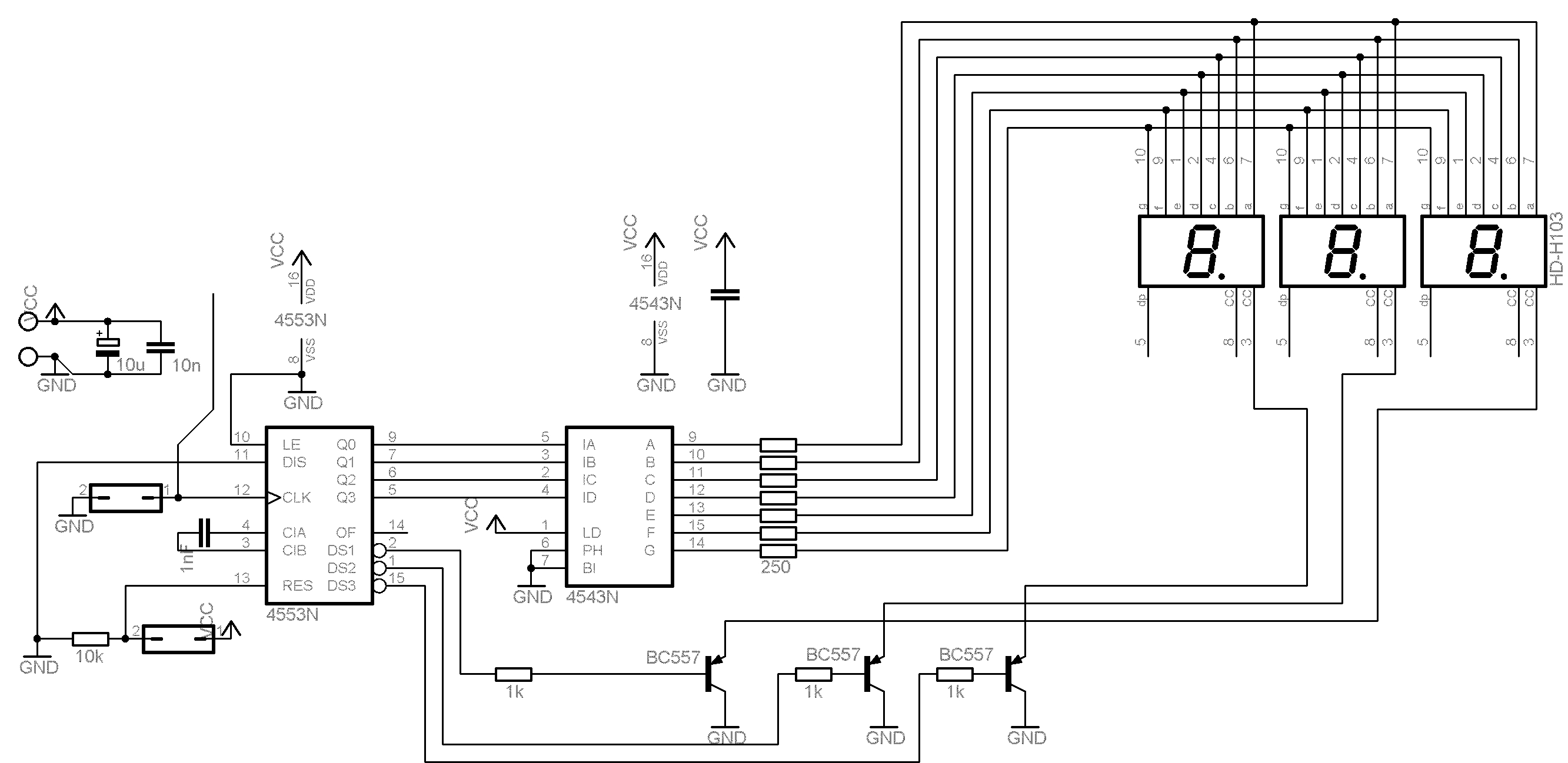

A $subject házassága érdekelne. Az IC-vel nincs is különösebb gondom inkább a LED kijelzővel mivel csak 2x6 lába van. Hogyan kell ezt a két jószágot összekötni, hogy tudja mikor kell az 1-es, 10-es, 100-as? Hőmérőt szeretnék aplikálni belőle
Maga az ic nem multiplex kimenetű, a kijelződ meg az. Bonyás lenne összekötni, inkább vegyél, esetleg valamiből termeld ki a hozzávaló kijelzőket.
Ezt a kijelzőt nem tudod meghajtani ICL7107-tel, mivel a kijelző multiplex elrendezésű, az IC pedig nem képes ezt meghajtani. Vagy a kijelződ cseréled le, vagy a meghajtó IC-t...

Sehol nem találok olyan led kijelzőt ami 4x7-es. 4x(1x7) meg szerintem csúnya lenne. Nézegettem "olcsóbb" 16x1-es LCD-ket, de annak meg már a meghajtása nem ilyen egyszerű. Egyébként honnan tudom meg, hogy egy kijelzőhöz milyen meghajtó IC kell??
Leginkább a szegmensek meg a lábak száma alapján.
Ha több láb mint szegmens, akkor közös anódos/ katódos (általában a legtöbb ledes alapkijelző ilyen), ha kevesebb láb mint szegmens,akkor multiplexelt (ezen belül is lehet közös anódos vagy katódos ill. az is változhat, hogy hány szegmens van összevonva.) .Ezen információ alapján kell hozzá IC-t keresni.

Mert MPX-eshez ezt egyszerűbb használni, én is ezért építettem ilyenből számlálót… Nem kell bele minden szegmenshez átkötögetni, stbstb.
Nem csúnya az, szépen egymásmellé lehet rakni őket. Úgy vannak gyártva.
Tudsz adni nekem egy kapcsolási rajzot, hogy lássam milyen alkatrészek kellenek a működéséhez?
Ahha, itt egy példa! (Persze ezt is lehet külön digitekből építeni, de szerintem értelmetlen - én BC56-12SRWA-t használtam hozzá.)
Kezdem kapizsgálni.
Gondolom a 4553 nekem nem jó mert én hőmérőt szeretnék. A 4543 akkor is jó lesz, ha nekem a kijelzőm 4x7 szegmens? |
