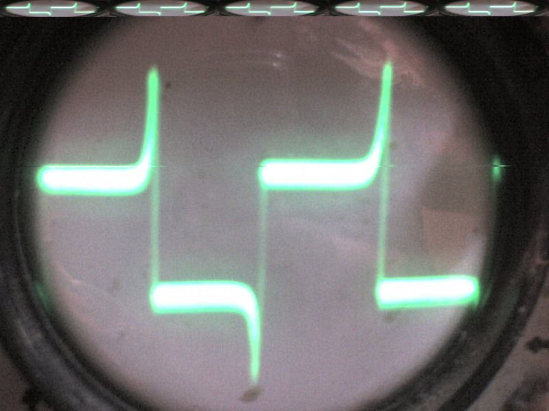

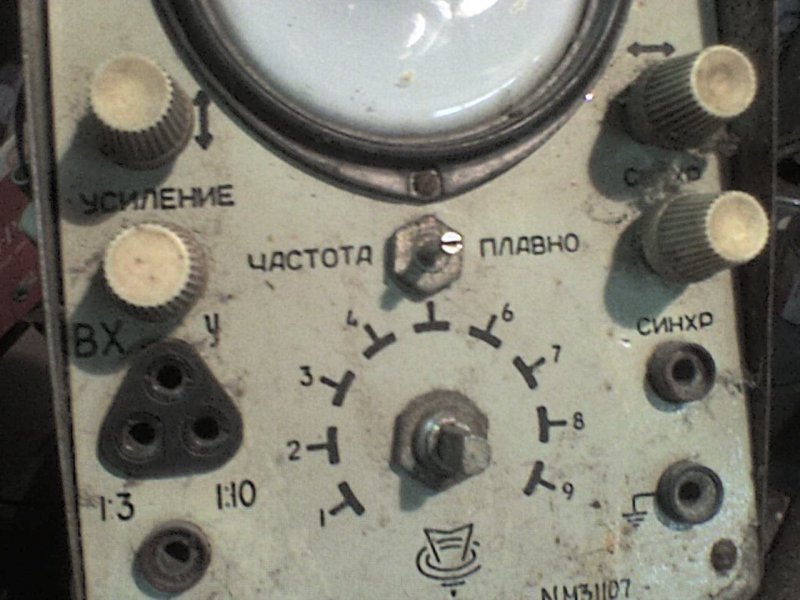

(#) kala1982a hozzászólása Okt 19, 2010 /
Sikerült szereznem egy oszcilloszkópot Nagyon kemény, 1000 éves, orosz, alig mertem áram alá helyezni . A lényeg, hogy telefonnal csináltam egy pár képet. Nekem úgy tűnik mintha fordítva lenne a jel... Hogy lehet ez? A fórumon lévő jelalakoknál pont a négyszögjel másik sarkánál van a tüske, fordítva kötöttem valamit? A zéneren lévő jelet tettem rá...

(#) dobo válasza kala1982a hozzászólására (») Okt 20, 2010 /
Azért az oroszokat nem kell lebecsülni
Nézd meg a szkópod van legalább 20 éves és megy :yes:
Esetleg a kondik száradhatnak ki idővel vagy műanyag alkatrészek porladhatnak el de a technika megy
(#) p_istvan válasza kala1982a hozzászólására (») Okt 20, 2010 /
Szervusz!
Lehet hogy a szkócső el van fogatva 180 fokkal...
A függőleges poziciót próbáld meg állítani (bal felső gomb), ha forditva mozog a kép akkor biztos el van forgatva. Vagy, ha egész lassúra állítod a visszintes eltérítést, akkor is láthatod, hogy merre megy a visszintes eltérítés.

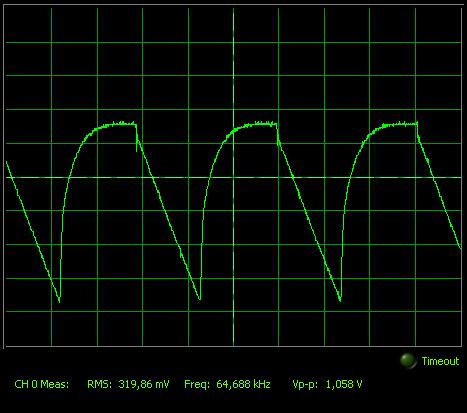

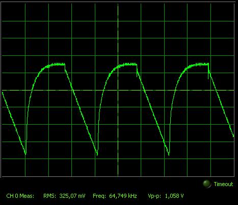

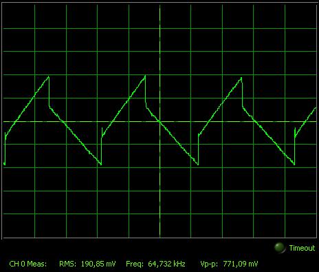

(#) X Sügi X hozzászólása Okt 20, 2010 /
Valaki tud segíteni?
Beindítottam a heggesztőmet külső tápról, csak a vezérlő rész kap feszütlséget. UC3845 van benne. IGBT-k nélkül mértem, helyükre nem raktam semmit, az ezután jön. PC szkóppal méregettem, és 64 KHz-en jár, jelenlegi felállásban, viszont elég furcsa a jel. Mondjuk a szkópkábelemre nincs mit adni, házgyári. A kábellel sorba volt kötve egy 10M-ás ellenállás. a szkóp minden esetben 200mV-5us os állásban, 10X-es nagyítás, 50MS/s felbontásban. Semelyik potméter állításra nem reagál, illetve a 10K-s (UC 3 as lábán lévő) tekerésekor egy idő után kikapcsol az UC.
Szeretnék lejjebb menni a frekivel. De hogy? Illetve a kitöltést hogyan állítsam be, meg közben hol mérjem a jelet?
(#) zolee1209 válasza X Sügi X hozzászólására (») Okt 20, 2010 /
Az inverteres részre nem tudok érdemben reagálni... Viszont azt nem értem, miért kötöttél 10Mohm -os ellenállást a mérőkábelre, és ráadásul sorosan?!
(#) X Sügi X válasza zolee1209 hozzászólására (») Okt 20, 2010 /
A szkópom csak 10Vdc ill. 7Vrms-t tud, nem akarom kinyírni.
Értem. Régebben tanultunk méréstechnika órán a mérőkábel kompenzálásáról... Nem akarok nagy marhaságot mondani, így inkább nem mondok szinte semmit. De nekem gyanús, hogy az a 10Mohm -os ellenállás a ludas a dologban, és ezért látsz olyan jelalakot, amilyet. Egy kisebb értékű osztót kellene szerintem készítened, n x 10-100k ohm körül. De ez csak egy tipp.
(#) Ricsi89 válasza X Sügi X hozzászólására (») Okt 20, 2010 /
Ne is várd, hogy áramot tudsz szabályozni, amíg nincs visszacsatolt jel az UC számára. Addig a legnagyobb kitöltésen dolgozik. A 3-as lábon szerintem nem kellene változtatni az értéket. A valós áramszabályzás az a visszacsatolt feszültség osztókörébe van beépítve. A 3-ason szerintem csak a max kivehető áramot lehet beállítani. A szkóp bemenetén sorosan az ellenállás meg szinte semmit nem véd, mivel nem osztóként van bekötve.

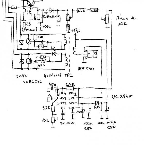

(#) erdgab válasza X Sügi X hozzászólására (») Okt 20, 2010 /
Az UC3845 frekvenciáját a 4 lábra kötött R és C határozzák meg. 3,3nF és 8,2k ellenállással kb. 32kHz a frekvencia.Képlettel is számolható f=1,72/ (RxC) ezt még osztani 2-vel,ez a freki jeleneik meg a kimeneten,6 láb.A kondenzátort µF értékben az ellenállást kohm értékben behelyettesítve kHz-ben jön a végeredmény.Osztani azért kell még 2-vel mert az IC felezi a kimenetén a belső frekvenciát.A 3, lábat szokták az "áram érzékelésre" használni,ott is ott a képlet Is max=1,0V/Rs,ha jól értelmezem a rajzot,javítsatok ki ,ha tévedek.A rajzodat nézve ott valami nagyon nem stimmel számomra.Melyik gép rajza ez?
(#) X Sügi X válasza erdgab hozzászólására (») Okt 20, 2010 /
Elektrosta 150 -es gép rajza, a végfok rész pedig kísértetiesen hasonlít a te gépedre. Egyébként akartam is kérdezni, nem tudtok egy jó kapcsolási rajz szerkesztő programot? mert akkor berajzolom az egészet, és felrakom ide.
A poén az, hogy a 64KHz-et az Ic 6 os lábán is mértem
de mindenhol ez a jel van.

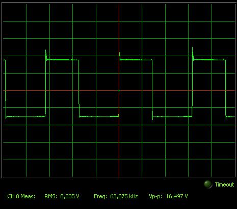

Szerk.: közben kipróbáltam ellenállás nélkül a szkópkábelt, felvettem a legnagyobb méréshatárra....
zolee1209-nek igaza volt.. én sajnos ezt nem tanultam, csak autodidakta módon
Mondhatnám a jel tökéletes.
Mindjárt rakok fel képeket.
Itt vannak az új mérések:
Szkóp: Volts/Div:5V Time/Div: 5us
