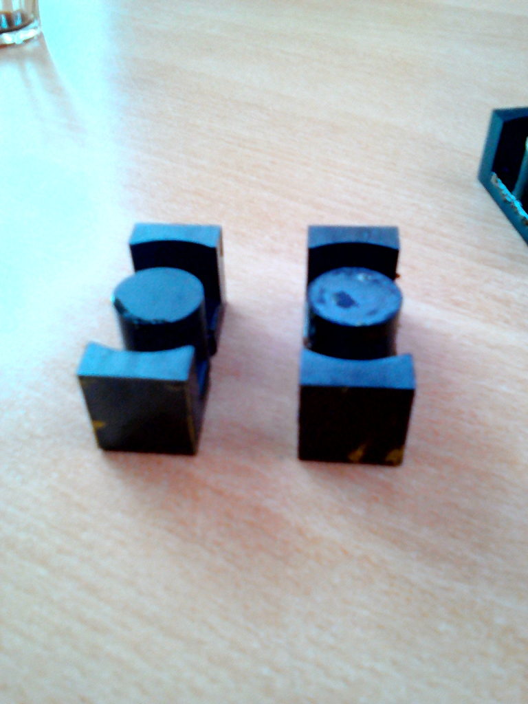

Mond már meg nekem azt , hogy légréses maggal össze lehet e hozni mert az van itthon! Elég robosztus mag 2 párat tennék egybe , de sajna van legalább 1 mm légrés!
(#) black1989 válasza erdgab hozzászólására (») Jún 16, 2016 /
képen mellékelve!
Egy mag méretei pedig::. 21*47*54
(#) erdgab válasza black1989 hozzászólására (») Jún 16, 2016 /
Ezt a magot szerintem,felejtsd el,nem igazán ideális még párban sem.A légrés is gond,bár egy ügyes kezű építő csiszolópapírral el tudja távolítani,de nem éri meg a macerát.
Van ugyanilyen magom párban ami nem légréses! Azzal menne?
Meg van egy másik légrésmentes is , a méretei pedig:..50*50*17. Na szerinted?
A gyárikban is van sok ami ilyesmivel van szerelve!
A mag aminek a méreteit most adtam meg , az egy 500 wattos plazmatv tápjában volt!
(#) p_kowa válasza lac12345 hozzászólására (») Jún 16, 2016 /
A légrés önmagában nem nagy baj, csak itt túl nagy. Ekkorával nagyon megnőne a mágnesezőáram, ami veszteséget jelent.

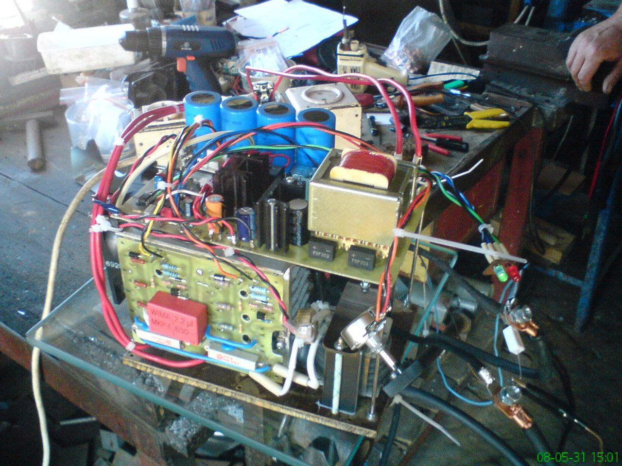

(#) erdgab válasza Tubi56 hozzászólására (») Jún 16, 2016 / 1
Szia Sanyi!
2008.05.31. 15 óra 01 perc. "Megszületett s azóta is él"
Anno 2 fajta maggal próbálkoztunk,illetve a kisebbik gépben lévő +1.
Hogy a Te magjaiddal mit tudna,azt nem tudom megmondani,kísérletezz mint Mi akkor.

(#) p_kowa válasza black1989 hozzászólására (») Jún 16, 2016 /
Az kicsi lesz, úgy számolgattam. A hasznos keresztmetszetnek minimum 3,5-4 cm2-nek kellene lennie. Ez még 3sincs ahogy számoltam. Csatoltam egy pdf-et ami talán segíthet neked a trafó tervezésben
(#) black1989 válasza p_kowa hozzászólására (») Jún 16, 2016 /
Ez mire értendő?
Nem fér el a tekercs rajta , vagy eleve nem ad le akkora teljesítményt?
Az érdekes az hogy bontottam már gyári gépet, és megdöbbentett hogy egy 50mm-es toroidra van tekercselve és 160 amperes gépről beszélek! Ők hogyan vesznek ki akkora teljesítményt abból a kicsi magból?
Ha a hasznos keresztmetszetet kérded, akkor az az a terület, ami a te magodon kör alapú, a E magokon a középső oszlop, toroidokon meg maga a gyűrű anyagának a keresztmetszete. Amit adtam pdf-ben található a trafó méretezések alapképlete:
Bmax=(U*100)/(4*f*N*Ae) a képlet többi része itt elhagyható, mert a jel nem tartalmaz egyenáramú összetevőket.
Bmax=maximális megengedhető indukció, ferriteknél 200-250mT max
U=a primer feszültség, itt az üresjáratban mérhető félhíd (ha a macit építed) feszültségét kell behelyettesíteni! Tehát 160V
N=primer menetszám
4 a négyszögjel miatt
f=freki
Ae=hasznos keresztmetszet.
Ha négyzetcentiben számolsz, az u-t szorzó 100 helyett 10000-el számolj, mert a 100 az m2-re vonatkozik.
Azt a kicsi magot, a képletből is világosan látszik, úgy bírják nagyobb teljesítményre, hogy valószínűleg több10, vagy >100 kHz frekin járatják. Számolgass a képlettel, csak úgy hasraütés szerű értékekkel behelyettesítve, és egyből megérted a dolgok mikéntjét

(#) black1989 hozzászólása Jún 16, 2016 /
Összeraktam a két pár magot amiben nincs légrés, így a méretei a :. 43*54*47.
Így már elég combos a mag!
A hozzászólás módosítva: Jún 16, 2016
Ha belebírod tekerni a kellő mennyiségű rezet, akkor jó lehet. Ha fenn a primer, mérj Al-értéket, ha 5000körül van oké lehet. Még szeku nélkül tedd be az inverterbe először csökkentett táppal, majd soros izzóval. Ha az izzó nem virít, csak halványabban világít, akkor mehet hálózatra. Járasd 20-30 percet, és ha 60-70 foknál nem melegszik jobban (hűtés nélkül) akkor jó lesz, mehet rá a szekunder eztán
