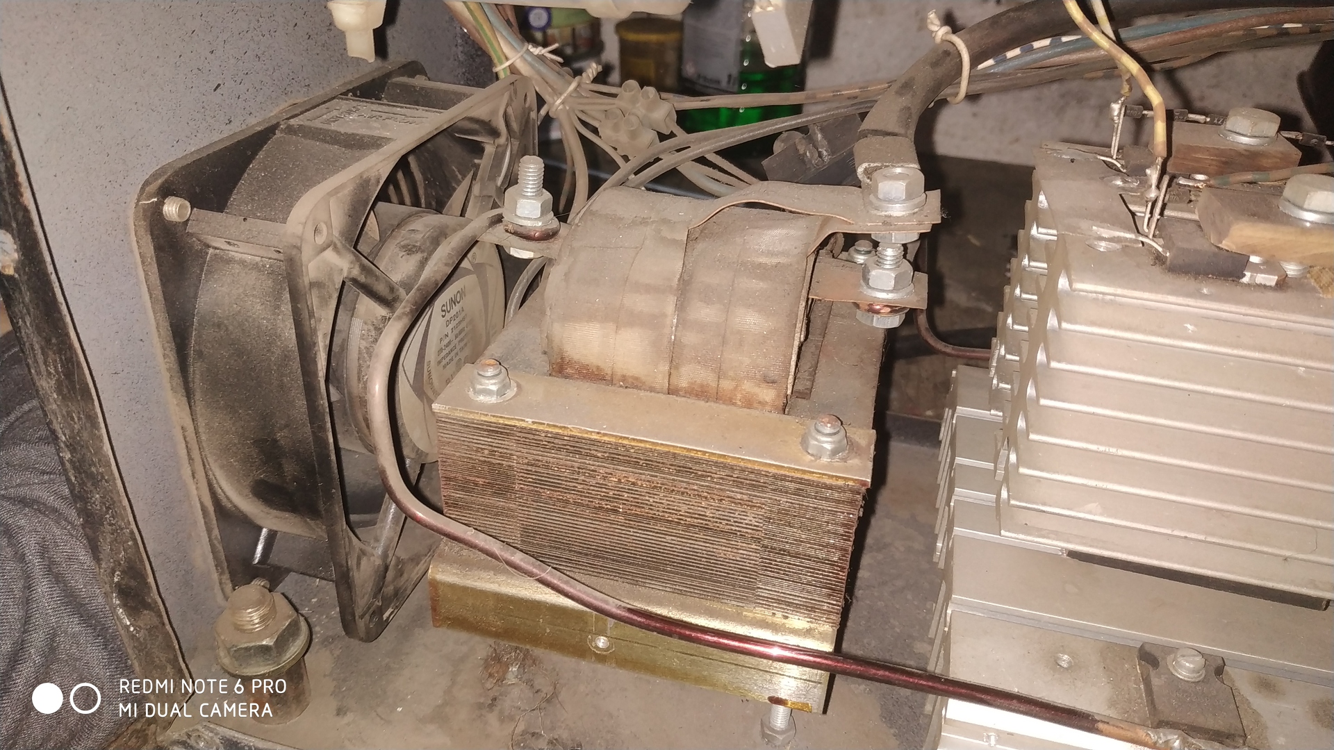

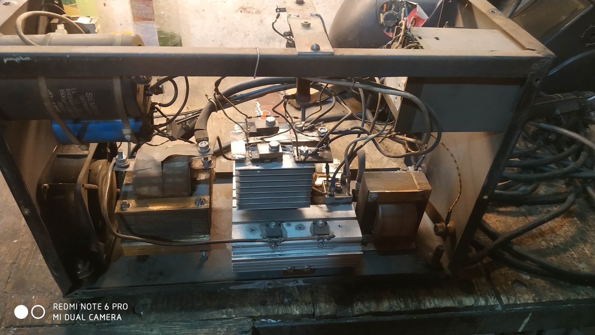

Sziasztok!Van itt pár kèp egy "inverteres" gèpröl...Elèg èrdekes a konstrukcio ès nemigazán jövök rá hogy hogyan müködik,de müködik már pár ève...Egy ismerősömè a gèp ès elèggè kiváncsi vagyok hogy mi a koncepcio...
Ami èrdekessè teszi az hogy lemezes trafo van benne ès szinte pár egyèb alkatrèsz...Van mèg egy kis zárt dobozka is amibe eddig nem lestem bele,de nemhiszen hogy egy bonyolult elektronika lapulna benne...Hátha valaki ismeri a gèpet,vagy látott már hasonlot..Ami mèg èrdekes benne,hogy van neki egy fura sipolos hangja...Valahol valamikor olvastam valami olyasmiröl hogy sima lemezes trafot meglehet hajtani 400hz körüli frekivel is ès igy nagyobb teljesitmènyt lehet kivenni belöle...Ez is valami hasonlo dolog lehet?A gèp gond nèlkül viszi a 3.25 ös pálcát de már hegesztettek vele 4 essel is...Egy hobbi gèpnek bőven megtennè...Ja ès van rajta bikázo funkcio is 12-24volt...

Az inverterhez ennek semmi köze sincs, első ránézésre mezei trafó, primer szabályozással, ami vagy elektronikus, vagy valami tirisztoros fázishasító, ezért is lehet a sípoló hang.

Èrtem.Nekem az egyszerűsège tetszik...Ès hogy ez az aránylag kis trafo ekkora teljesitnènyt letud adni...Ès azt nemèrtem hogy mièrt..Nemigazán láttam mèg ilyen konstrukciot...Mièrt nem terjedt el ez jobban?Rossz a hatásfoka?

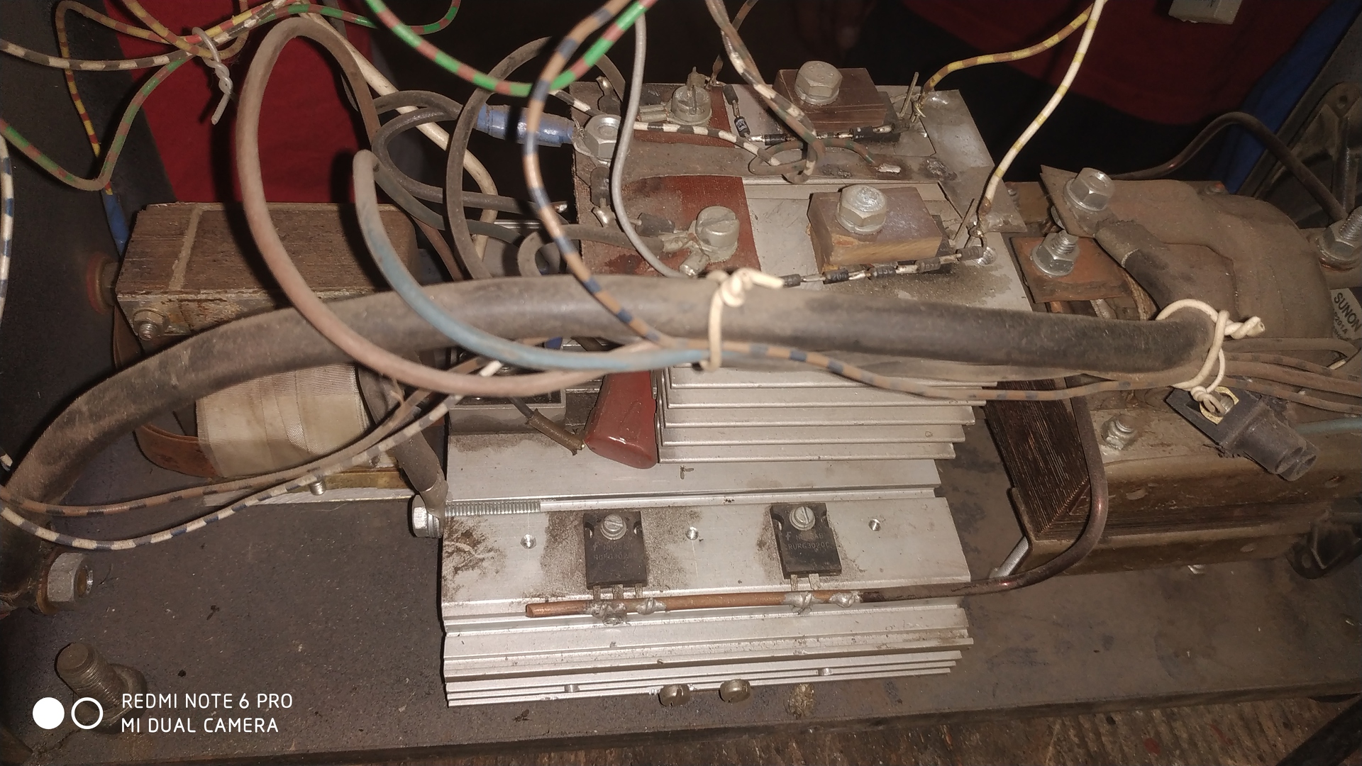

Nekem nagyon gyanús ott az a 4 darab RUGR 3020C "30 A, 200 V, Ultrafast Dual Diode" ott a hűtőbordán.
Mellesleg az egyiknek már le is sikerült törni a egyik anódját, azt célszerű lenne kicserélni...
Ha több fénykép lenne, akkor okosabbak lennénk.
Meg mi van a dobozban?
Nagyáramú részt nem lenne nehéz visszarajzolnia a kérdezőnek.

Mi a nem biztos? Az teljesen biztos hogy nem nagyfrekin megy. Ha a teljesítményéhez képest lényegesen kisebb a trafója (képekből nekem nem derül ki), akkor még az lehet hogy magasabb frekin megy, mondjuk néhány száz Hz-en, esetleg 1kHz körül, mert akkor ugye jóval kisebb vasmag is elég, ez egybevágna a sípolással is. Mondjuk egy szkópfotó ezerszer többet mondana mint bármilyen találgatás...

Igazad van. Régen is léteztek inverterek, tirisztoros is és nem kell annak több tíz kHz-en ketyegnie. Attól még inverter, hogy 1 kHz környékén működik.

Üdv mindenkinek.Szoval a legjobb lenne ha visszarajzolnám az elektronikát?Az is megoldhato amint találkozok megint az illetővel...Igazábol az èrdekelt volna hogy valaki tud e konkrèt megoldást erre...Ha viszont senkinek sem ismerős a dolog igy muszajlessz visszarajzolni,ès majd rámèrek szkoppal is,igy legalább a kapcsolási frekit is megtudjuk határozni...Egyèbkènt a kimenö transformátor,nagyságrendileg kb 200-250wattos lehet...Mármint ránèzèsre...A fojto nagysága pedig egy 100wattos kb...Ezek az èrtèkek 50hz-re nèzve...De itt ugy gondolom párszáz hz-röl van szo mert 50hz-en ekkora trafo ès fojto nemtud leadni 200ampert...
(#) Gafly válasza Sly hozzászólására (») Okt 21, 2019 /
Meg azt a "sánta" diódát is cseréld ki...

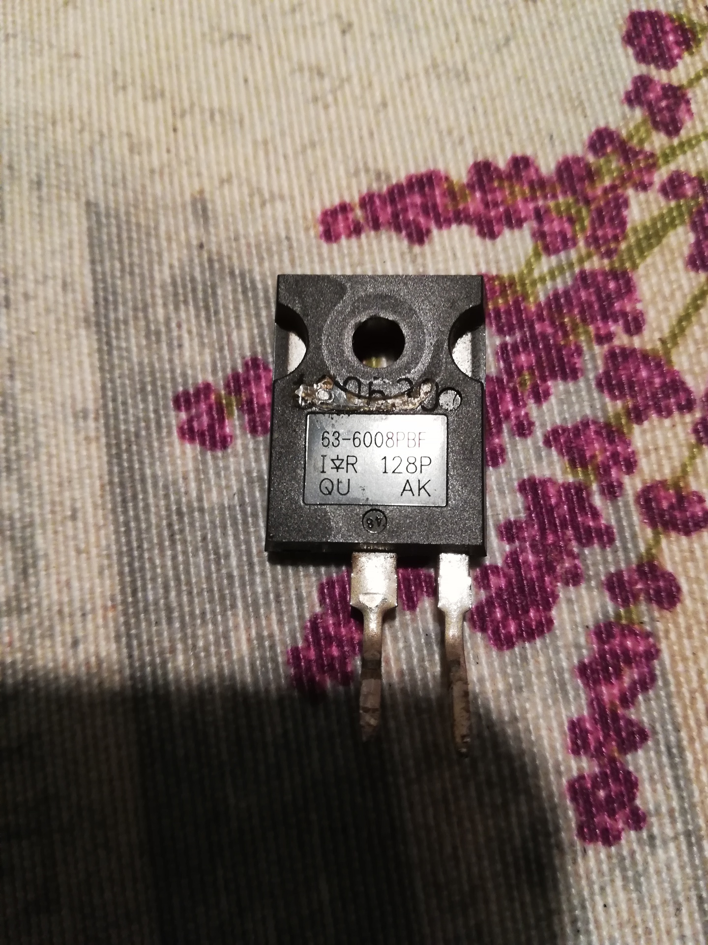

Olyan kérdésem lenne hogy javítok egy inverteres hegesztőt és az igbt tipusa 63-6008pbf. Mivel lehetne helyettesíteni mert ezt nehéz lenne beszerezni?

Üdv. neked! HGTG30N60C3D a helyetesítő, én HGTG30N60A4D-t raknék helyette. Itt találsz: tme.hu

Köszönöm a gyors választ. Én a IRGP35B60PDBF-et néztem de lehet amit te írtál azt könnyeb beszerezni.
