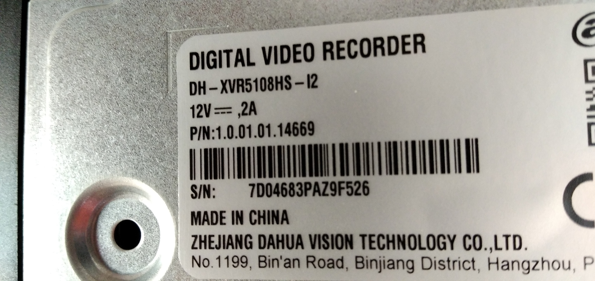

Adott volt egy Hikvision rögzítő ami megette a merevlemezt, gondoltam beujítok rendeltem egy Dahua xvr rögzítőt ami tud 8koaxos,vagy 10ip kamerát. Plusz rendeltem tesztre egy imou ip kamerát ami jó is. Az 5db analog kamerát rákötve nem adnak képet, hikvisionba meg jók voltak. Rövid koaxal adnak képet. Szépen beállítottam a típusát is hogy analog, ne keresgélje automatán, próbáltam új hosszú koaxal azzal sem ad képet. Másik analog kamerával is próbáltam hosszú vezetékkel azt se szereti. Valami rejtett menü, vagy szoftver frissítés vagy bármi ötletetek van-e, az tuti hogy az új rögzítönek a bemenetei mintha nem lennének elég érzékenyek. Néha kiirja hogy betöltés, majd újra logo. Elsőre a leghosszabb kamera képét beadta, most már azt sem.
Nem lehet hogy egyszerűen nem jut el a jel/áram a kamerához?
Létezhet, hogy az új rögzítő nem elég erős és a hosszú koaxot már nem bírja?

Idézet: „"8koaxos"” Persze, ha leírtad volna az XVR rögzítőd pontos típusszámát is...kiderülhetne, hogy tuti nem ilyenek a "koaxos" kameráid....
Mellékelve tipusok. Rg6 háromszorosan árnyékolt koaxal is próbálva, mivel kábeltvzek van dögivel.
Már csak a Hikvision rögzítődet nem ismerjük...
A kamerád felbontása "720 TVL" Az új rögzítőd boldogul ezzel?
Mint a leírás szerint rövid vezetékkel adnak képet. Gondolom naívan analog video jel szabványos lenne minden eszközön, főleg jelszinttel. Bár tudom hogy ha video jel csökken elkezd sötétedni a kép, de mégis van! Pl ha régen elosztottam mindenféle aktív elem beiktatása nélkül 2fele a video jelet max lecsökkent a fényereje.
Próbáltam helyben 10-20m kábellel a rögzítő mellett, másik noname kamerákkal, ha volt kedve beadta a képet, de többségében nem.

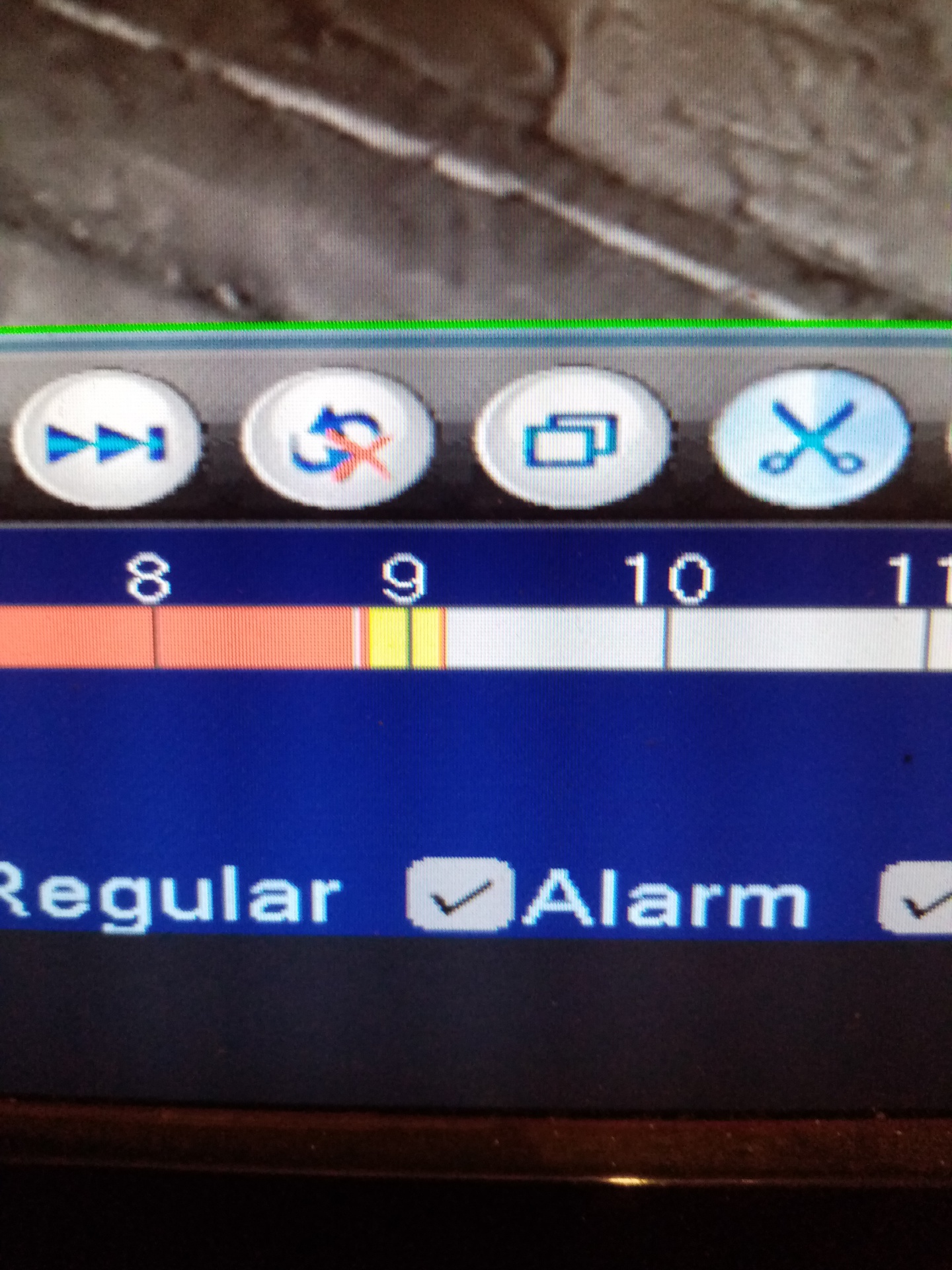

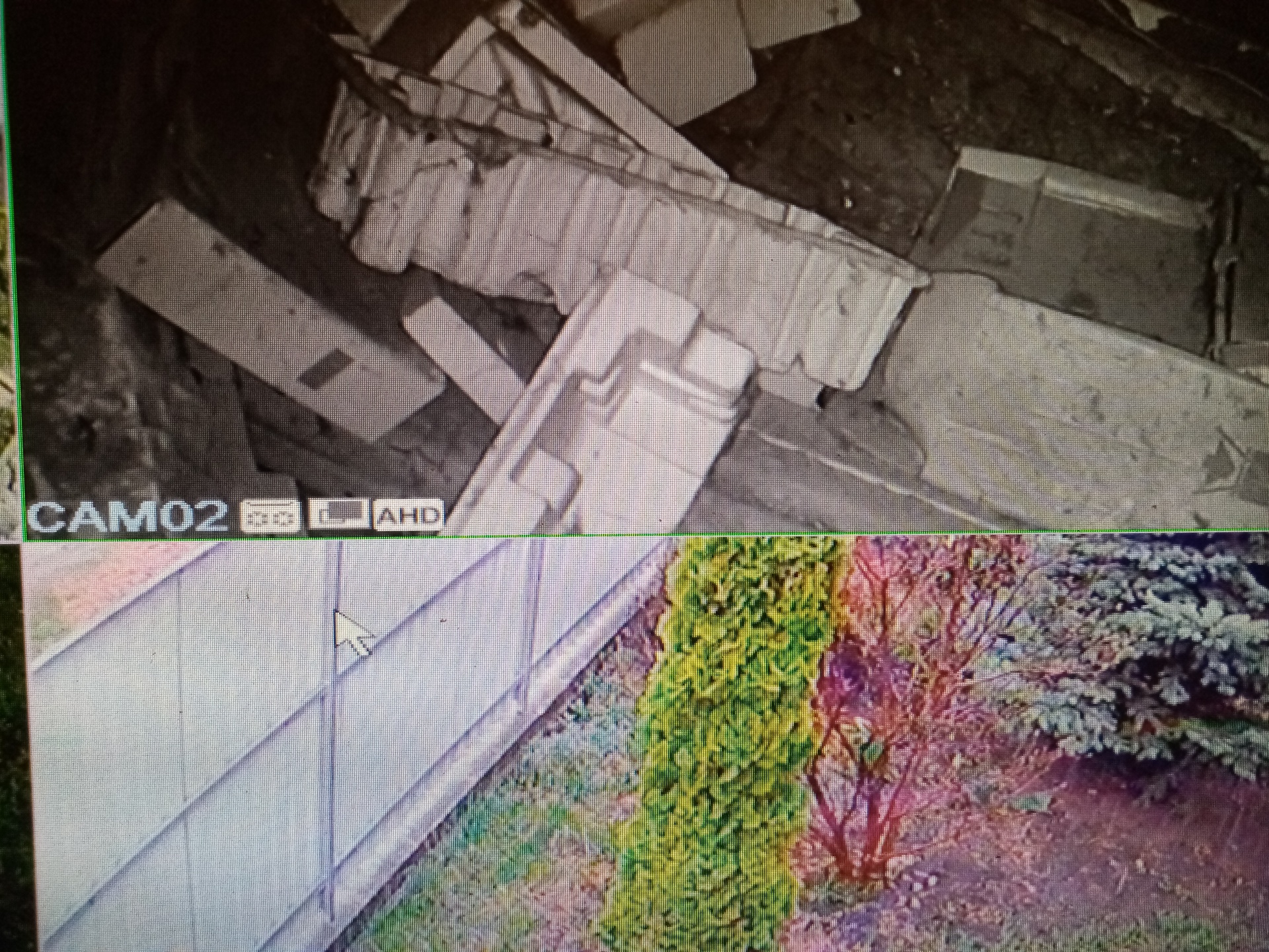

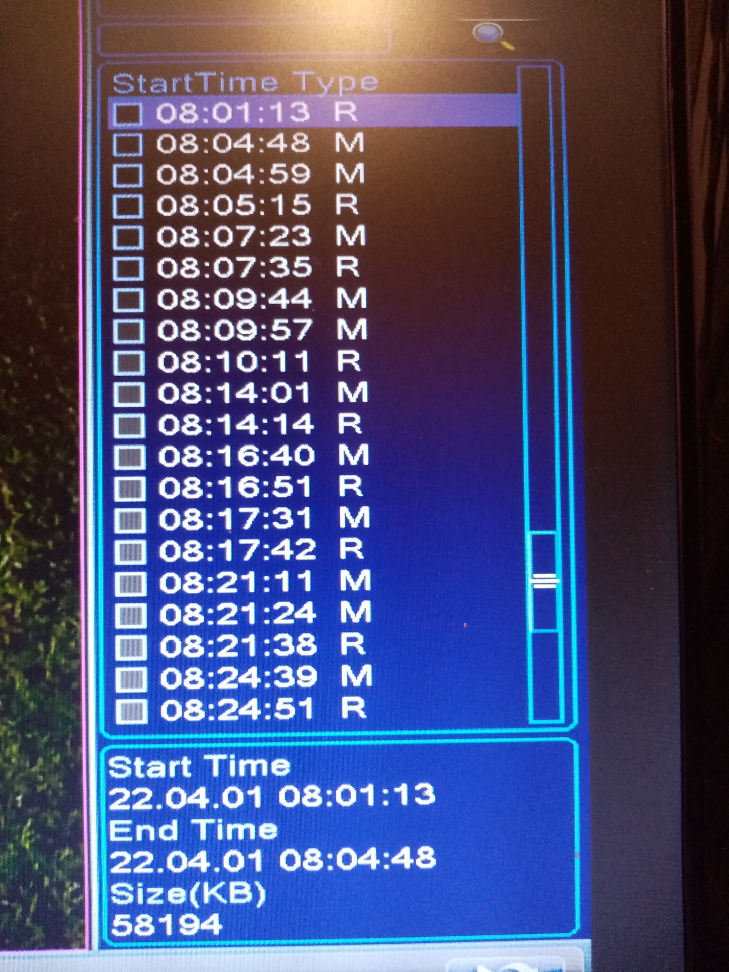

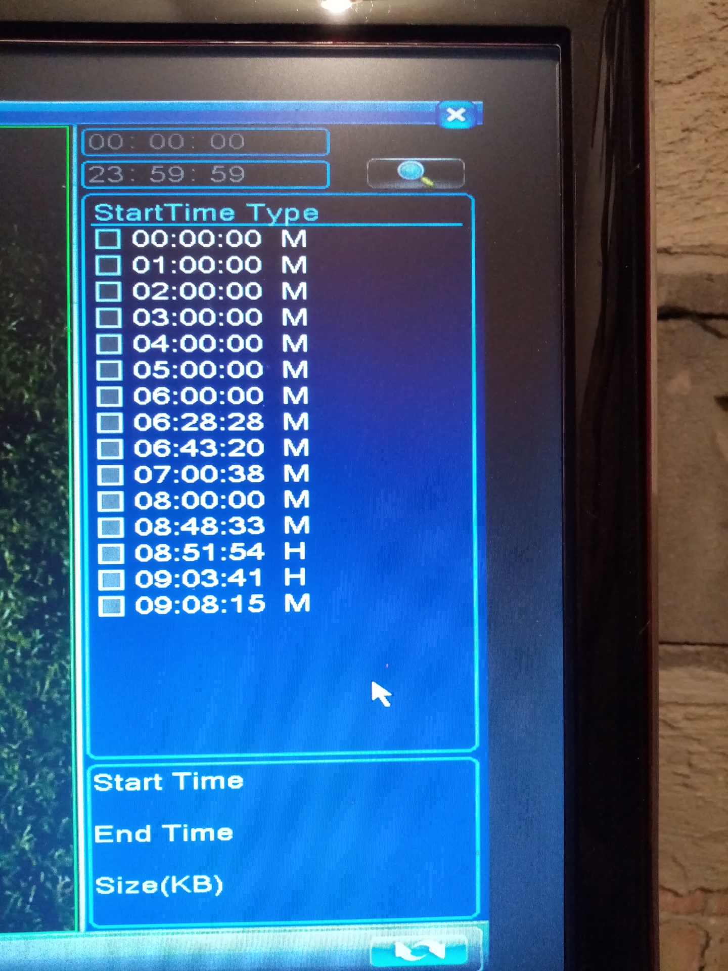

Üdv Mindenkinek. 4 kamerás rendszerem van rögzítővel. Egy ideje a 2 kamera folyamatos felvételt készít nem tudom mi lehet az oka a beállítások egy formák. Felvételkor egy kisláb jön fel a2-es kameránál valamilyen más fajta téglalap alakú jel. Az 1-es kameránál van egy kis hang szóró pirossal át húzva a többinél meg nincs pedig eddig mind a 4 kameránál ott volt. Tudom, hogy olcsó meg kínai de több hónapja megy már a rendszer és eddig nem volt vele gond. Viszont nincs magyar nyelv ha frissítem a freewarét lesz-e magyar nyelv vagy még rosszabb lesz az egész? A segítséget előre is köszönöm.
A hozzászólás módosítva: Ápr 1, 2022
Nem lehet, hogy ahol most folyamatosan rögzít, ott valóban van mozgás? Elég ha fúj a szél és egy fa ágai mozognak. Illetve sötétben a mákos kép is okoz ilyet.
Szia. Fent van a zárt padon és eddig nem volt vele ilyen gond. Most is ha meg nézem a felvételeket nincs mozgás.
Első körben vegyél vissza a mozgás érzékenységből.
Nálam a két IP-kamera mellett van egy analóg is, az szokott hasonlót csinálni, néha a zaj is beindítja a felvételt. Lehet még minimális fényváltozás is az oka.
A kamera rögzítőjének programja nem ugyan azt érzékeli mozgásnak, mint te. Neked nem mozgás, ha megnyúlik az árnyék a nap mozgása miatt, a rögzítőnek viszont már igen. Neked nem mozgás, hogy a kép zajos lesz, de a szoftver ezt már akkora változásnak érzékeli, hogy az már mozgás szerinte. Ugyan ez vonatkozik arra, ha poros, fúj a szél, megmásszák a bogarak, ...
Ha tudsz állítani az érzékenységén, akkor azzal érdemes játszani, illetve kitakarni részeket, ahol nem kellene figyelnie a mozgásra.
Üdv Mindenkinek. Köszönöm mindenkinek az eddigi segítséget, már két kamera csinálja a fent leírtakat. Csinálok egy teljes újra indítást, csak aszt nem tudom maradjon minden a dvr-hez csatlakoztatva. Vagy mindent kössek ki még a vinyót is vegyem ki? Egyéb ként lehet igazatok van mert a második kamera csak éjszaka csinálta a folyamatos felvételt. Lehet kiment az infrából pár db. ezért zajosabb a kép majd meg vizsgálom a kamerákat. Aszt sem értem ha egyszer beállítom, hogy színes legyen a kép és a felvétel miért vált át fekete fehérre ha meg telt a merev lemez és újra kezdi a rögzítést. Előre is köszönöm az újabb segítséget.
