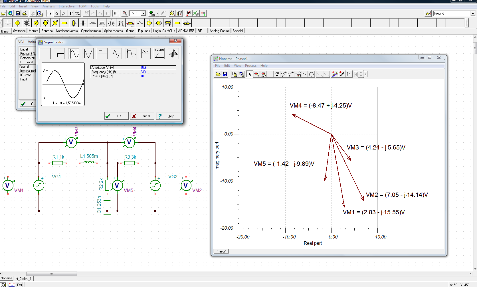

Nem jövök rá valamire. Adott U=(11+j2)V, ami U=15,8sin(wt+10,3°). f=630Hz. Hogyan lehet ebből visszafejteni a generátor paramétereit, úgy mint amplitúdó, frekvencia, fázis.
Ezekkel a paraméterekkel nem adja vissza a Tina a (11+j2) fázor értéket:
A=15,8V
f=630Hz
fázis=10,3°
Mit rontok el?

A Tina nevű hölgyet nem tudom, hogy miért kell belekeverni a feladat megoldásába.
Effektív érték kiszámítása a kulcs:
A valós rész:
15.8*cos(10.3°)/sqrt(2)=10.99
A képzetes rész:
15.8*sin(10.3°)/sqrt(2)=1.997

Hát azért, hogy a kapcsolást bele tudjam rajzolni és ellenőrizni a megoldásomat (a Tina ugyanis egy kapcsolás-szimulátor program). Érthető módon azonban egy színuszjel-generátornál nem lehet valós és képzetes részt megadni, annak a paraméterei amplitúdó, frekvencia, fázis.
Csatoltam egy képet, így remélem érthetőbbé válik, mint akarok. A VM1-nek vissza kéne adnia a (11+j2)V értéket.

Akkor a Tinának nem U=15,8sin(wt+10,3°) generátor feszültséget, hanem U=15,8cos(wt+10,3°)/sqrt(2) generátor feszültséget kell adni, mert ennek fazorja lesz (11+2j)V.

És tényleg, köszi!
