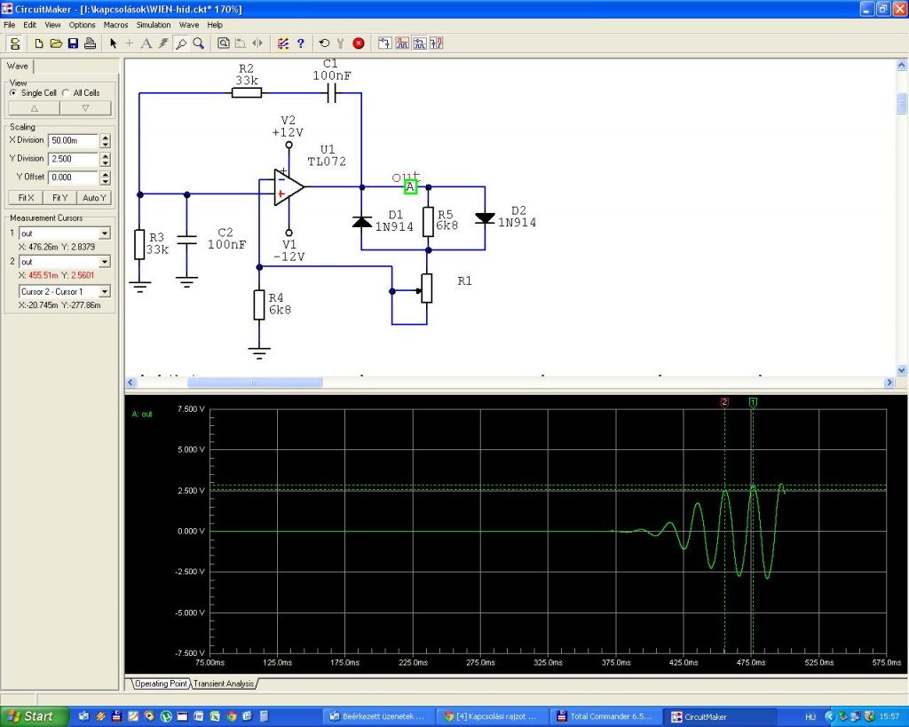

Igen, az jó is lenne, de az 1Khz , mit változtassak 50Hz nek?
A kimenetről a nem invertáló lábra jön vissza egy soros és egy párhuzamos RC, ez állítja a frekvenciát f=1/(2*PI*R*C ) képlet alapján ! Csatolok egy képet, azzal kb. 50 Hz a freki!

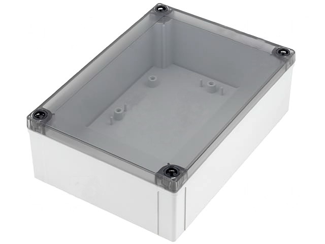

A doboz szinte ugyan ilyen. A nyák pedig 35x45 mm méretű. Igyekszem mihamarabb képet küldeni a valós dobozról.
Addig is köszönöm!

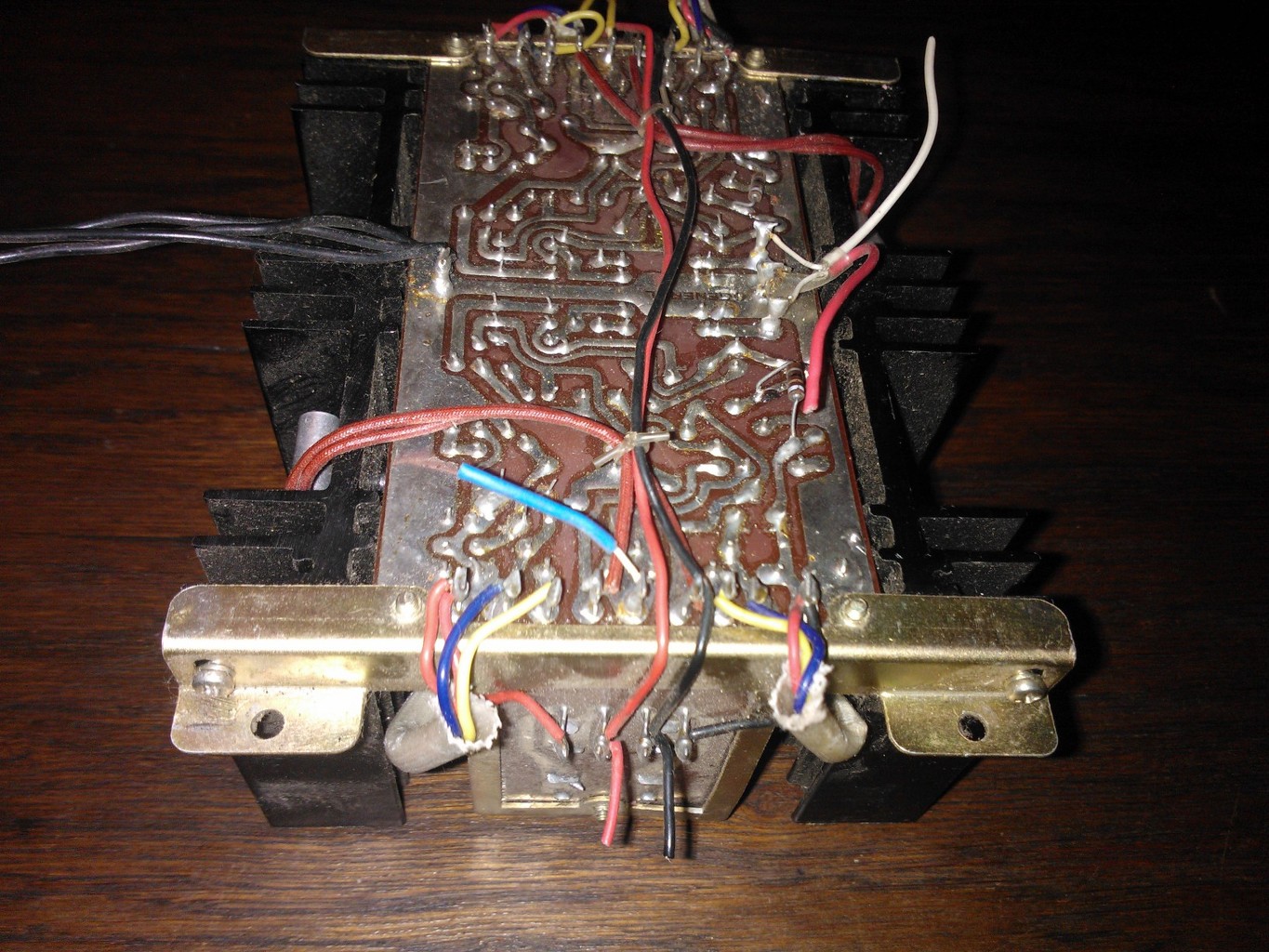

Egy régebbi készülékből bontottam a fotón látható végfokozatot. 2sd188 és 2sa627 el szerelt gyári kapcsolás,sajnos már nincs meg a készülék így a beazonosításban kérném a segítségeteket. A bemenet egyértelmű és a gnd,a táp és a hangszórókimenet lenne kérdéses,ill a szükséges feszültség.. köszönöm előre is. |
