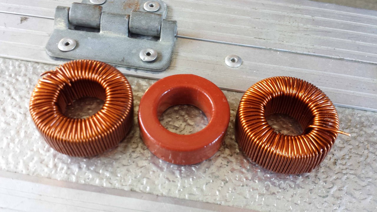

(#) balazska1987 hozzászólása Júl 22, 2013 /
Sziasztok azt szeretném megkérdezni, hogy szerintetek ezek a toroid magokat fel lehetne használni kapcsolóüzemű végfokhoz? A méret a tolómérőn látszik.
(#) Ge Lee válasza balazska1987 hozzászólására (») Júl 22, 2013 /
A típusát lenne jó tudni. Teljesen piros, vagy az alsó fele más színű? Egyébként meg puding próbája az evés, vagy jó lesz vagy nem.
(#) balazska1987 válasza Ge Lee hozzászólására (») Júl 22, 2013 /
Teljesen piros egy 3Kw-os frekiszabályzóból bontottam.
(#) lorylaci válasza balazska1987 hozzászólására (») Júl 23, 2013 /
Én dolgoztam már ilyen anyaggal (Würth), elég nagy veszteségeket produkál 100kHz felett, így nem célszerű a használata.
Ha esetleg szub végfokot csinálsz relatíve alacsony kapcsolófrekivel, akkor esetleg jó lehet.
