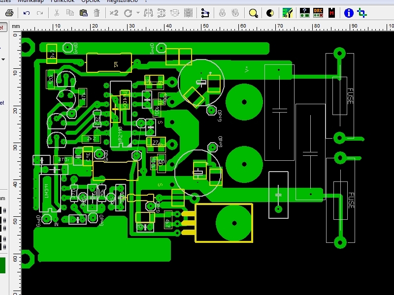

(#) Gyozo92 hozzászólása Júl 12, 2013 /
Na elkészültem egy újabb tervemmel, ami kétoldalú nyákra megy, és az egyik fele föld. Talán már annyira nem lesz darabolt a föld, mert amit tudtam smd-re alakítottam. A fetek alulról lesznek betéve, a panelon fúrt lyukon keresztül lehet felcsavarozni őket a panel alatt lévő bordára. Kíváncsi vagyok a véleményetekre. Továbbá helyet kapott a panelon a két biztosíték, továbbá két 4,7µF-os fólia kondi és még két elko. Módosítottam még a terven annyiban, hogy összébb toltam az egészet, az IR kimeneteit még közelebb hoztam a fetekhez.

(#) (Felhasználó 46585) válasza Gyozo92 hozzászólására (») Júl 12, 2013 /
Hát, alakul, de ez még nagyon nem jó. A biztik előtt nem kell puffer, legalábbis ne erre a panelre tedd rá. Tehát, a jobb szélről elindulva úgy kellene, hogy biztik, aztán két pufferkondi, közepük a GND, átmegy a teliföldes oldalra. Ide csatlakozik be a kimeneti szűrőkondi GND-je, tehát nem 5 cm-rel arréb, mint ahogy most van. Ugyanide csatlakozik a hangszóró GND-je is. Valahol, errefelé helyezd el a kimeneti fojtót is. Ezután balra haladva legyen a két FET. A felső FET drain-je itt legyen hidegítve egy kondival a teliföldhöz, az alsó FET source meg szintén a tranyó lábánál legyen hidegítve a teliföldhöz. Ezzel a megoldással a nagyáramú részek jobbról balra haladva el vannak szeparálva a kisáramú részektől. Tehát, a tranyók után balra már csak kisáramú részek vannak. Talán így érthetőbb, a lényeg az, hogy a nagyobb áramok, ne kóvályogjanak össze-vissza, hanem a teliföldön is a lehető legrövidebb fóliákon menjenek, vagyis a lehető legrövidebb úton legyenek bekötve a leghidegebb ponthoz, ami az elkók közepe. Ezért írtam a múltkor, hogy úgy képzeld el, hogy a teliföld egy nagy gamó!
(#) sny hozzászólása Júl 12, 2013 /
Én egyáltalán nem tennék biztosítékot az DC oldalra. A félvezetőt úgysem védi meg, ezeknél az eszközöknél csak a tűzkár megelőzésére valók. DC oldalon jelentősen rontja a dinamikát, és torzításokat, interferenciát okozhat a biztosítékon eső feszültség.

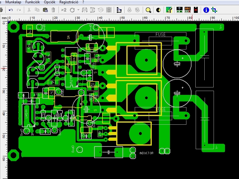

(#) Gyozo92 válasza (Felhasználó 46585) hozzászólására (») Júl 12, 2013 /
Készítettem egy gyors vázlatot az átalakításokról, ez most így néz ki:

(#) (Felhasználó 46585) válasza sny hozzászólására (») Júl 12, 2013 /
Így van, a tűzkár ellen véd. Meg egy összehuzalozott erősítőt könnyebb mérni, ha kiszedjük a nem mért végfok biztijeit.
" DC oldalon jelentősen rontja a dinamikát, és torzításokat, interferenciát okozhat a biztosítékon eső feszültség. "
Ezt nem hiszem, ha van elég nagy pufferkondi közvetlenül a FET-ek mellett, akkor ilyen hatás nincs.
" Aki nem hiszi, mérjen utána! "
Sima THD-t tudtam mérni, kondi nélkül, 1 kHz-en 0,04% volt, 1000µF-okkal meg kb 0,008%. Egyébként, elég körülményes megmérni, de minimum kétségesek a kapott eredmények. Viszont a tendencia tökéletesen látható és valójában ez a lényeg.
Alakul ez, valahogy így gondoltam. De hova lett a kimeneti fojtó?
(#) Gyozo92 válasza (Felhasználó 46585) hozzászólására (») Júl 13, 2013 /
Hát az még jön valahová, csak helyhiánnyal küszködök Igazítok még rajta, aztán beteszem ide.
(#) voodoo válasza Gyozo92 hozzászólására (») Júl 13, 2013 /
FET-ek hol, milyen pozicióban lesznek ráfektetve a panelre, vagy állítva lesznek? Az IR alatt még 'rengeteg' hely áll rendelkezésre a 2R ellenállás is simán 'jobbrább' kerülhetne az IC meg lejjebb ha az a 3-4 45°-os vezetősáv rövidebbre, netán 90°-osra lenne húzva. (Persze ellőbb ehhez az kéne hogy a nagy bumbszli 2Wos ellenállás följebb 'jobbrább' csússzék)
Csak azért írom, hogy ezen a panelen még van bőven hely, ha már egyszer SMD-vel lesz össze rakva akkor legyen olyan "gyárias".

(#) Gyozo92 válasza voodoo hozzászólására (») Júl 13, 2013 /
A fetek alulról lesznek betéve, a nagy lyukakon át lehet majd felcsavarozni őket.
