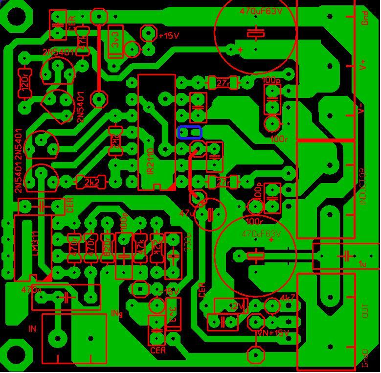

Elnézést, hogy ilyen kis suttyó kérdést teszek fel, de: A képen látható kékkel bekeretezett részen az ott egy hiba? Vagy Laci szándékosan nem kötötte össze az IC kivezetésével azt a vezetősávot? (lorylaci és Ge Lee PWM erősítője, és NYÁK terve) A hozzászólás módosítva: Júl 6, 2013
Berheltem a táppal, és leárnyékoltam egész jól a paneleket, most viszonylag csendben vannak, nincs se búgás se gerjedés. Ki is próbáltam őket, kb 2x300 wattig. Az IRF640N fetek vannak benne, szerintetek ezzel meddig lehet elmenni? 4 ohmon már inkább nem kéne erőltetni őket ugye?
Az csak 18A-es FET, tehát nem nagyon kéne erőltetni. IRFB vagy FDP.
Nem célszerű őket 4 ohmon hajtani, mert keményebb zene alatt könnyenn túlmelegedhetnek.
Ha már működik jól a végfokod,és meg vagy elégedve, akkor ajánlom szerezd be a csúcsnak számító IRFB4227 FETeket, és azokkal könnyen viszik majd a 4 ohmot.
