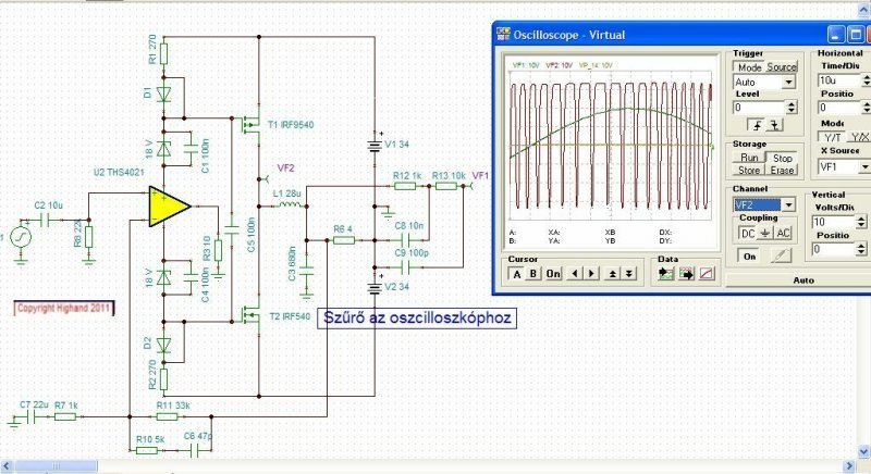

(#) univerzum hozzászólása Jún 8, 2013 /
Üdv, egy Quad 405 minőségű, hasonló torzítási paraméterű d osztályos erősítőt keresek. Elsőnek a VF3-at néztem, de azt -+12 voltról járatnám, mert nem kell nagy teljesítmény. Ki mit gondol? Mit ajánl?
Építeni szeretnék nem vásárolni, előre szerelt panelt én is tudok ebben a témában keresni.
(#) (Felhasználó 46585) válasza univerzum hozzászólására (») Jún 8, 2013 /
A VF3 nem D osztályú erősítő.
(#) univerzum válasza (Felhasználó 46585) hozzászólására (») Jún 8, 2013 /
Akkor ez mi? Egyébként ha nem az akkor egy kis teljesítményű erősítő érdekelne engemet. Táp ami kéznél van az egy txes pc táp, nagyon nem szeretnék belebonyolódni.
Viszont egy 0.05% max torzítású ultra lineáris d osztályúval szóbálnaék, kíváncsi lennék a hangjára.
ui: ha jól veszem ki Highand kollega átalakította szimulációs szinten a vf6-ot pwm üzemodúvá. (valaki helyesbítsen már ki ha megkérhetném.)
A hozzászólás módosítva: Jún 8, 2013
(#) (Felhasználó 46585) válasza univerzum hozzászólására (») Jún 8, 2013 / 1
Te VF3-ról beszéltél korábban, nem VF6-ról.
Ez az átalakított VF6 egy gyenge próbálkozás arra, hogy hogyan (is) lehet csinálni egyszerűen D osztályú erősítőt. Ez elég egyszerű, csak sosem fogja tudni azokat a paramétereket, amiket te szeretnél.

(#) Gyozo92 hozzászólása Júl 1, 2013 /
Sziasztok! Az oldalon lévő végfokot építettem IRF640N fettel. (nem a hidalt verzió) Működik, de eléggé zajos. Okozhatja ezt az, hogy a fet nem megfelelő erre a célra? (feltekert hangerőpoti mellett súg és búg, letekert potinál búg) Építettem már IRFP250N fettel is, az is zajos volt, de közel sem ennyire. Mivel azt sub célra használom, és nem búg, csak súg, így nem probléma. Most viszont a topoknak akarok ilyen végfokot, és fontos lenne, hogy zajmentes legyen.
(#) (Felhasználó 46585) válasza Gyozo92 hozzászólására (») Júl 1, 2013 / 1
A zaj, búgás nem a tranyók típusától függ. A búgás valószínű földhurok, a sustorgás meg gerjedés, meg az, hogy nem ott kapcsolnak a tranyók, ahol kell. Túl sok zavar keletkezik, ez többnyire sziszegésben, sustorgásban és természetesen kivezérelhetetlenségben, komoly torzításokban jelentkezik. A megoldás, a teliföldes nyák, már volt róla szó ebben a topicban. Valójában nemcsak a kapcsolóüzemű, hanem az analóg dolgokat is így kellene megtervezni.

(#) (Felhasználó 46585) válasza Gyozo92 hozzászólására (») Júl 2, 2013 /
Volt már erről szó itt is, olvass vissza. A teliföld azért nem feltétlen olyan, hogy a panel egyik oldala egybefüggő rézfólia. Lehetnek benne "szigetek", ha az áramkör kialakítása úgy kívánja, de ezek ne legyenek nagyok és ne osszák szét nagyon a rézfelületet. A lényege az, hogy legyen egy olyan GND, ami nagyon kicsi impedanciájú. Azt is lehetne mondani, hogy ez egypont földelés, csak a föld gamója ( pad ) nagy.
Az elrendezésben pedig valami olyasmit csinálj, hogy az erősáramú ( kimeneti ) részek fóliáin ne tudjon menni a gyengeáramú részek árama. Pl: valahol a nyák közepén van a két pufferkondi, ettől jobbra van a kimeneti szűrőkör, meg a hangszóró kimenet. A kondik bal oldalán meg kezdődik a bemenettel, aztán a FET-ek. Így elérheted, hogy a szűrőkör árama nem fog átfolyni azon a teliföld darabon, ahol a vezérlés van. De nézz meg idevonatkozó irodalmat, a Lorylaci csatolt be ide egy komplett kis tanulmányt ezekről az erősítőkről, nem is olyan régen. Bruno Putzey írása, a Philips-től.
